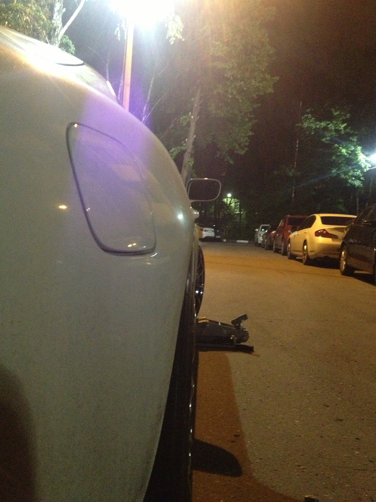

Вот так сидят R19 9J ET+29 (Резина Potenza RE011 245/35), зад R19 10J ET+25 (Резина Potenza RE011 275/30). huh.gif
http://www.supra-club.ru/board/index.php?a...st&id=43812
http://www.supra-club.ru/board/index.php?s...st&p=195918
