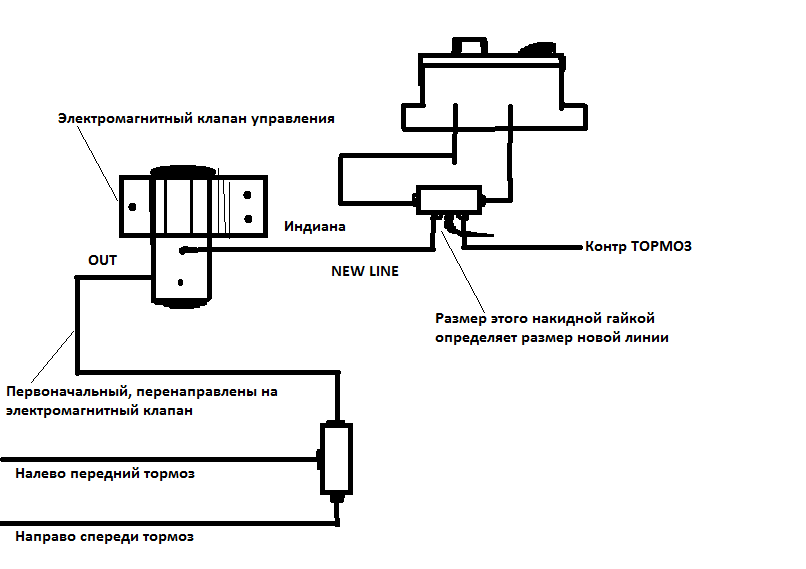

врезается не всегда в линию задних тормозов, принцип работы устройства - закрытия клапана по нажатию кнопки, следовательно несколько вариантов
1. машина с акпп, тогда можно конечно и контур задних тормозов "разорвать". тогда устройство работает так - нажимаем кнопку (блокируем клапан), давим тормоз, подача тормозной жид-ти к задним колодкам не идет соответственно задние колеса свободны, давим газ, греем слики
2. машина с мкпп, разрываем передний контур
давим тормоз, создаем давление в поршнях супортов, давим кнопку, блокируем клапан, отпускаем тормоз удерживая кнопку сохраняем давление в переднем контуре, сцепление-передача-газ, греем слики.
этот вариант возможен и для акпп
важный момент для машин с трк: прийдется ставить 2 комплекта или после трк объединять правый/левый контур и заводить как один в лайн лок, ставил так на чайзер (был до Супры) - колхоз
считаю лучше от трк отказаться

Установил себе лаин-лок, подключил все по юзер-гату в передний контур. При зажигании и активации кнопки лайн лок выдает щелчек (вроде как срабатывает) но контур тормозов бе блокируется.
Вопрос: Будет ли происходить блокировка при заведенном двигателе?
mike 80
сообщение 31.3.2014, 8:02
Сообщение #29
Сообщений: 334
Регистрация: 17.1.2010
Из: Новокузнеуцк
Пользователь №: 4 266
Авто:Supra JZA80 RZ-S
А ты на тормоза перед блокировкой нажимал?

гм... нет! Только начинаю понимать понемногу. Хорошо. Тогда обьясните глупому человеку принцип эксплуатации лаин-лока и прогрева резины!
сообщение 1.4.2014, 18:45
Сообщение #31
Нажимаешь педаль тормоза,
Не отпуская педаль жмешь на кнопку лайн лока,
Держишь кнопку (они обычно без фиксации) и отпускаешь педаль тормоза,
Пока держишь кнопку- заблокирован передний контур тормозов - можно греть резину.

Ребята!
1. Включаю зажигание
2. нажимаю тормоз, колеса блокируются!
3. нажимаю и держу кнопку Л-Лока (слышен щелчек срабатывания клапана лаи-нлока. лампа л-лока загорается)
4. Отпускаю тормоз, колодки разжимаются!
Лаин-лок не сработал! Двигатель на авто пока не соит!
Вопрос: При неработающем вакуумнгом усилителе будет ли работать л-лок?

тормоза как и рулевое. должно работать при отключении всех систем.
значит клапан лайн лока не перекрывает магистраль. может у него полярность есть ? не перепутали + и - ?

Плюс красный, минус чёрный. Я думаю перепутать нереально. Подсоединено всё по схеме.
