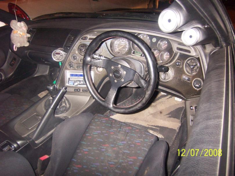

а на слово Зачем? отвечу фотографиями
правда качество плохое но многие вопросы отпадают.
к тому же у хозяина до рестайловой Супры, имеются косяки с проводкой салона, в некоторых местах она почему то отсутствует вместе с фишками и ее роль выполняют ютипишные кабеля, понимаете хоть этого и не видно, но согласитесь не айс!:)
потом просто ну не ухаживали за салоном внутри. перешивать все в кожу/альку дороже стоит чем купить полностью салон и заплатить мастерам за пересадку.
но еще вопрос если вся поводка будет от рестайла, значит все приборные панели можно будет легко запитать, или тут уже от мозга зависит ?
машина сейчас на АКПП, ей же пока и останется
вот что купили
вот что есть
