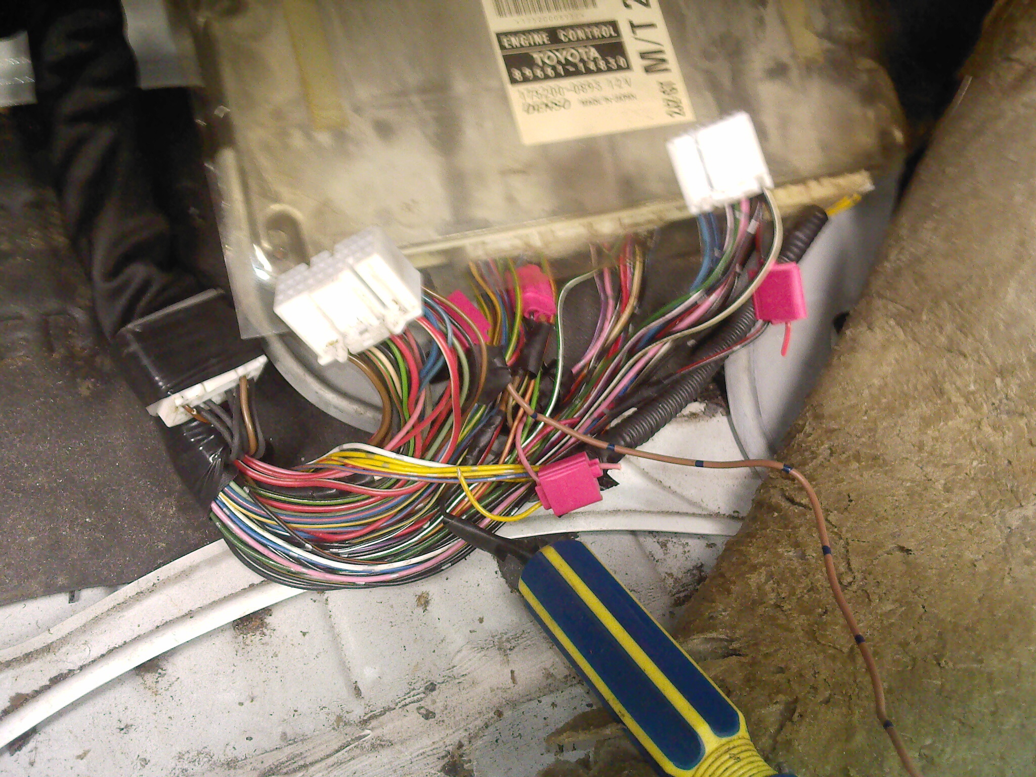

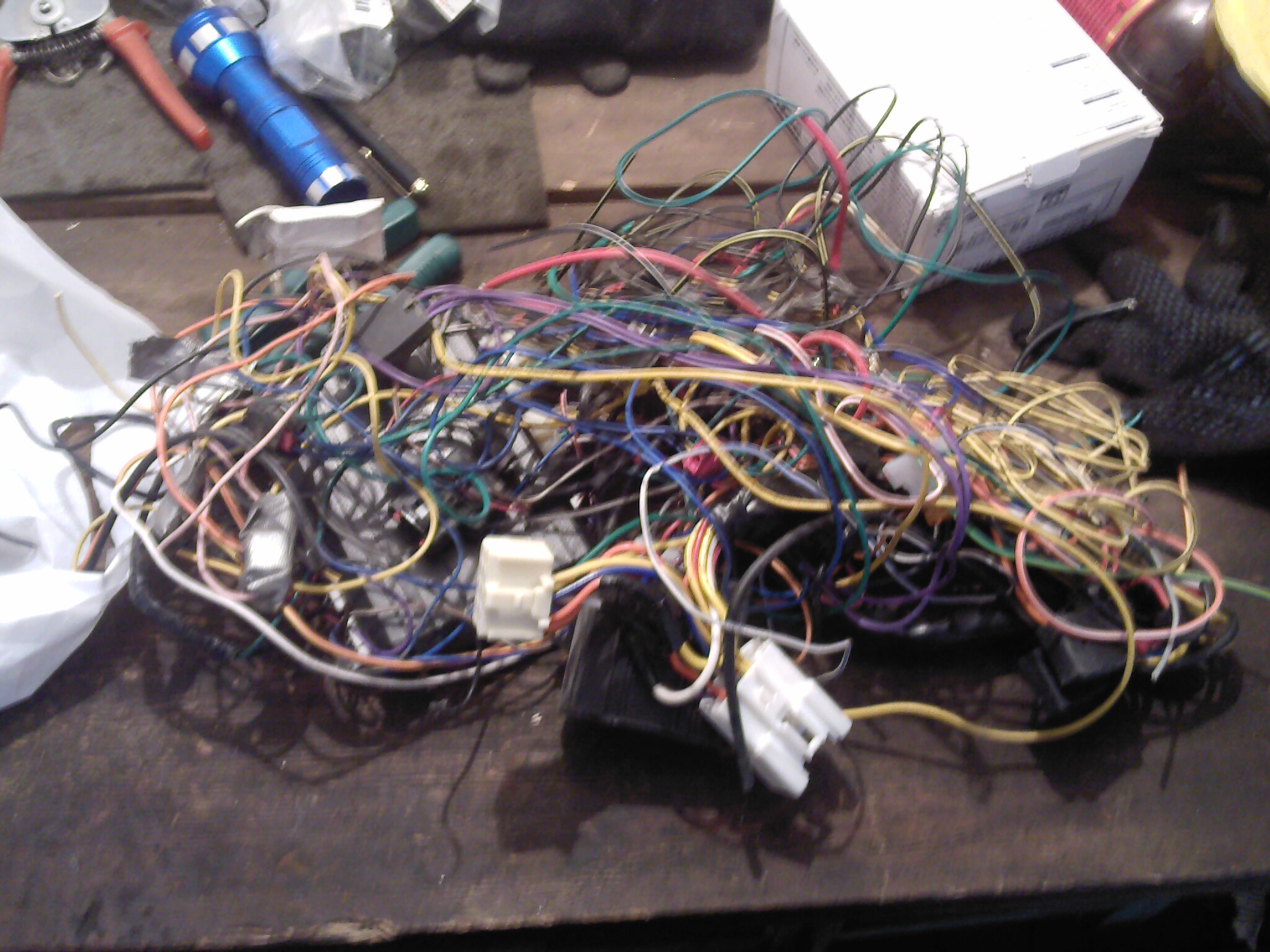

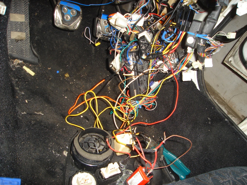

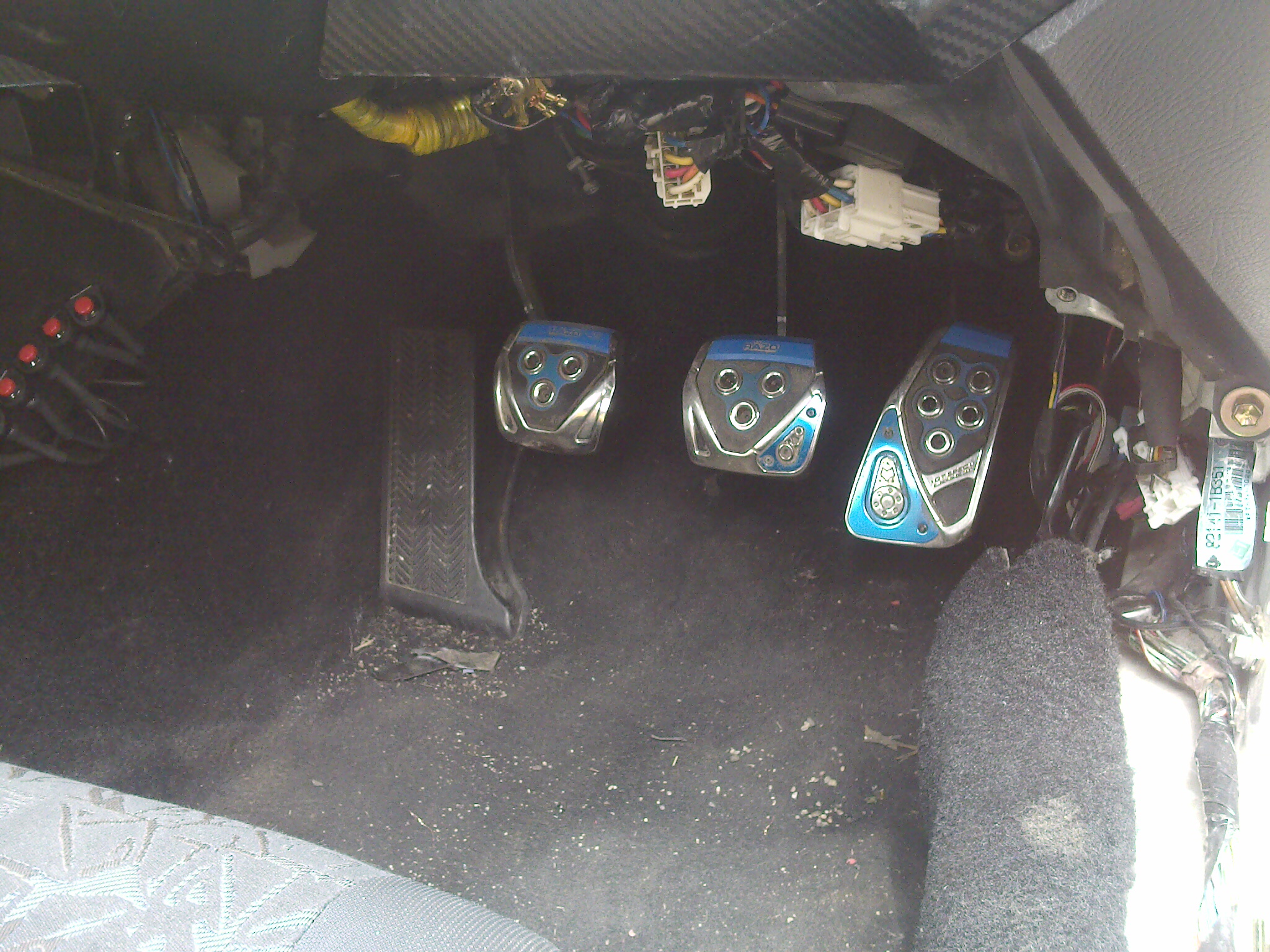

а так сталоsmile.gif педальки RAZO

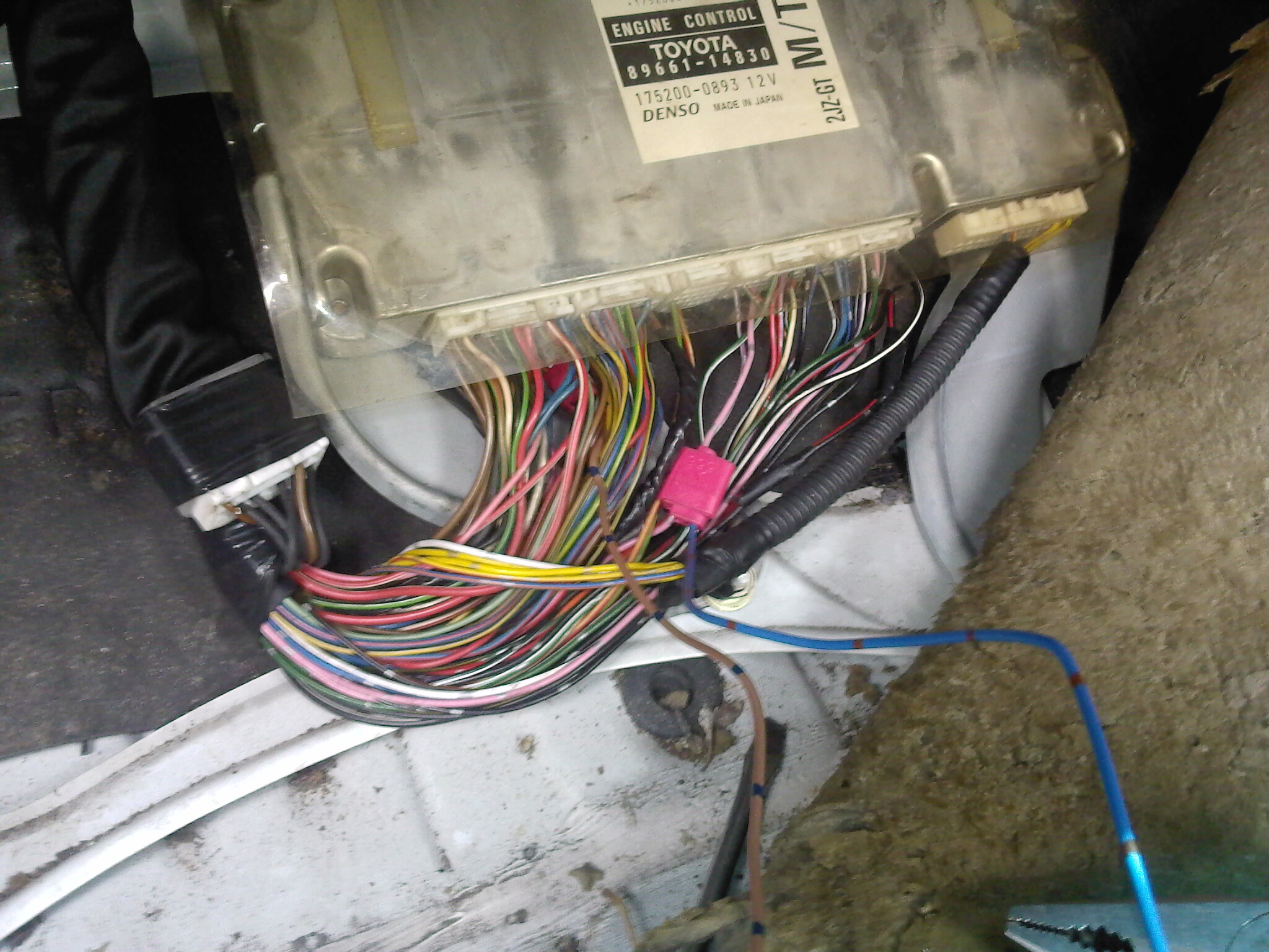

Япошка продавая машину сильно себя не утруждал в наведении порядка при снятии электроники, на мозге было 4 врезки (скорость, обороты, питание, земля), от которых провода были тупо обрезаны

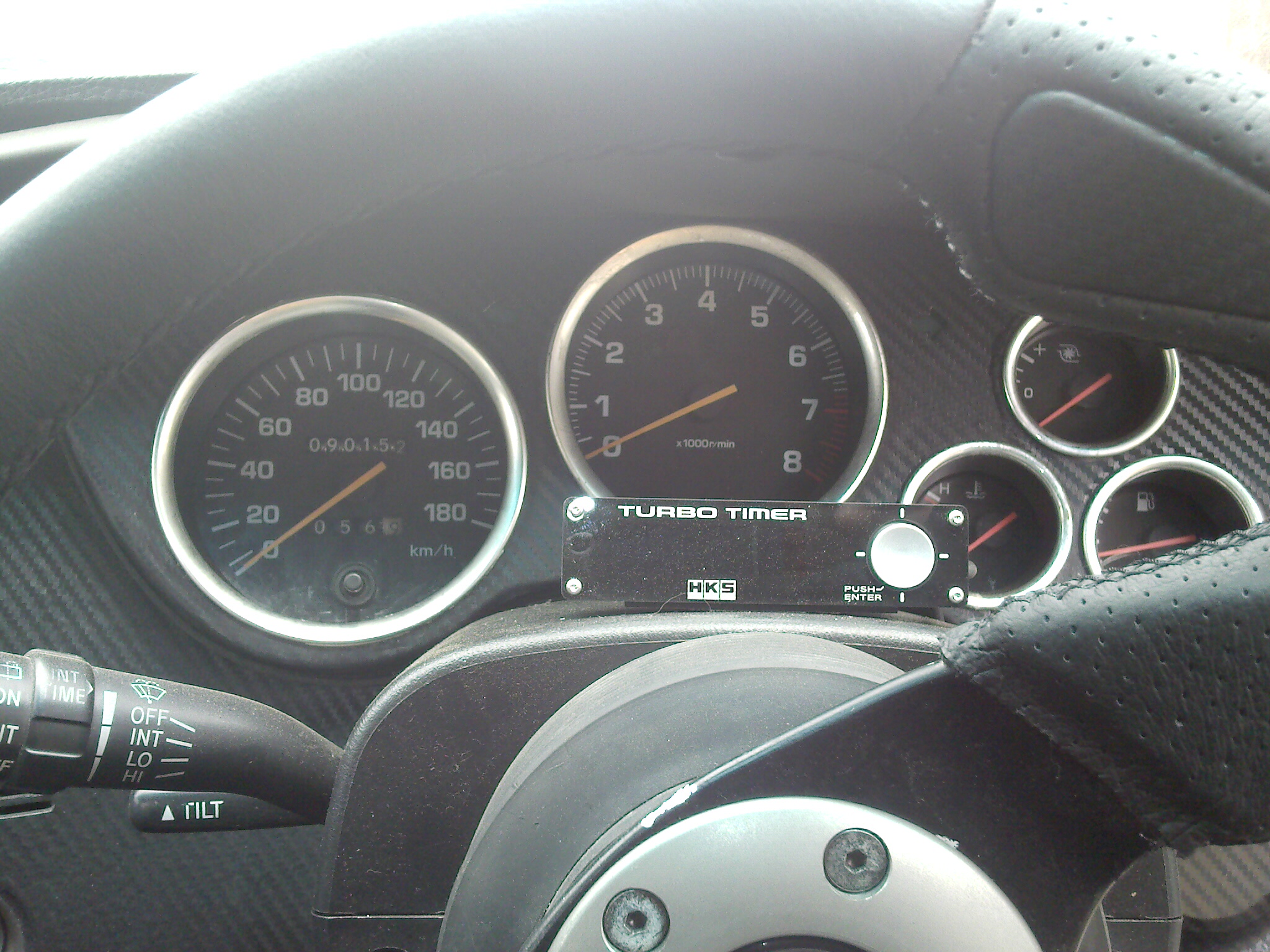

Всю эту порнуху я естественно убрал когда подключал турботаймер, вот подцепил два провода: скорость и обороты
А вот и турботаймер собственной персонойsmile.gif кстати я не заметил его интеллектуальности при расчете времени, немного прокатившись он у меня показывал секунд 6 и пока я ехал от дороги до гаража и эти 6 секунд превратились в нольsmile.gif я думаю есть там какие-нибудь хитрые настройки т.к. я с ним не разбирался, пару минут потыкал. Если у кого такой же буду благодарен за совет

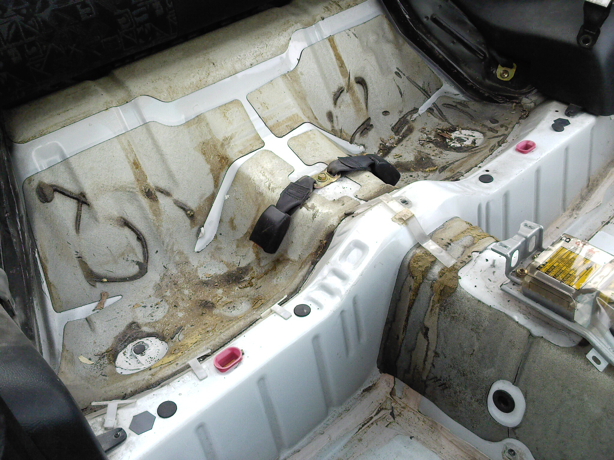

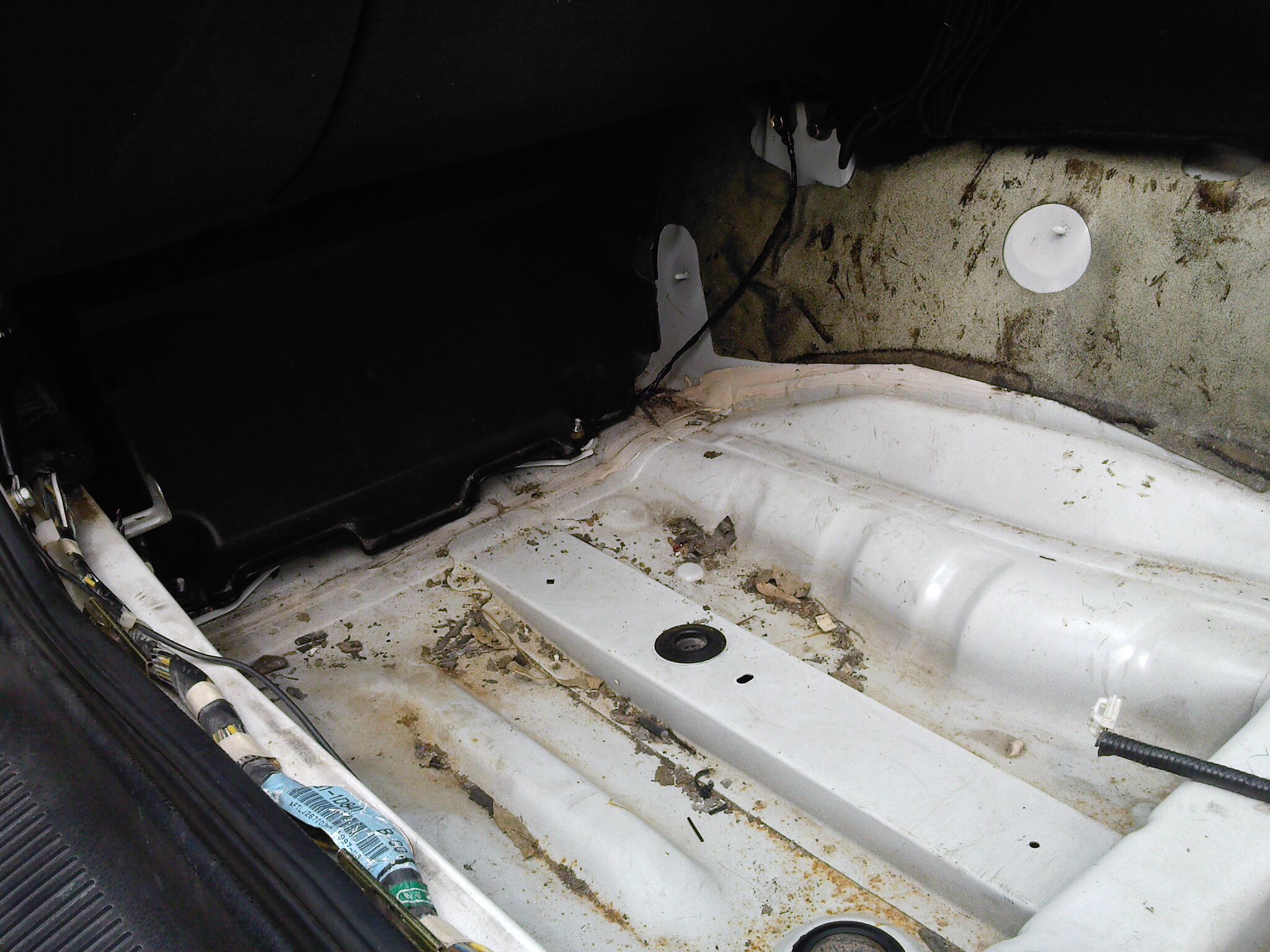

Вынес весь салон, там столько всякой ..., начиная от листьев и песка, заканчивая таблетками, пылесос думаю справитсяsmile.gif но для начала надо убрать коррозию из под ног передних сидений и немного есть в углу боагажника
В остальном все как почти новоеsmile.gif вод под задними сидениями

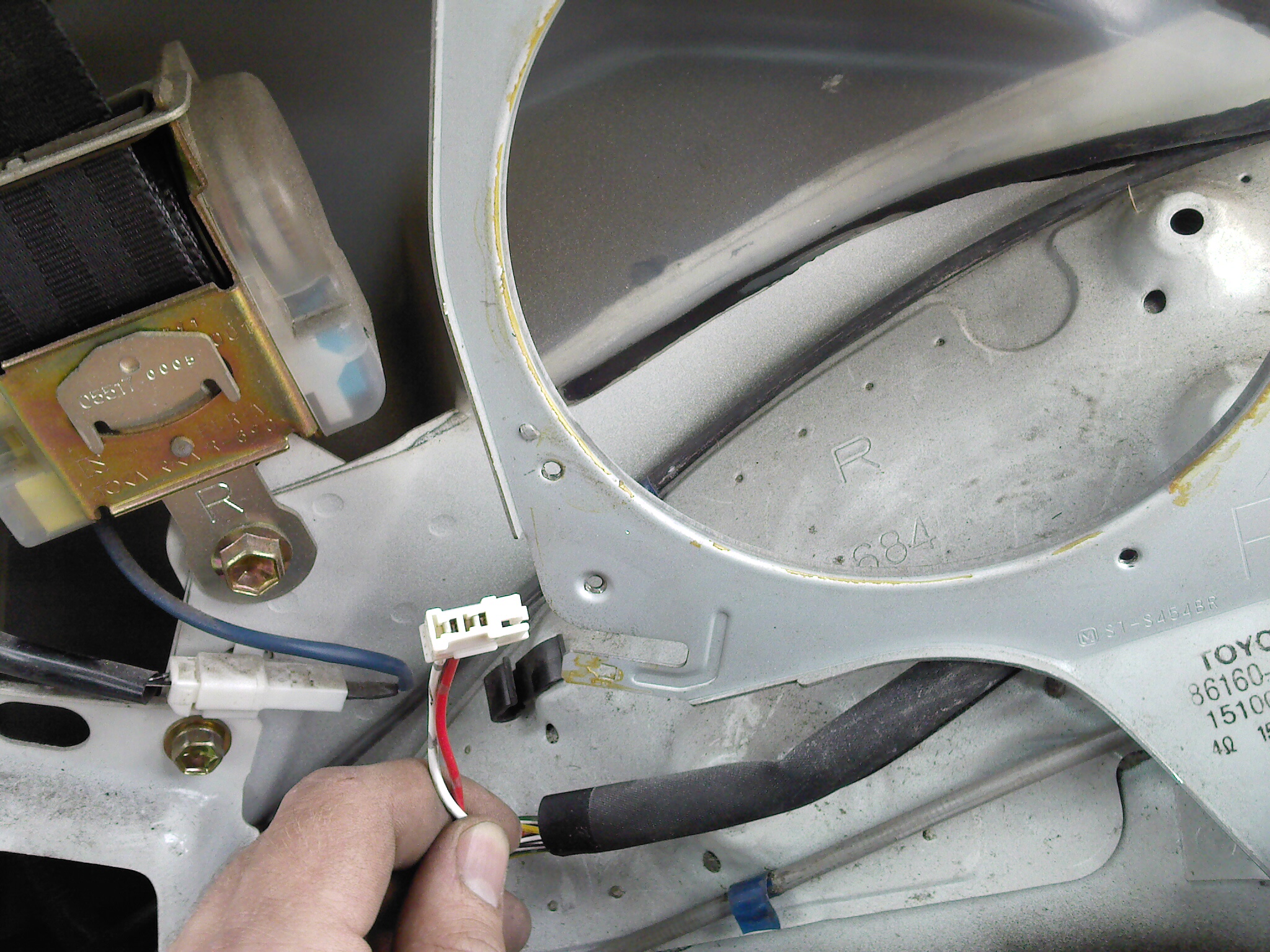

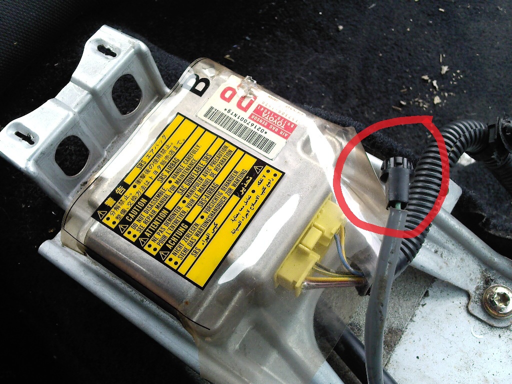

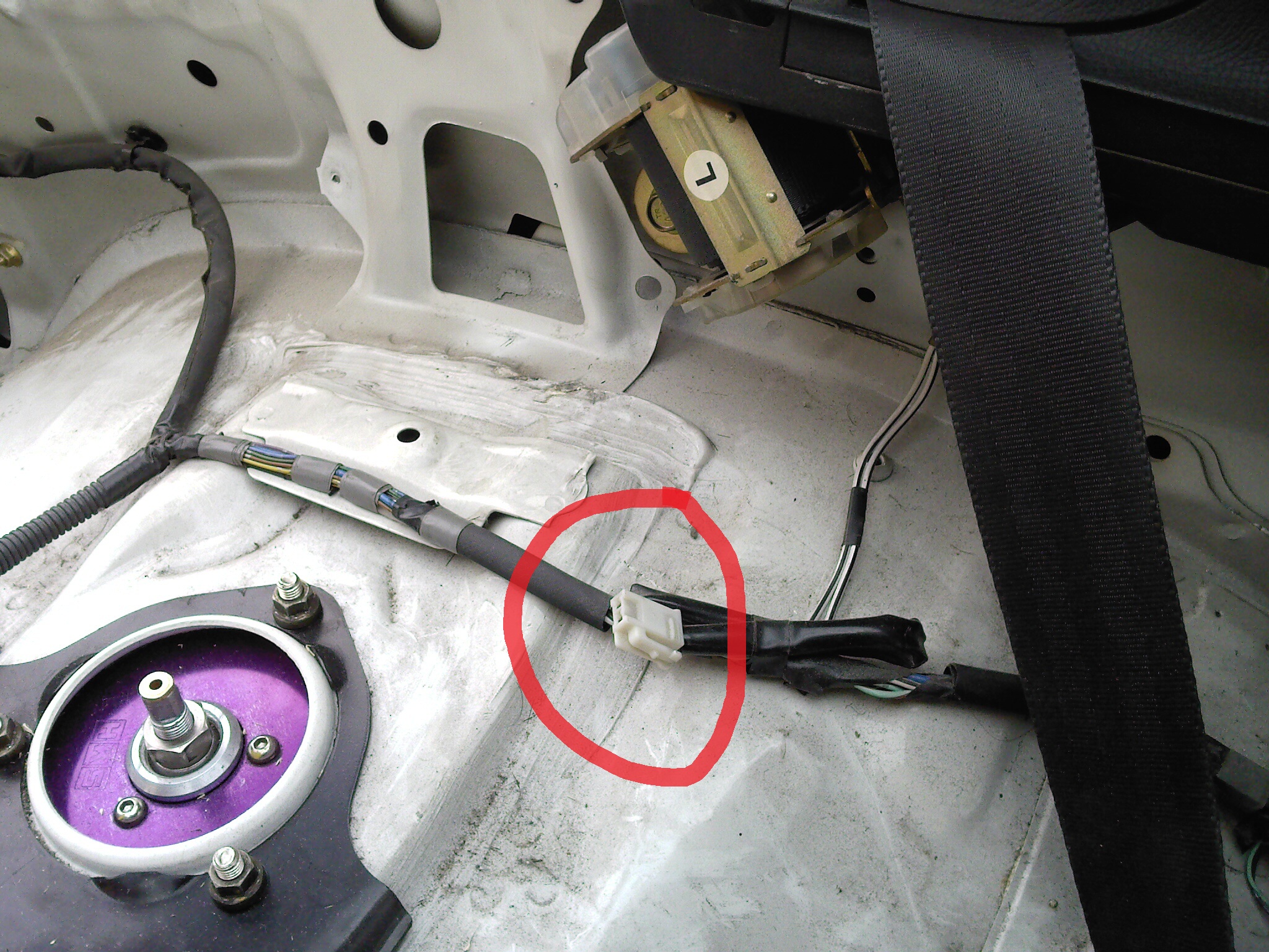

Это как я понял на задние колонки провод?
Это что за фишка?
И куда это втыкается?

Если не ошибаюсь на последней картинке это под бардачком между сиденьями передними, то это разъем для лампочки пепельницы))

Benjiro
сообщение 29.5.2011, 11:39
Сообщение #150
Сообщений: 688
Регистрация: 24.4.2010
Пользователь №: 4 608
для лампочки пепельницы белый разъём)

А где там пепельница, что то не припомню
сообщение 30.5.2011, 7:58
Сообщение #152
Последняя - плафон под лампочку пепельницы. Пепельница возле рычага мкпп smile.gif

На последней фотке, коннектор для подсветки лампы пепельницы

Это я уже понялsmile.gif на предпоследней фотке интерисует теперь

смею предположить что для опционального сабвуфера это, полазил у себя тоже есть такой разъемчик оказывается)))

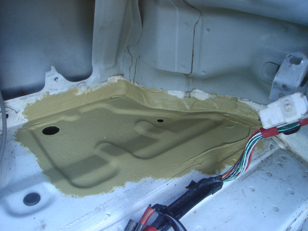

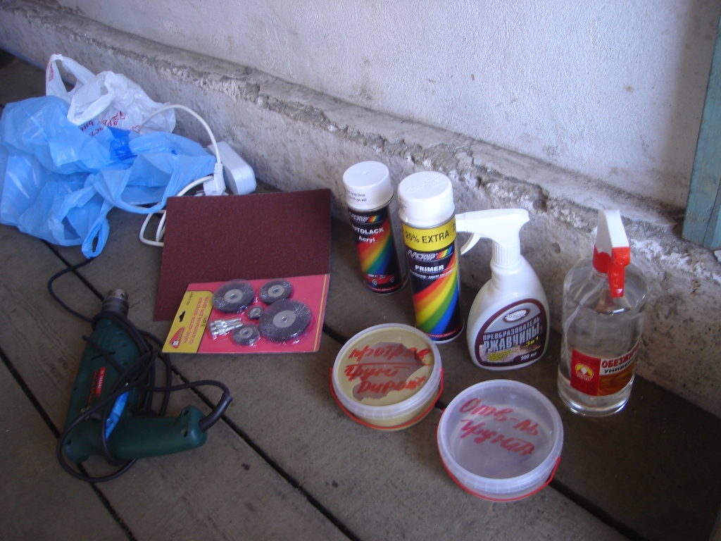

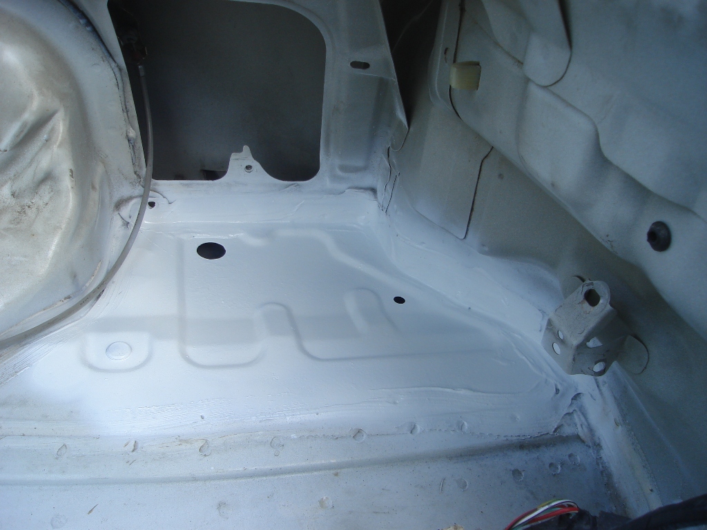

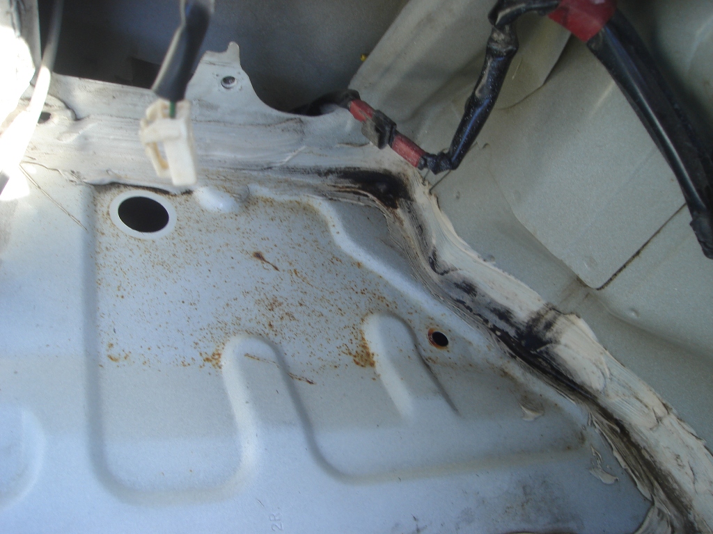

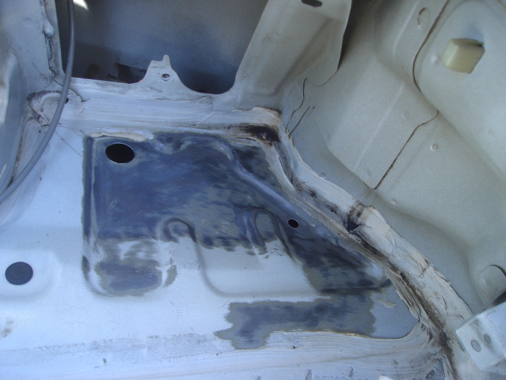

Прикупил я тут всякую всячину для удаления ржавчины и процесс пошел
Собственно проблема
Шкурим
Наносим кислотный грунт
Грунтуем акриловым грунтом и красим
поступаем аналогично со всей ржавчиной, некоторая ржава уходила после обработки ее преобразователем ржавчины

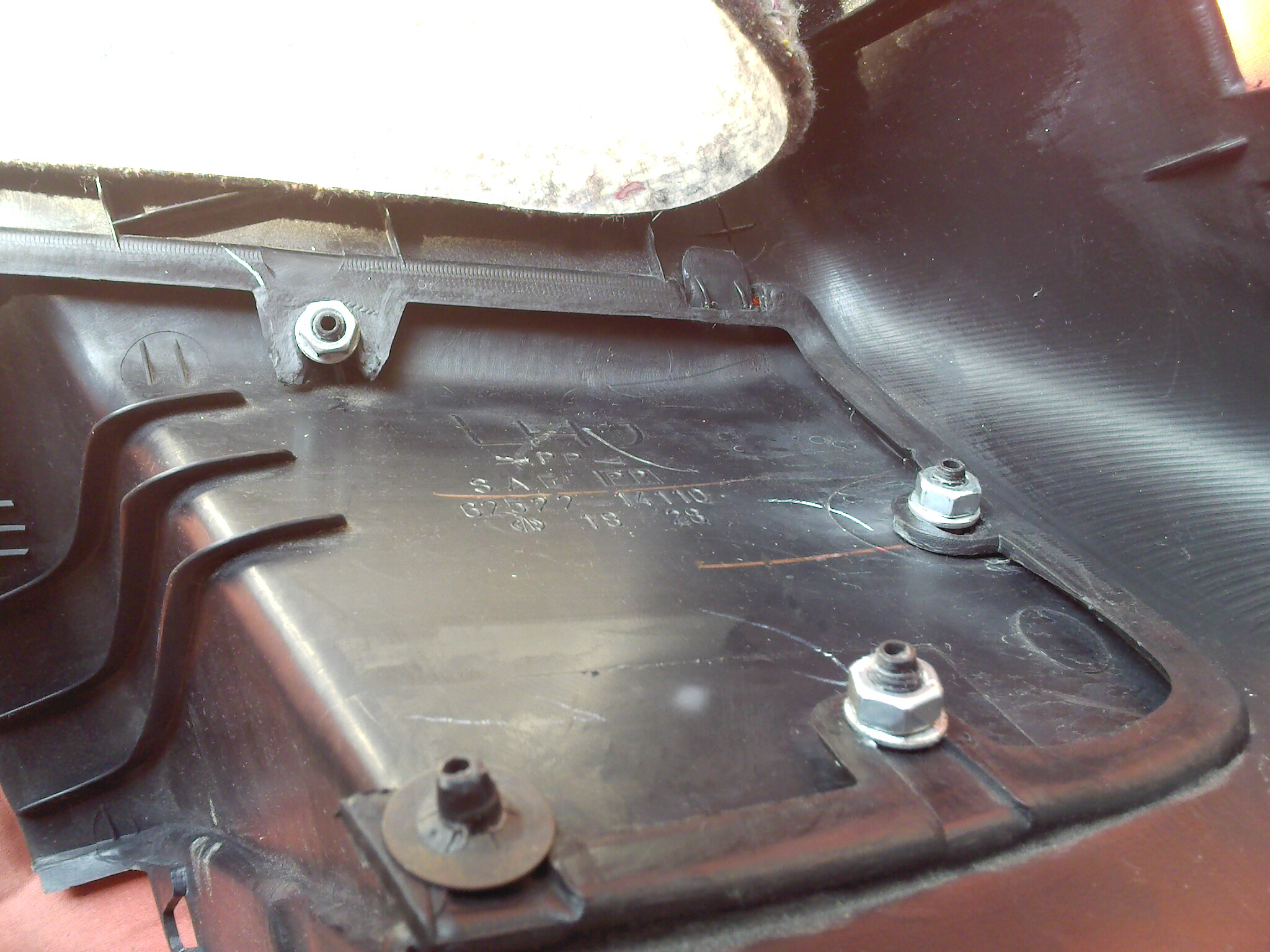

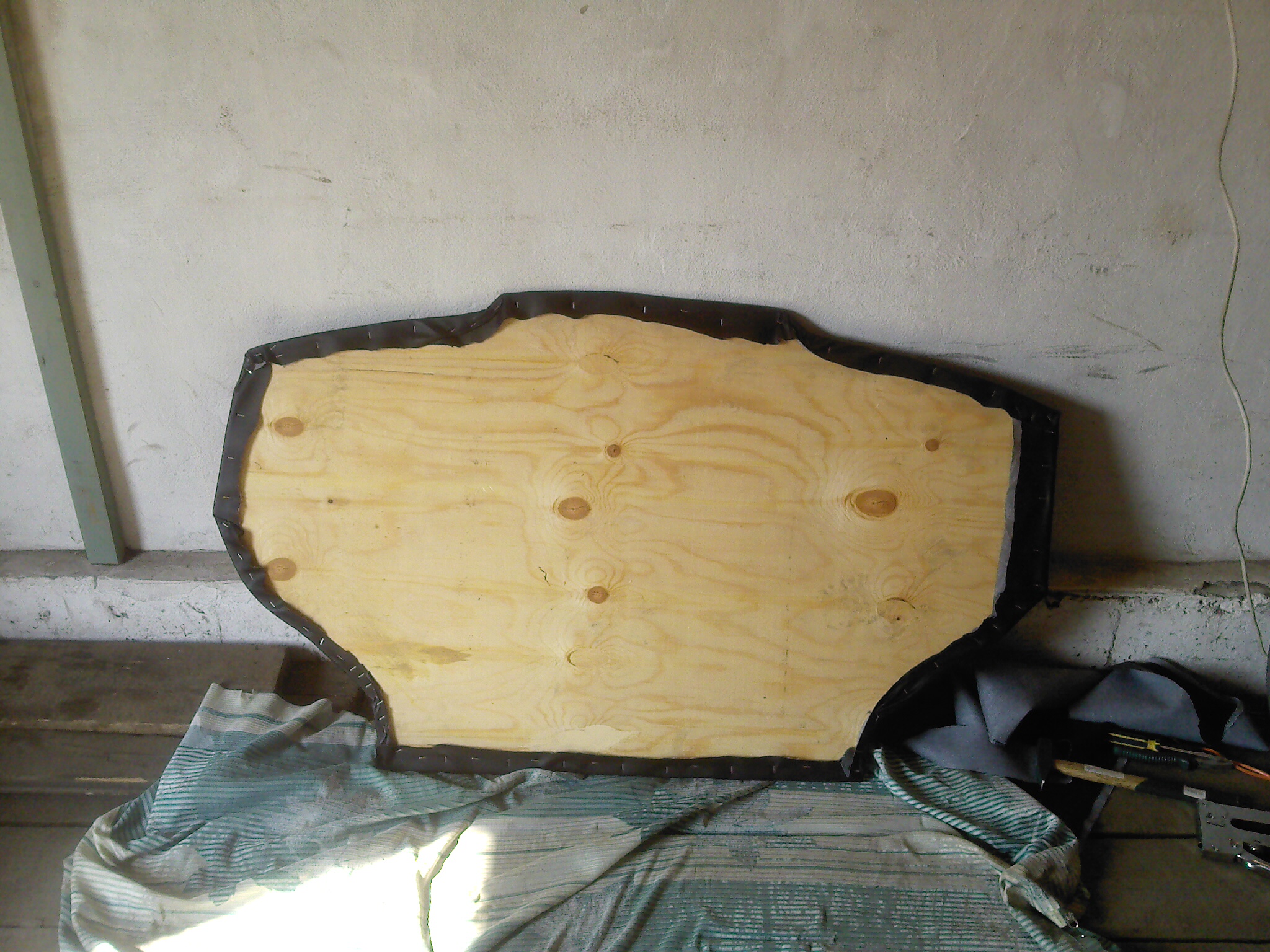

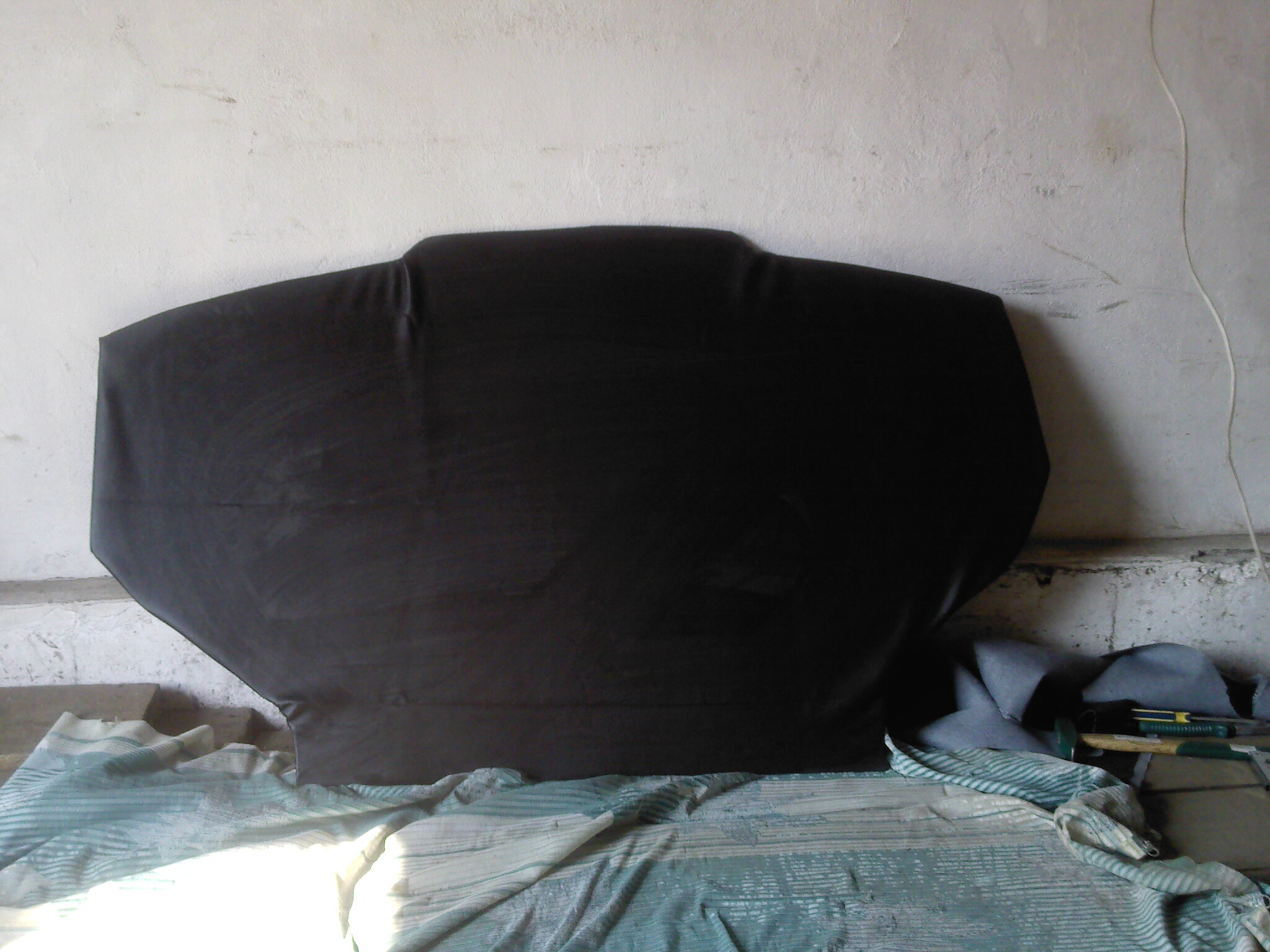

Т.к. крышки в багажник у меня небыло, то пришлось сделать ее самому при помоши лобзика, куска фанеры, степлера мебельного и куска кожзама.
сообщение 8.6.2011, 10:48
Сообщение #158
я тоже родную пластиковую крышку поменял на лист фанеры т.к. с аккумулятором лежала криво.
