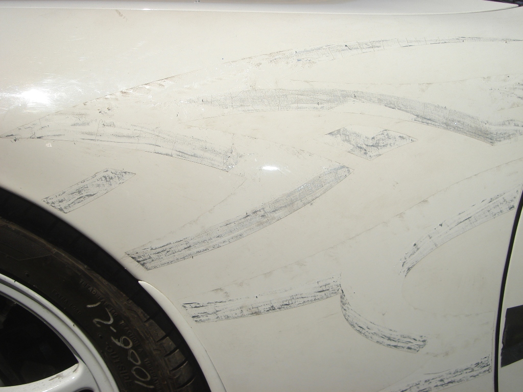

Содрал я наконец то весь винил, ура!!!
Использовал скребок для очистки стекол от льда, очиститель кузова - пятитысячка, мягкая губка для мытья посуды.
Скребком аккуратно, без титанических усилий, снимал винил, при этом нигде краску не попортил, в трудно доступных местах, где все скребком не снял, использовал губку предварительно смочив поверхность пятитысячкой. После клей оттирал все тойже пятитысячкой.
Я для себя условно разделил на три вида то что приходилось сдирать:
1. Засохший и потрескавшийся винил - который легко снимался скребком, это 50 % от всего объема
2. Полузасохщий винил - который плохо снимался скребком и его остатки приходилось отрывать маленькими кусочками, это тоже 50 % от всего объема
3. Винил в хорошем состоянии - отрывался полосами, но такого было всего 2 полоски по 10-15 см
Вот как выглядело крыло после снятия винила
Ну а то что получилось в итоге видно на фото выше
Теперь авто требует полировки, т.к. кузов уже подвыгорел на солнце, а то что было под винилом как новое.

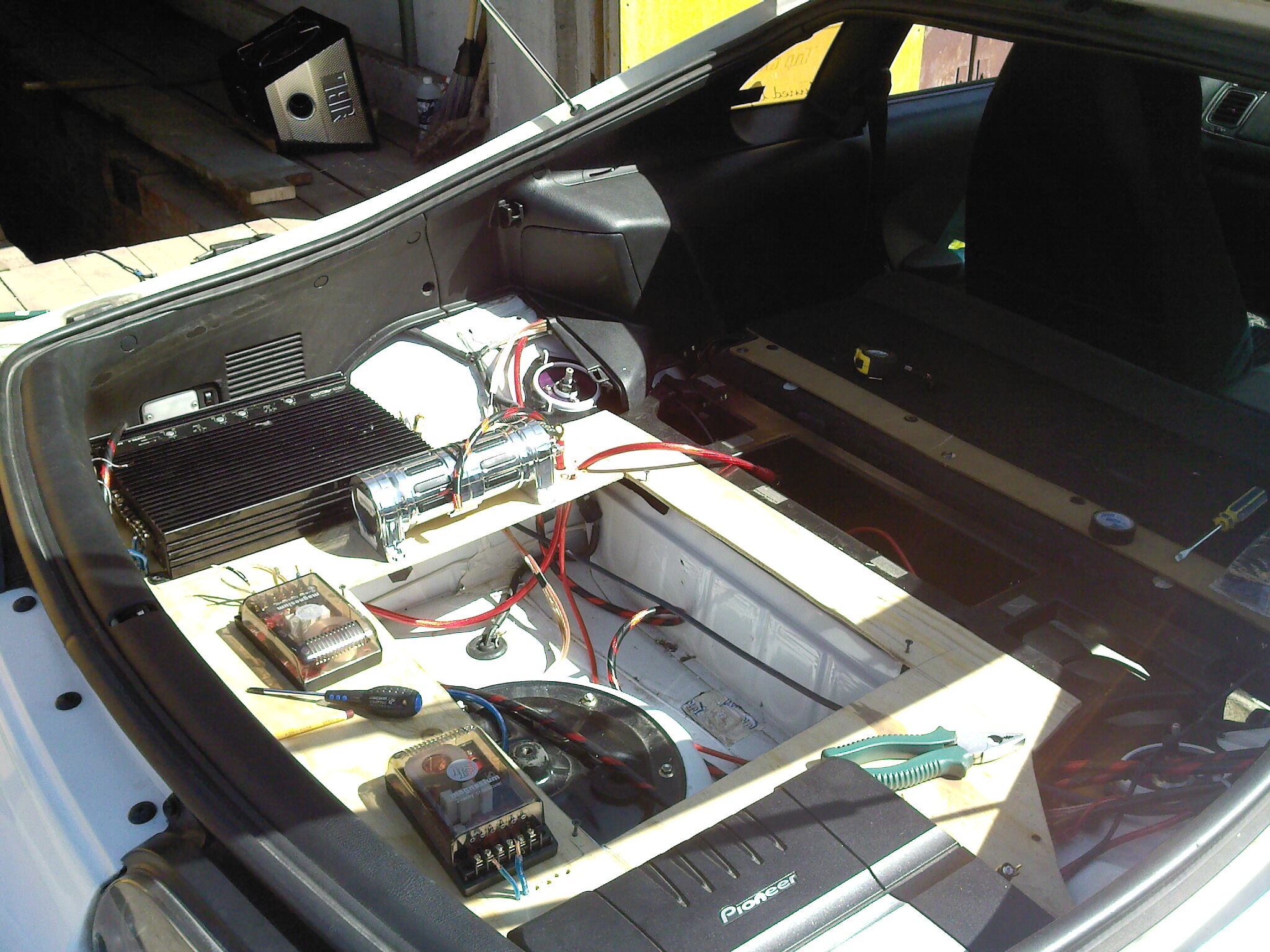

Поставил я музычку в Супру

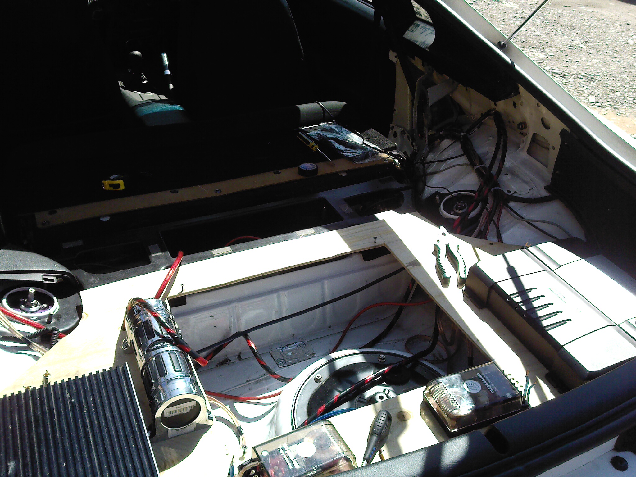

Если с магнитолой и колонками все более менее понятно, то с багажником я решил заморочиться, поставил два усилка, саб, конденсатор, кросоверы, фото процесса, завтра будет результат

master
сообщение 2.7.2011, 17:43
Сообщение #171
Сообщений: 920
Регистрация: 31.3.2010
Пользователь №: 4 538
багажником пришлось пожертвовать

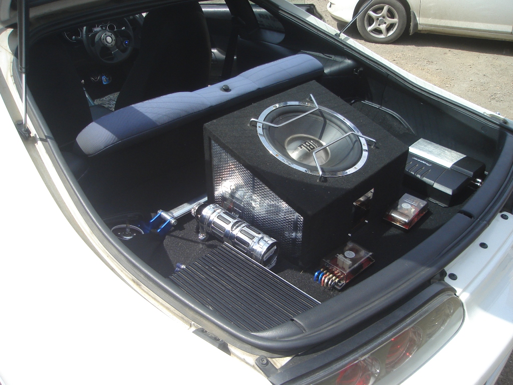

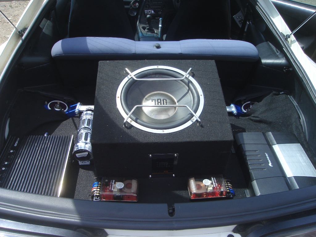

вот что вышло в итоге, есть еще мелкие недочеты которые устраню в ближайшее время

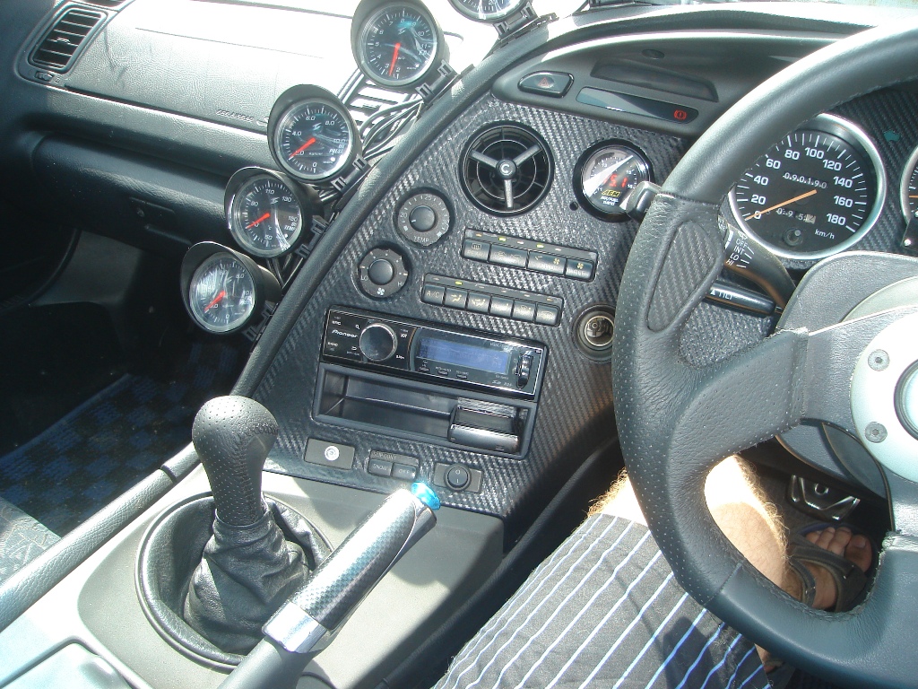

и наконец то поставил ручку на кулисуsmile.gif отдавал перешивать под руль

А на что крепил всё это добро в багажнике? У меня тоже самое скоро будет)))

2 Джиксер пол сделан из фанеры, саб к нему прикручен саморезами. Пол соответственно лег на родные места, распорка упирается в саб что не дает кататься этой конструкции туда-сюда, для верности прикурутил еще на саморезы к пластику. Пол обтягивал карпетом. В целом конструкция получилась довольно тяжелая что не дает ей вибрировать когда играет саб

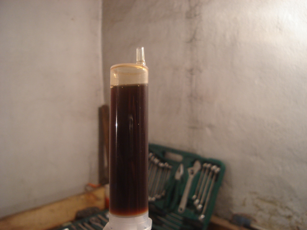

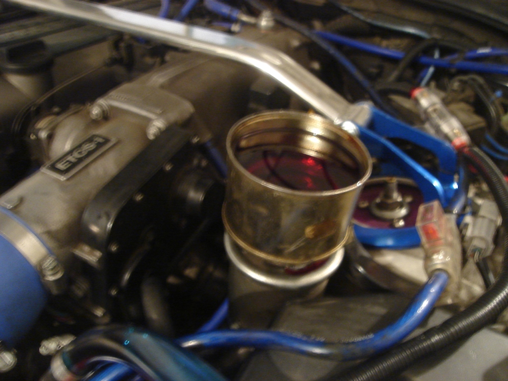

решил поменять масло в ГУРе
Купил Dexron 3 пару литров и пошел в гараж, перед этим конечно почитав инфу по заменеsmile.gif
Вот что откачал из бачка гура
Шланг слива сунул в бутылку, дырку в бачке заткнул.
Делее сделал такую приспособу
Т.к. я это делал один, то делал так:
1) налил масла в воронку до краев
2) завел машину на пару секунд, за это время 400-500 мл литров выходило/входилу в систему
3) возврашался к пункту 1, делал так 4 раза, на 4 раз побежало чистое масло
подсоединил слив на место, долил масла в бачок, завел авто чтоб прогнало воздух если его засосало, насос посторонних звуков не издавал, выставил уровень.

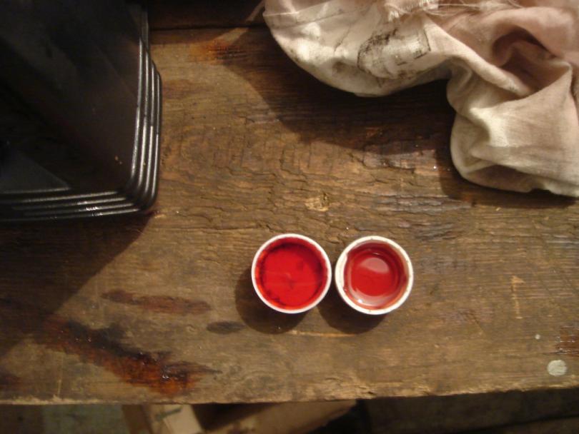

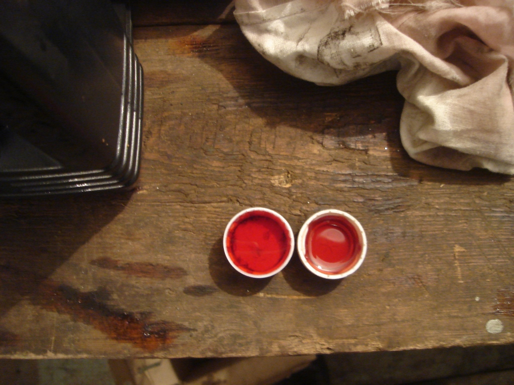

Вот такое масло оказалось в системе после замены.
Слева чистое масло из канистры, справа из бачка гура после замены, чуть темнее чем из канистры, но это и понятно что 100% старого масла не сольешь
