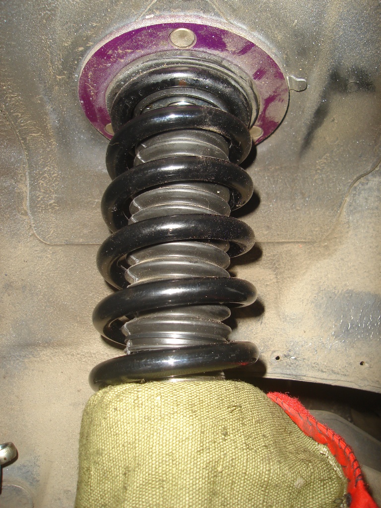

Кто помнит так было дело мы с женой шили "Мега пыльники" на стойки, ради любопытства полез посмотреть как там под ними, стойки почти как с магазинаsmile.gif

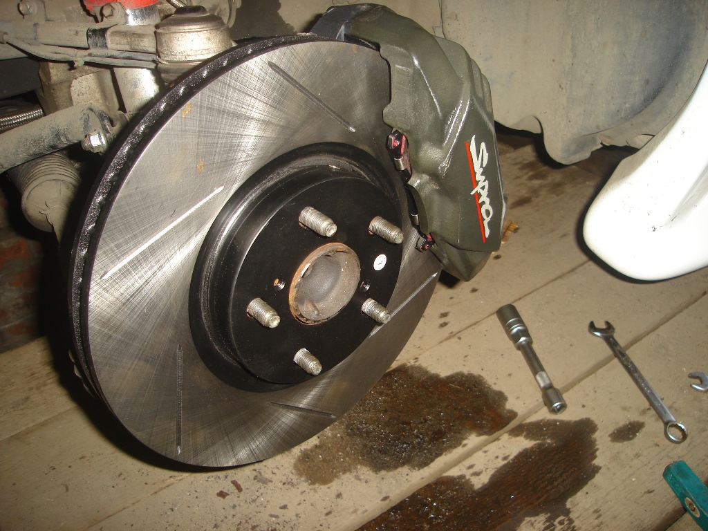

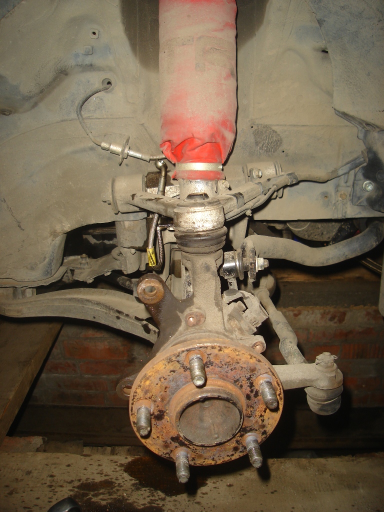

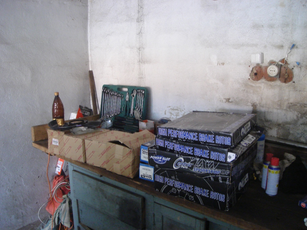

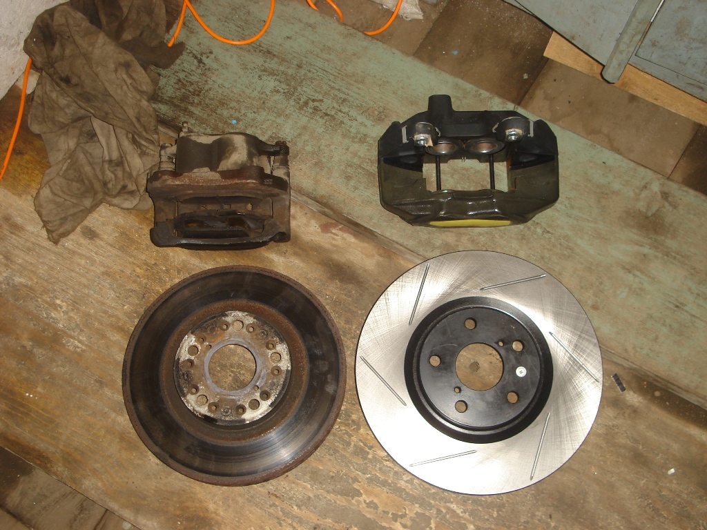

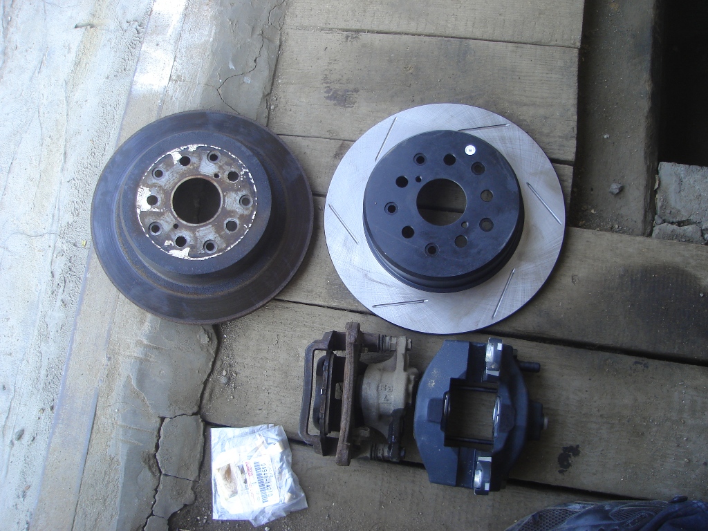

Наконец то я добрался до магических коробочек которые мне пришли в начале сентября
купил овощные тормоза и ставлю вместо 4/2, зацените разницуsmile.gif на пару тройку кило машина станет легчеsmile.gif кому нужны больше тормоза налетайsmile.gif
Процесс установки думаю всем понятен, ничего сложного в этом нет:
1. снимаем колесо (5 гаек)
2. откручиваем торм шланг ( 1 штуцер )
3. снимаем суппорт (2 болта у меня были очень прикипевшие)
4. снимаем ротор (ниче крутить не надо, снялся спокойно, если прикепел пользуемся спец отверстиями на роторе)
5. собираем в обратном порядке
6. прокачиваем торм. систему.
Вот как большие тормоза будут смотреться на вашей ступице если вы их у меня купитеsmile.gif
Где то на форуме был спор как должны стоять роторы с насечками, вот инструкция для моих, может кому сгодится

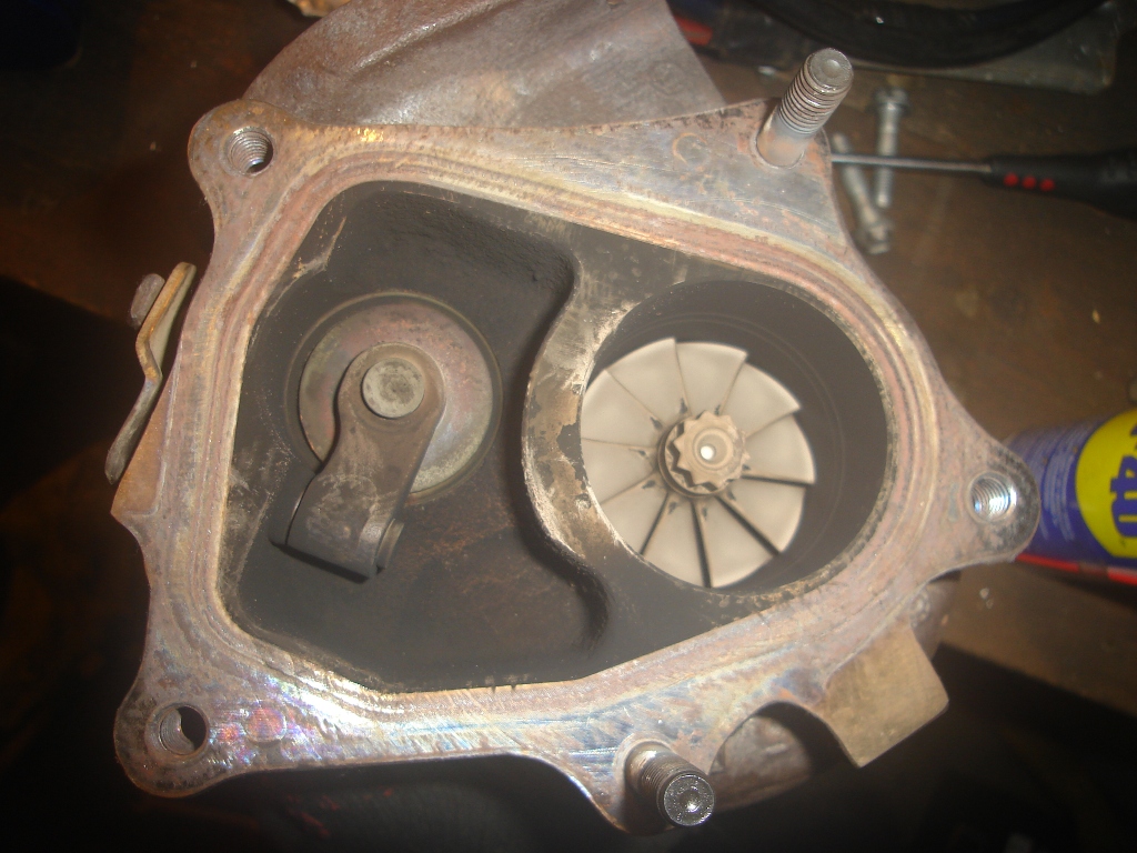

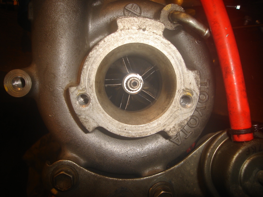

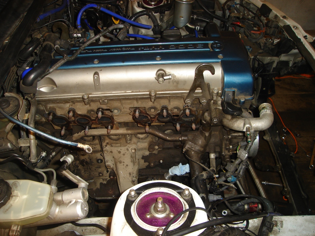

Машина уже как месяца полтора стоит на зимовке, поставил ее на чурочки что-бы разгрузить подвеску.

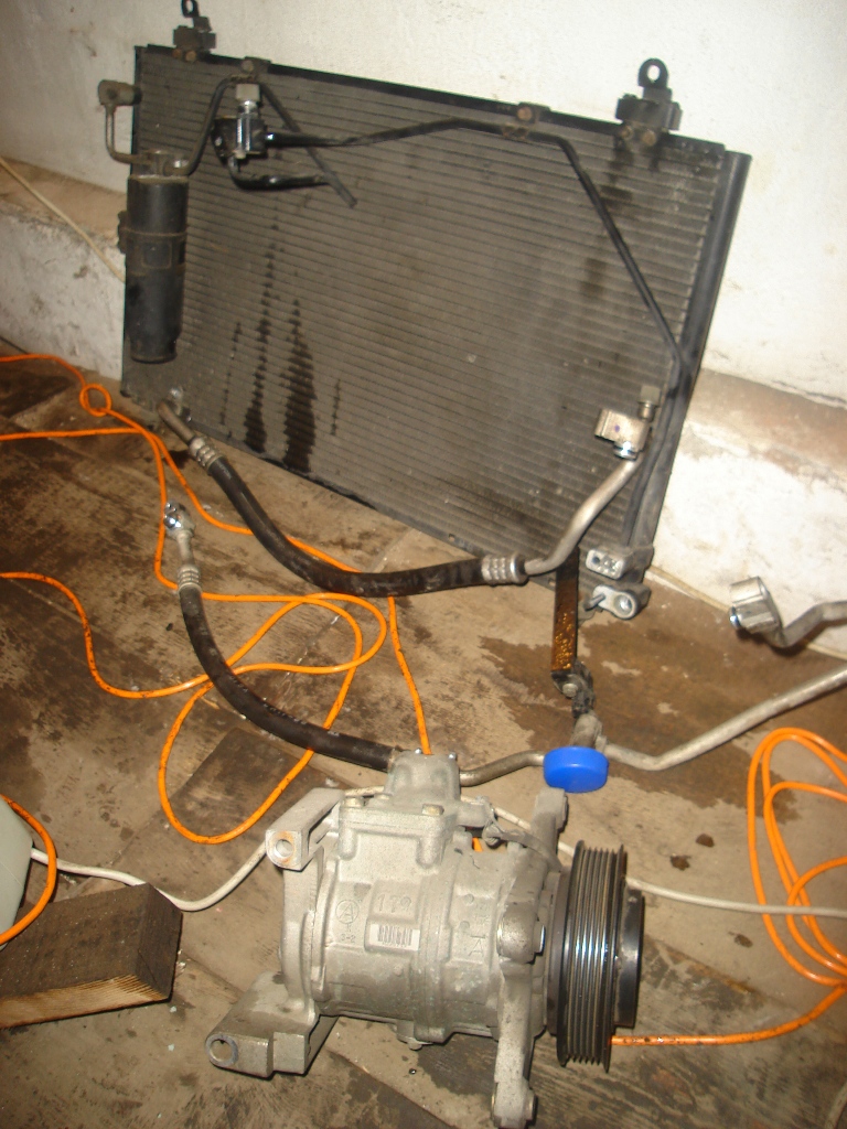

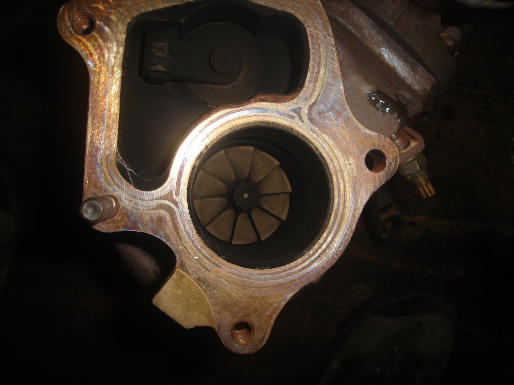

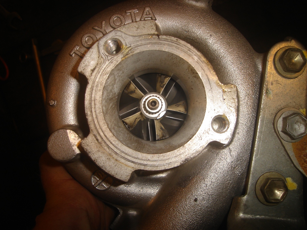

Удалил ненужную мне вешь - кондиционер. Если кому надо, то могу продать.
За 2 дня дрочева с машиной, помимо прочих мелочей, снял коллектор с турбинами не вытаскивая мотор, оказывается это возможноsmile.gif это просто офигенный секс т.к. помимо того что все гайки прикипевшие, так к ним еще и подлезть не так то просто.
Состояние турбинок порадовало, все крыльчатки целые, в пайпах куллера небольшой налет масла, но это думаю приемлемо, пробег у турбинок 92000 км. Турбинки возможно будут продаваться ближе к весне.
ТКР 1
ТКР 2

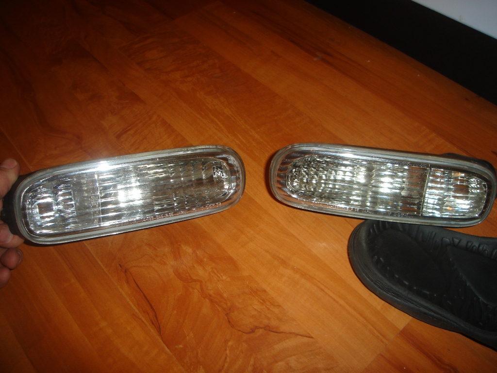

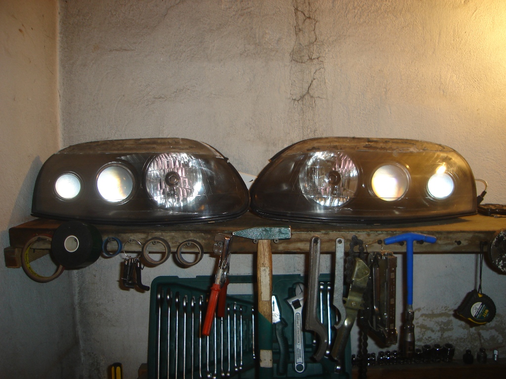

Ну а это так от нечего делать, "запек" поворотники чтобы убрать оранжевые колпачки, по мне так они выпадают из общего вида машины.
"По просьбам трудящихся" содрал реснички, фары надо полирнуть, поставлю без ресниц, если не понравится прилеплю обратно. Японский скотч очень качественным оказалсяsmile.gif

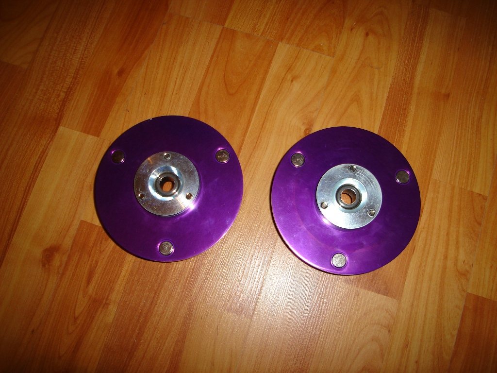

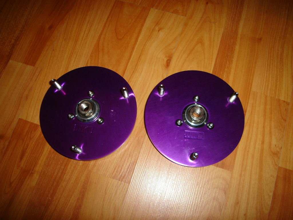

Новенькие опорыsmile.gif гремящие старые капали на мозги, не люблю посторонние стуки\шумы.
Надеюсь эти тысяч пять км проходятsmile.gif т.е. с моими пробегами на пару сезонов хватитsmile.gif

А зачем кондей снял..? Летом жарко будет? rolleyes.gif P.S, Приятный Бортовик, видно что машина попала в хорошие руки.!!

p.s. Без кондея летом зло, особенно если не тарга купе.

2 Arhangel я им не пользуюсь, зачем лишний вес возитьsmile.gif я и музыку решил всю снять т.к. мотор приятнее слушать и не так часто на ней ездишьsmile.gif главное чтоб валила biggrin.gif
