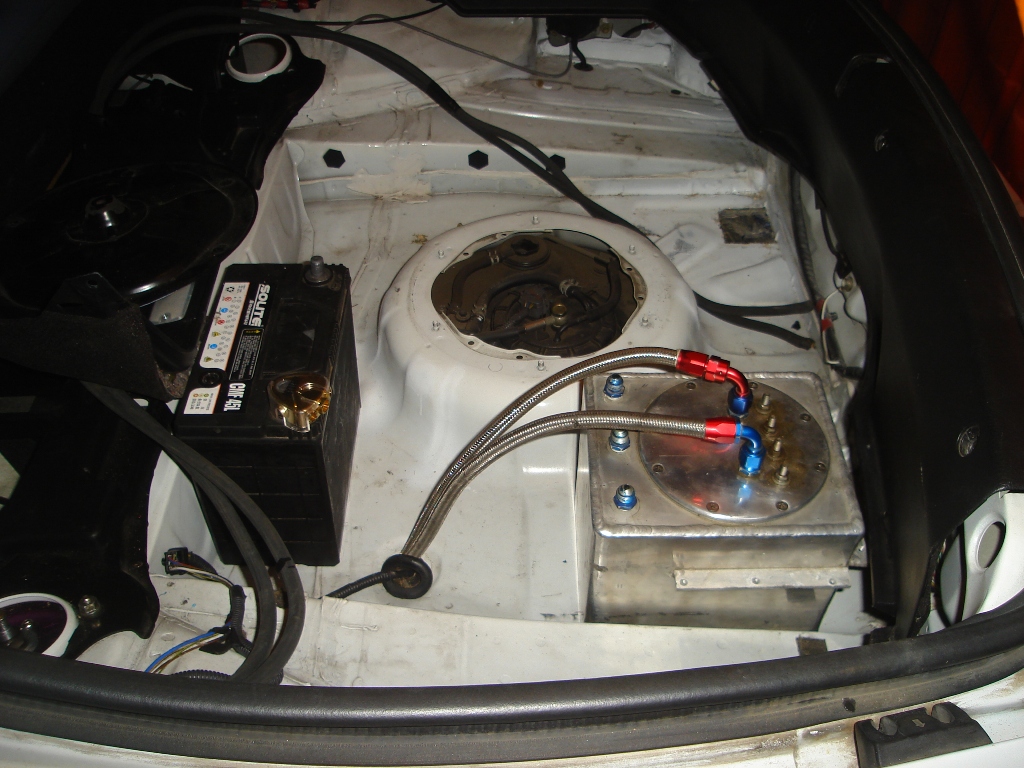

Начал процесс переноса АКБ в багажник. Закупился 10 метрами сварочного кабеля кг-хл 1*35, он дешевле музыкальных силовых проводов раза в два, но не такой гламурныйsmile.gif ну и кучу всяких мелочей типа клем и прочей лабуды.
Кабель кинул в салон через сосок под левым крылом, далее вместе со штатной проводкой вдоль порога в багажник. В гофру кабель не стал заворачивать т.к. у него и так толстенна оболочка.

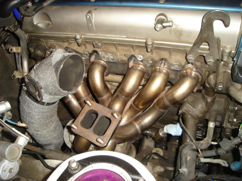

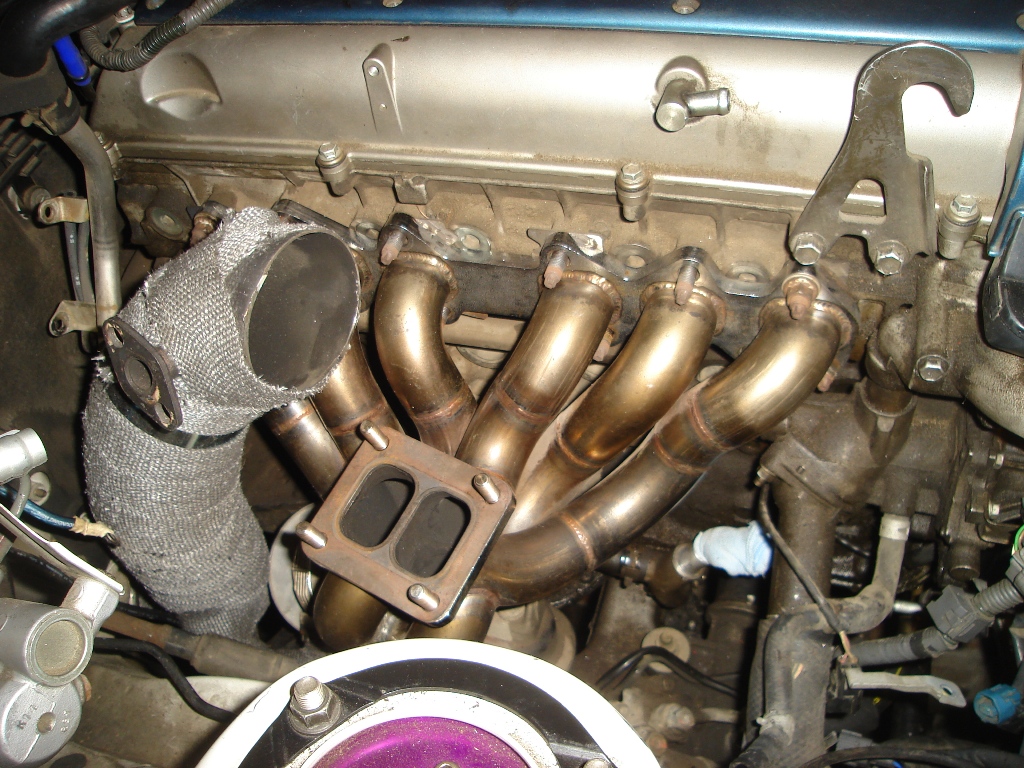

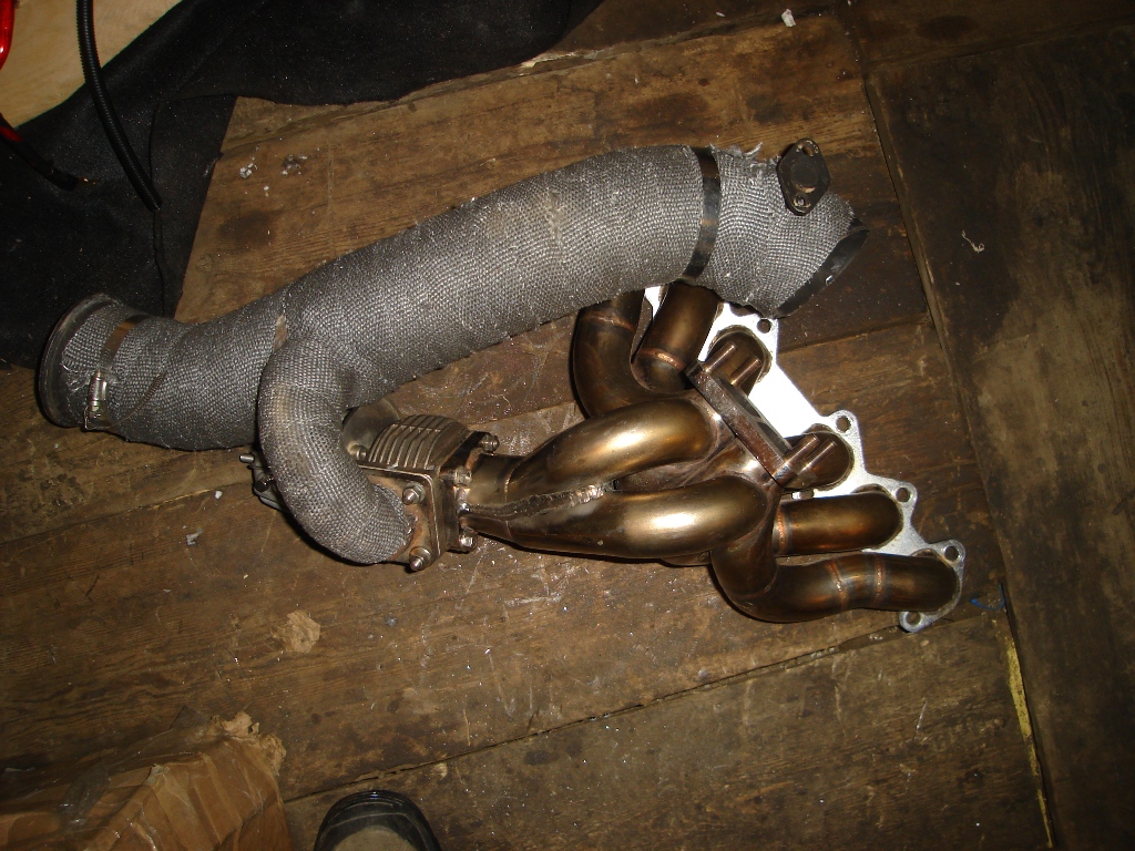

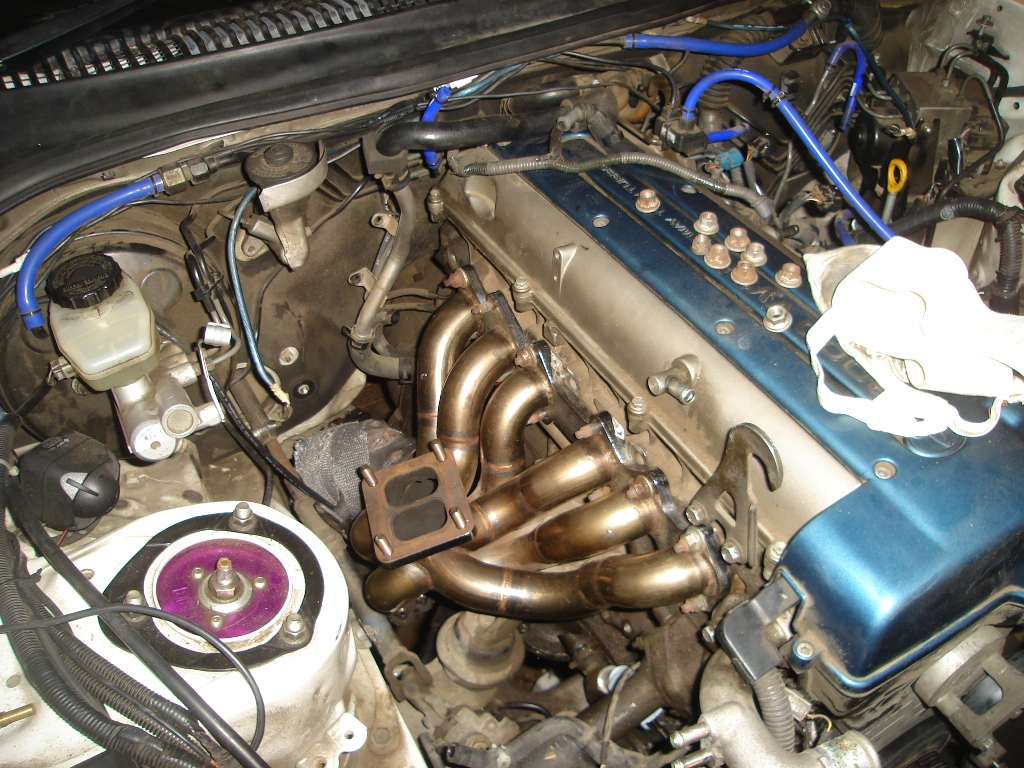

Коллектор примерил, Т4 твинскрол, он под один гейт, но выход на гейт разделен так что поток газов от 1-2-3 и 4-5-6 цилиндров не смешиваются, позже выложу фото.

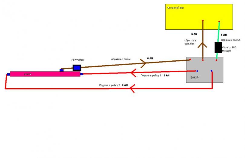

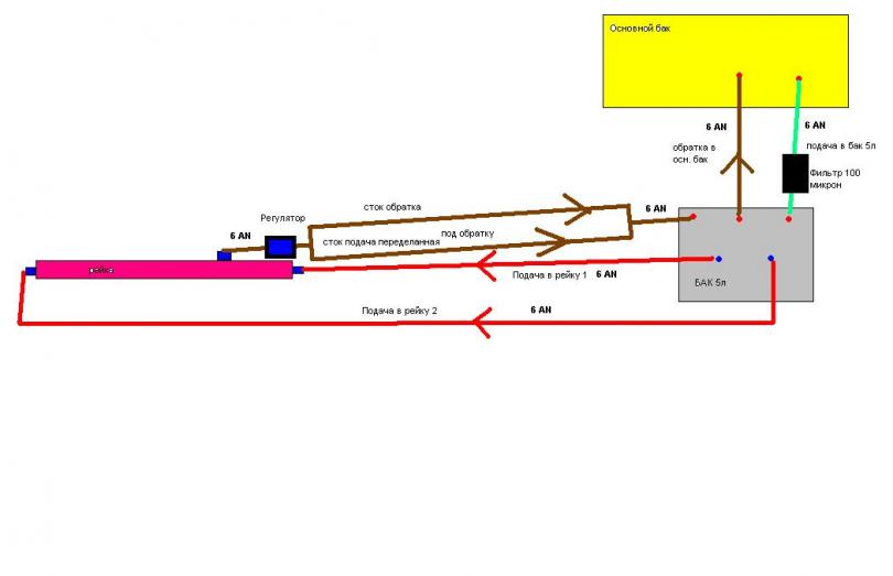

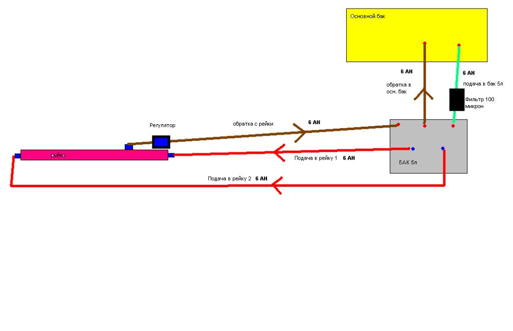

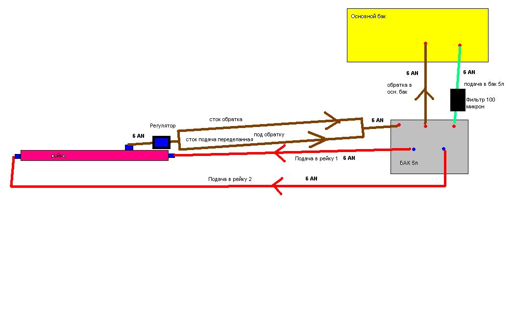

Накидал схему топливной системы.
Есть два варианта установки:
1. Под обратку тянуть отдельную магистраль
2. Под обратку задействовать сток подачу и сток обратку, т.е. после рейки до регулятора идет обратка 6АН которая после ругулятора разделяется и перед входом в бак 5 литров снова соединяется в одну магистраль 6АН.
Второй вариант дешевле, но будет ли он работать так же как первый?
Место установки фильтра тонкой очистки топлива допустимо? ведь в любом случае весь бенз будет через него проходить или лучше поставить 2 фильтра на каждую подачу, что тоже не бюджетноsmile.gif

что бы не попадать на дорогущие топливные шланги, как вариант, медная турбка. Она бывает 8мм и 6мм. В любом камазовском магазине. а под капотом развести уже цивильно. У меня изначально была медь до самой рейки,потом заменил на шланги. Побоялся, что рано или поздно из за колебаний мотора может треснуть.

а под машиной медь и осталась? только под капотом разводку сделал из шлангов?

ну да. и фильтра на медь повешал. Только у меня без противотливного бака. Сразу от двух насосов, две магистрали идут к рейке прямо от бака. Сначала всё сливалось по штатной обратке, сейчас и обратку побольше кинул из меди. По поводу "АКБ в багажник" кидай два плюса Один на стартер,второй на сеть и обязательно минус от АКБ и под капот там колодку и раскидать

про медь думал тоже, смущает что она мягкая, но тоже вариант

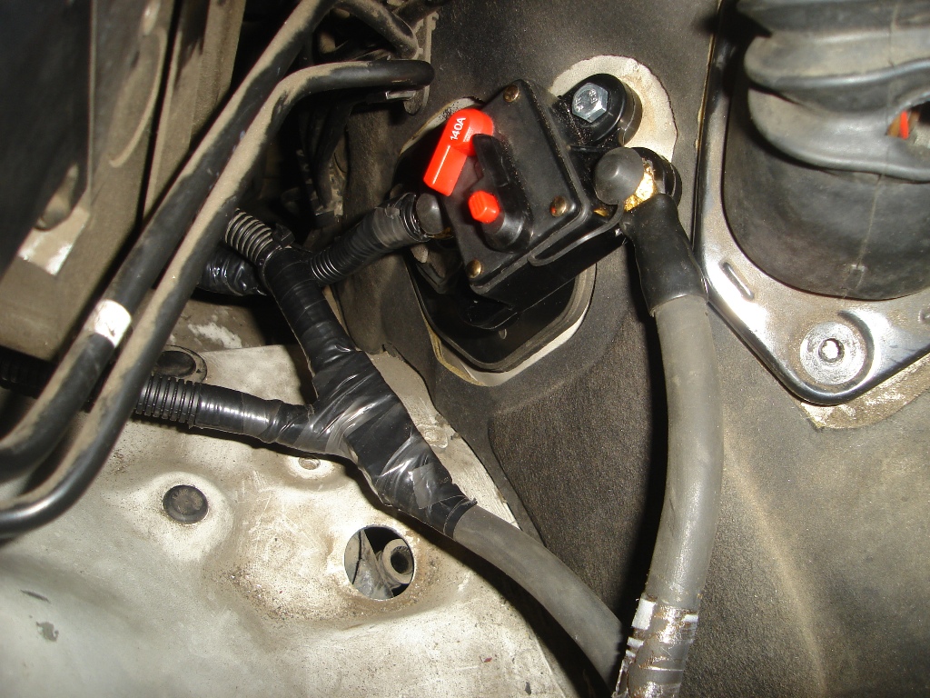

Вот так выглядят проводка на акум под капотом, все встало на место абсорбера который я решил выкинутьsmile.gif
Никаких скруток, либо болтовые клемы, либо обжимные клемы + пайка.

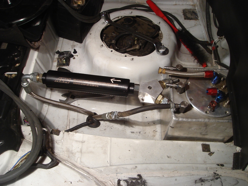

Примерил бак и акум в багажнике

А с красненьким рычажком- это типа масса такая?

Это предохранитель - автомат, можно не мучиться со снятием клеммы, а просто его разомкнуть.

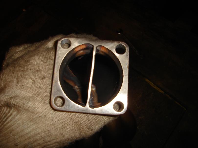

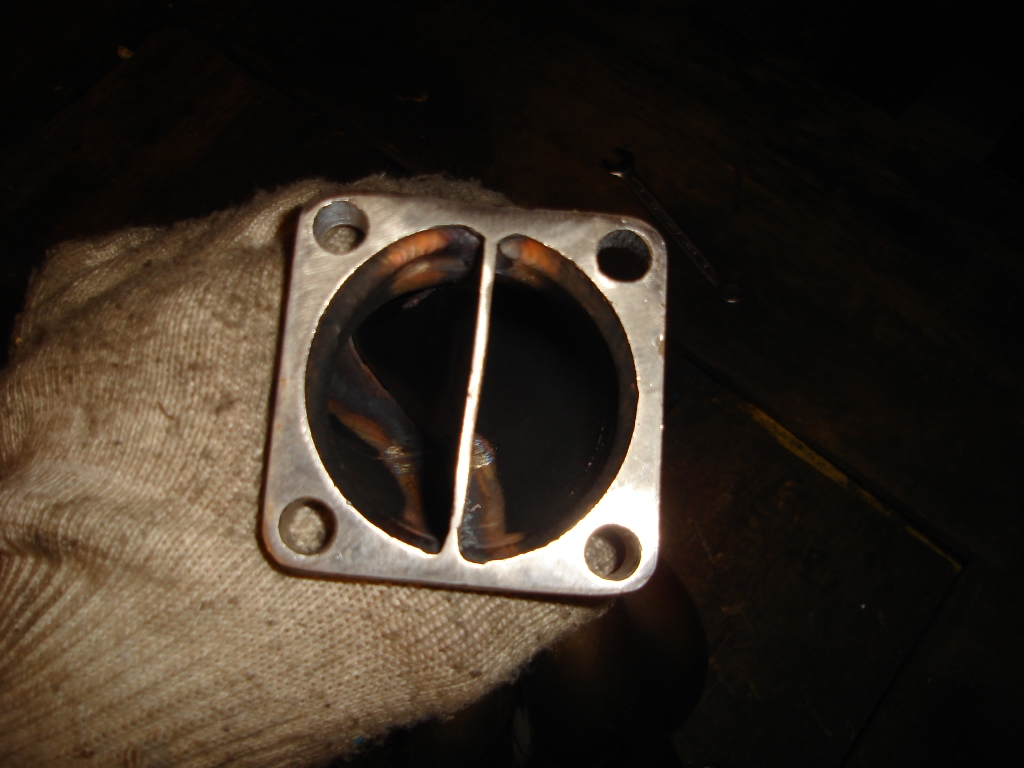

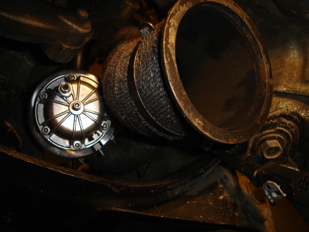

Все в сборе
Встало как будто там и было всегда
Вид снизу
Все разобрал окончательноsmile.gif готовлю почву для установки топливной системы
Первые примерки
Surgut88
сообщение 8.1.2012, 19:48
Сообщение #213
Сообщений: 2 390
Регистрация: 4.2.2008
Из: Surgut
Пользователь №: 1 467
Авто:Supra Targa 2JZ-GTE M/T
я не понял у тебя чё с гейта выход в сток систему чтоли ??????
как ты представляешь это будет работать ??? и смысл тогда в этом вестгейте ?
лично по моим соображениям он как доп выхлопная система и должна выводиться в сторону
Surgut drifter
сообщение 8.1.2012, 19:59
Сообщение #214
Можно и так и так, вариант с выводом в приёмную трубу, как на фото, даже более распостранён. Смысл гейта скидывать излишнее давление перед турбиной, а уж куда, сразу в атмосферу или в трубу после турбины уже не так важно. Хотя в таком варианте так прикольно не стреляет, чем когда гейт сразу на улицу.
сообщение 8.1.2012, 20:05
Сообщение #215
Коллектор модный, Траст?
Ошибаешься. Скример на улицу это громко, а обратно в систему тише, вообщем каждый решает сам как ему жить.
John_Travolta,
на 95% Trust
Tuned by Mr.Y

Сообщение #218
Идеально скрим-пайп должен идти параллельно основному выхлопу и соединятся почти у самой банки, где скорости примерно равны. Из-за веса такое решение не рационально, поэтому выводят вниз просто. Всё это нужно для выжимания всего "сока", а т.к. спортсмены варят коллектора сами, то готовые решения берут 95% любителей и для них делают в дайнпайп. Вот так smile.gif

2 Surgut88 гейт стравливает в даунпайп после турбины
2 rom@888 Супра и так пшикающее, ревящее, пердящее, гремящее ведроsmile.gif если она еще и стрелять будет, то это уже переборsmile.gif много внимания нам не надо blush.gif
2 John_Travolta коллектор greddy, ну это тоже самое что траст я так понимаю, только отвод на гейт переделан.

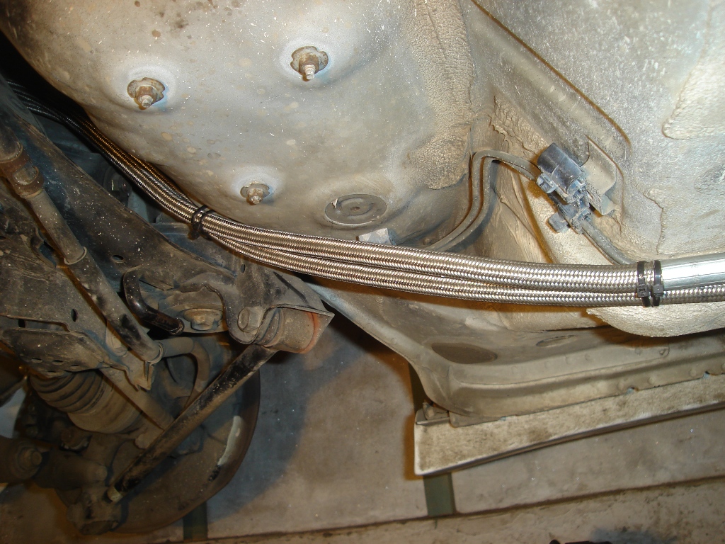

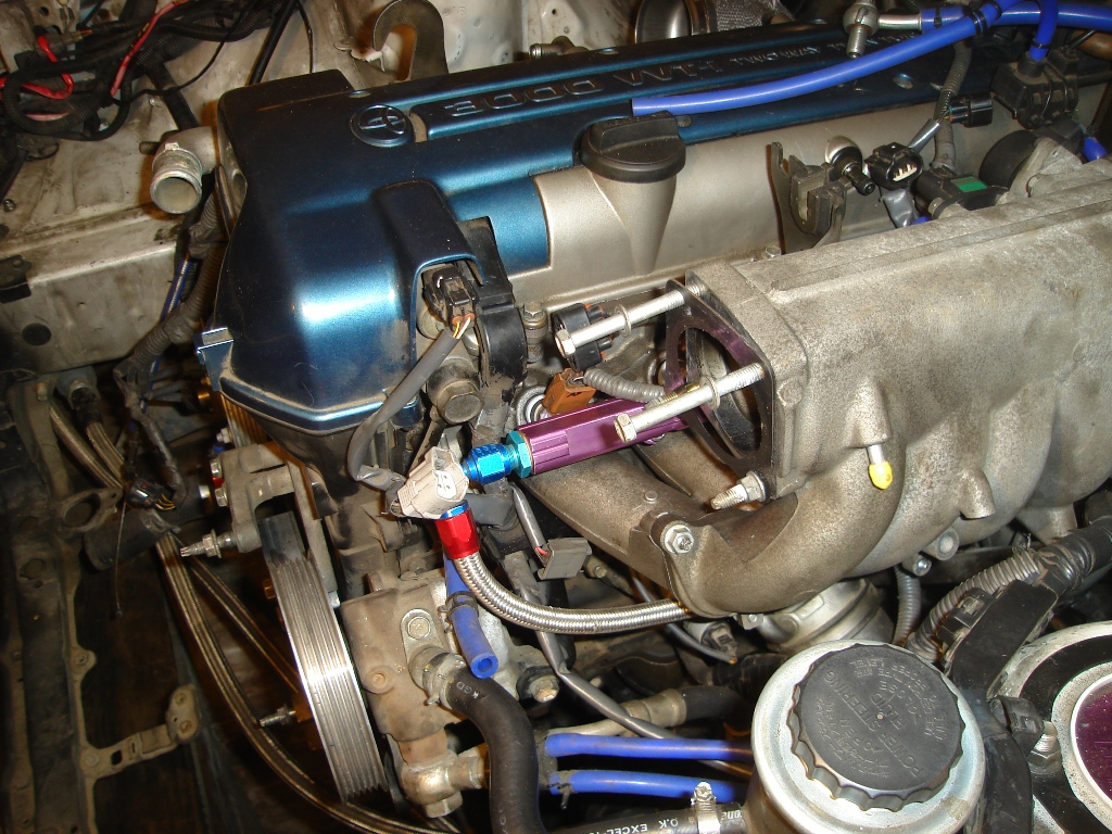

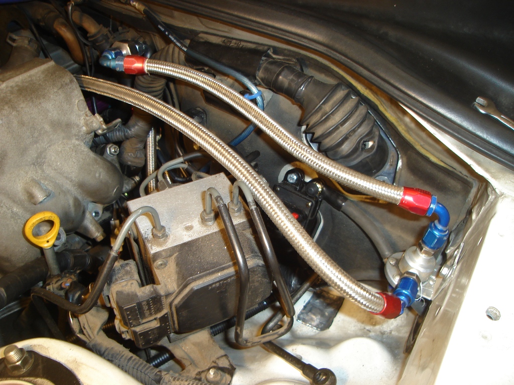

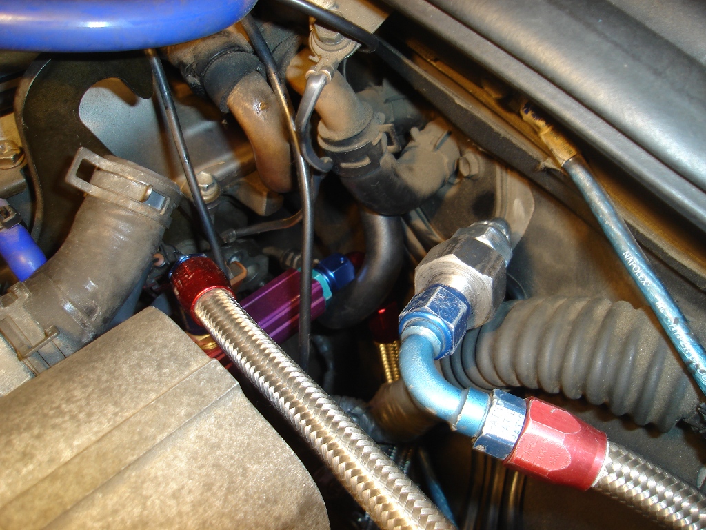

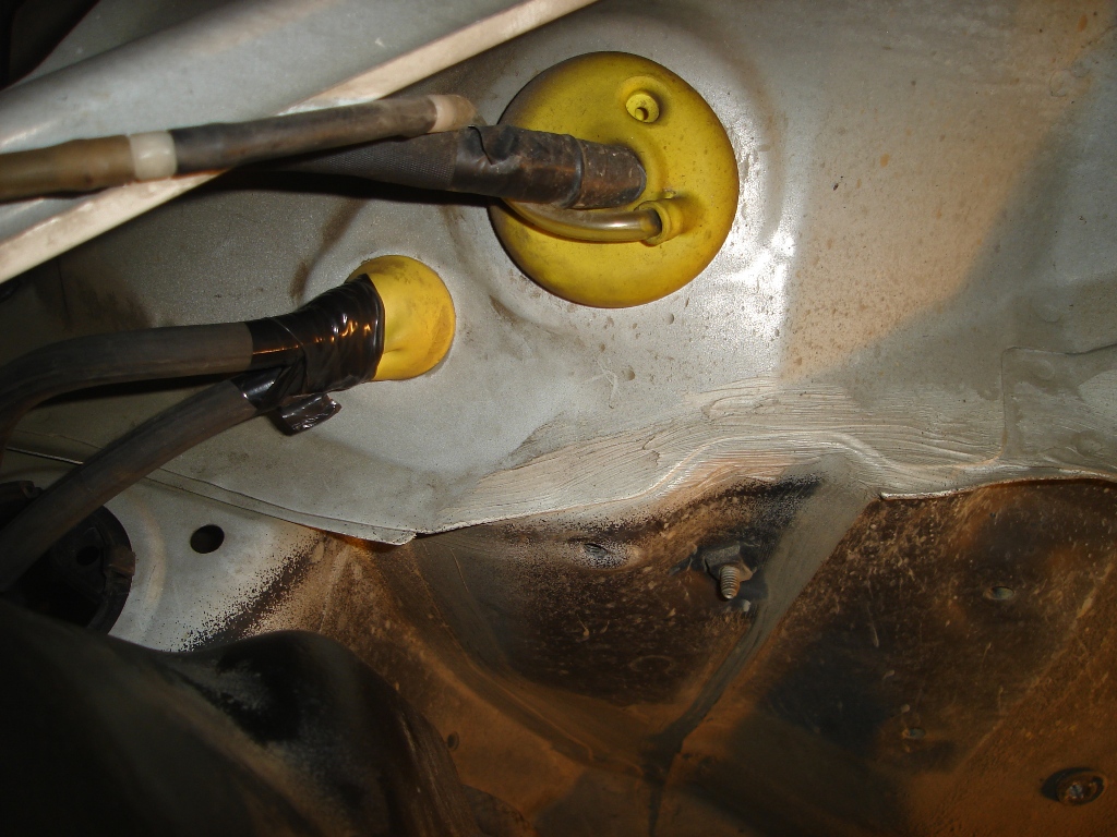

Вытащил топливную штатную, подачу и обратку, вместо них кинул новые магистрали по днищу. Многое еще не доделано, но уже кое что вырисовывается.
