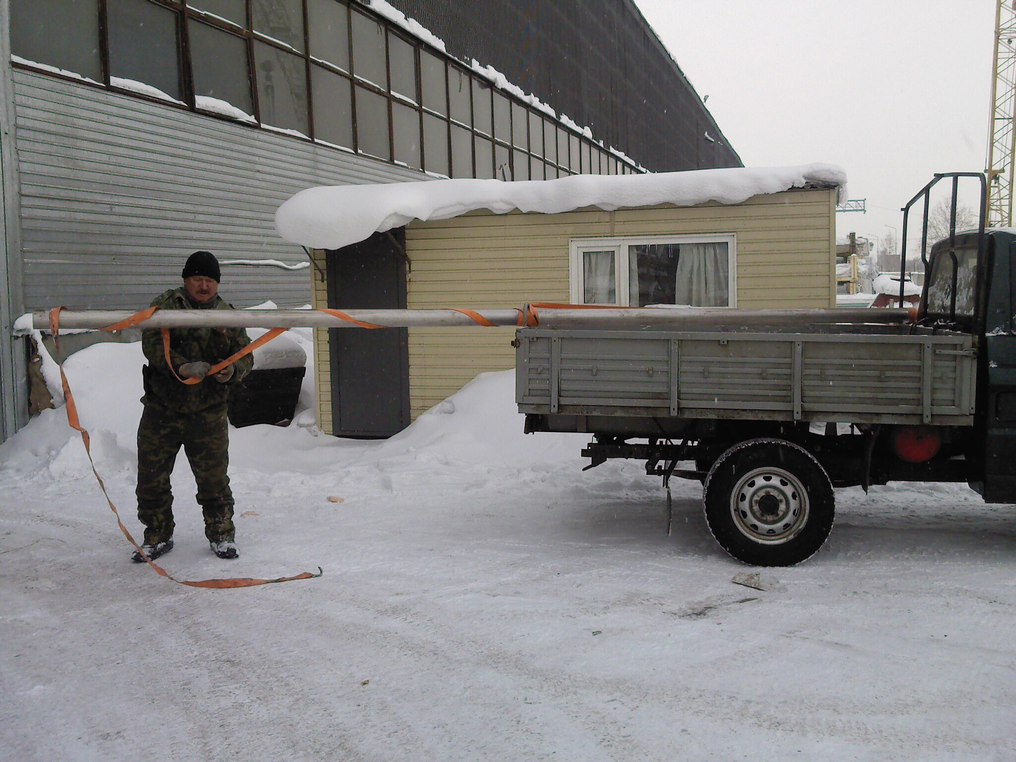

Почему не разрезал сразу по длине? Я так понимаю это 100-ка, кстати сколько толщина стенки 2мм?
Сообщение отредактировал White - 15.2.2012, 12:32
Tuned by Mr.Y
GoldMember
master
сообщение 15.2.2012, 13:26
Сообщение #270
Сообщений: 920
Регистрация: 31.3.2010
Пользователь №: 4 538
продают только 6 метровыми кусками, резать не стал т.к. мне до места сварки везти ее не далеко, дольше бы резали.
Внутренний диаметр 100, стенка 2 мм. Я думаю можно было и 1,5 мм стенку т.к. даунпайп у меня уже есть, а основная температура там, но я эту то еле нашел.

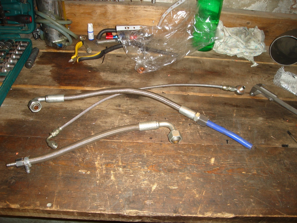

Так вот выглядит обвязка для турбины
RaFFaili4
сообщение 18.2.2012, 12:42
Сообщение #274
Сообщений: 209
Регистрация: 18.11.2010
Пользователь №: 5 215
Авто:Supra RZ-S

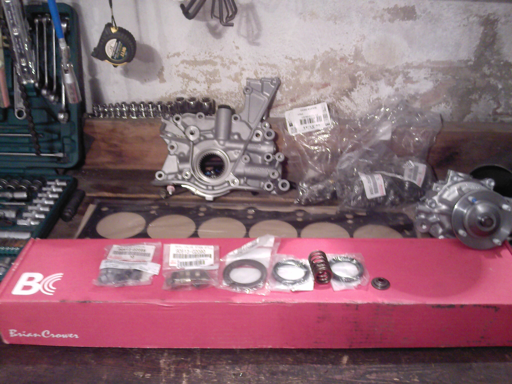

Вроде все есть для снятия бошки и установки 272 валов.
сообщение 11.3.2012, 9:07
Сообщение #276

Поддон снимать чтоб маслонасос поменять? без этого никак?
White
сообщение 11.3.2012, 16:26
Сообщение #278
Сообщений: 1 340
Регистрация: 11.9.2009
Из: Россия, г. Москва
Пользователь №: 3 801
Tuned by Mr.Y
GoldMember
master
сообщение 12.3.2012, 4:21
Сообщение #279
Сообщений: 920
сообщение 12.3.2012, 9:35
Сообщение #280
biggrin.gif Не, тока поддон снимать. Как вариант - просто приподнять мотор, чтобы не выдергивать его полностью.
