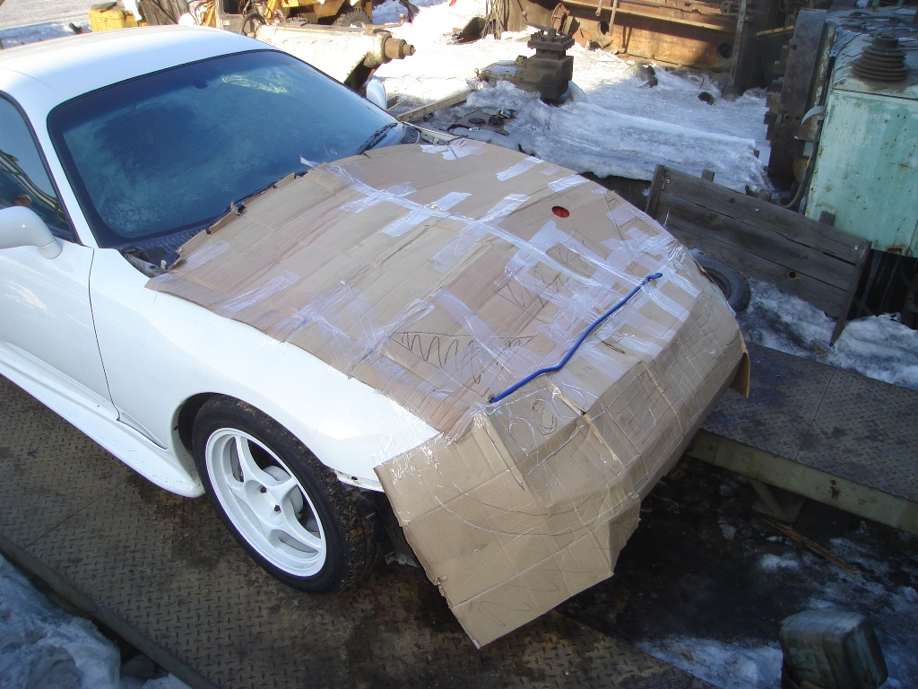

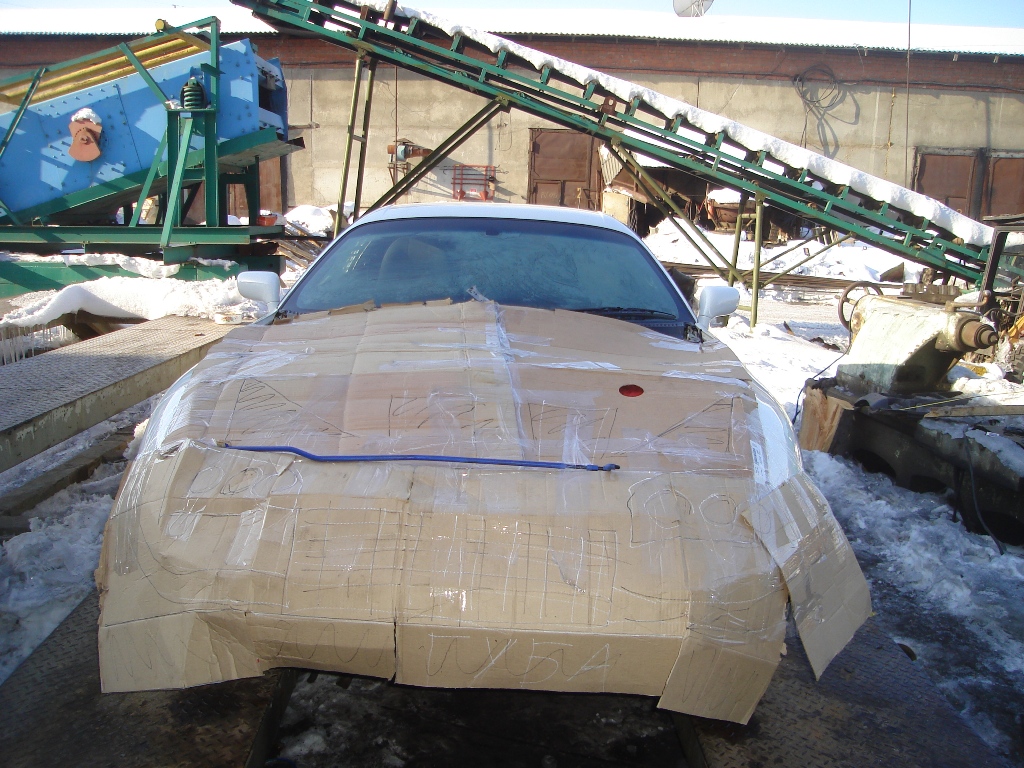

сообщение 18.3.2012, 18:43
Сообщение #290

Правильно, что забронировал сразу, а то сколы и т.п... good.gif Сэйбон-картон, надеюсь? biggrin.gif
master
сообщение 19.3.2012, 3:29
Сообщение #293
Сообщений: 920
Регистрация: 31.3.2010
Пользователь №: 4 538

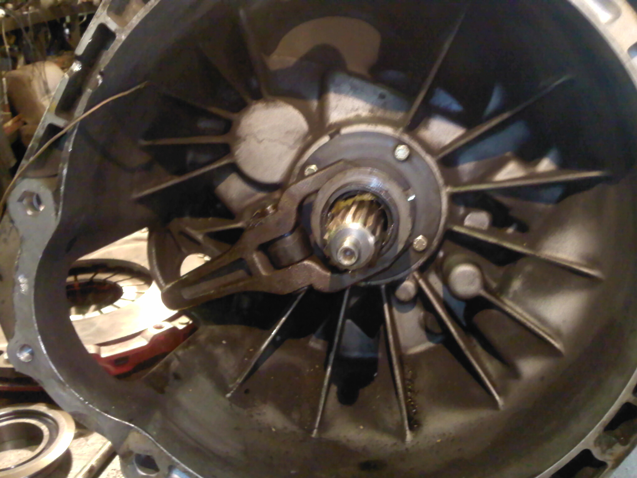

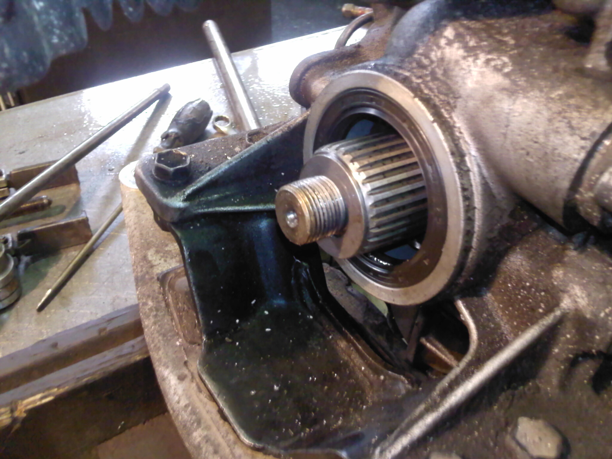

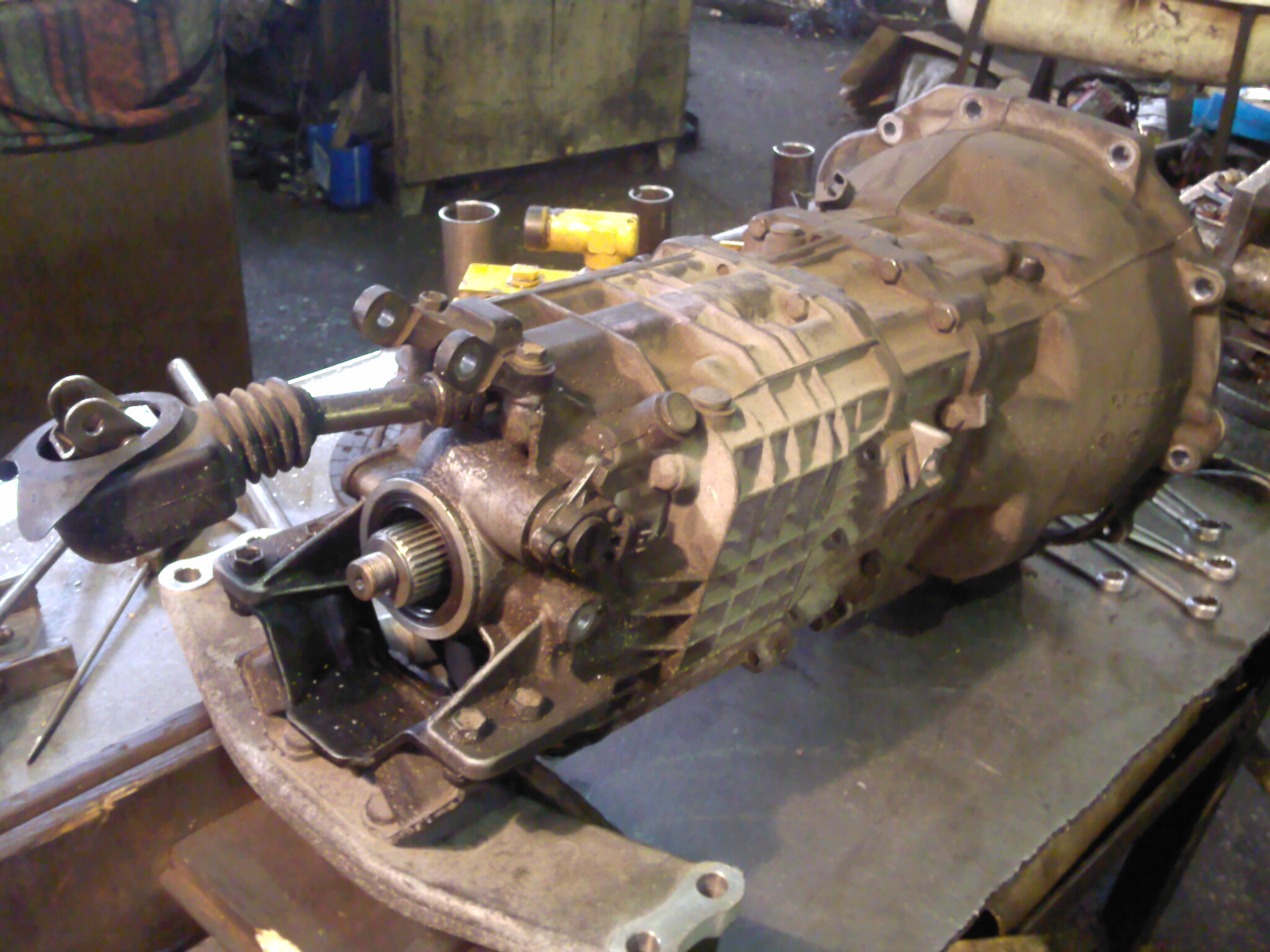

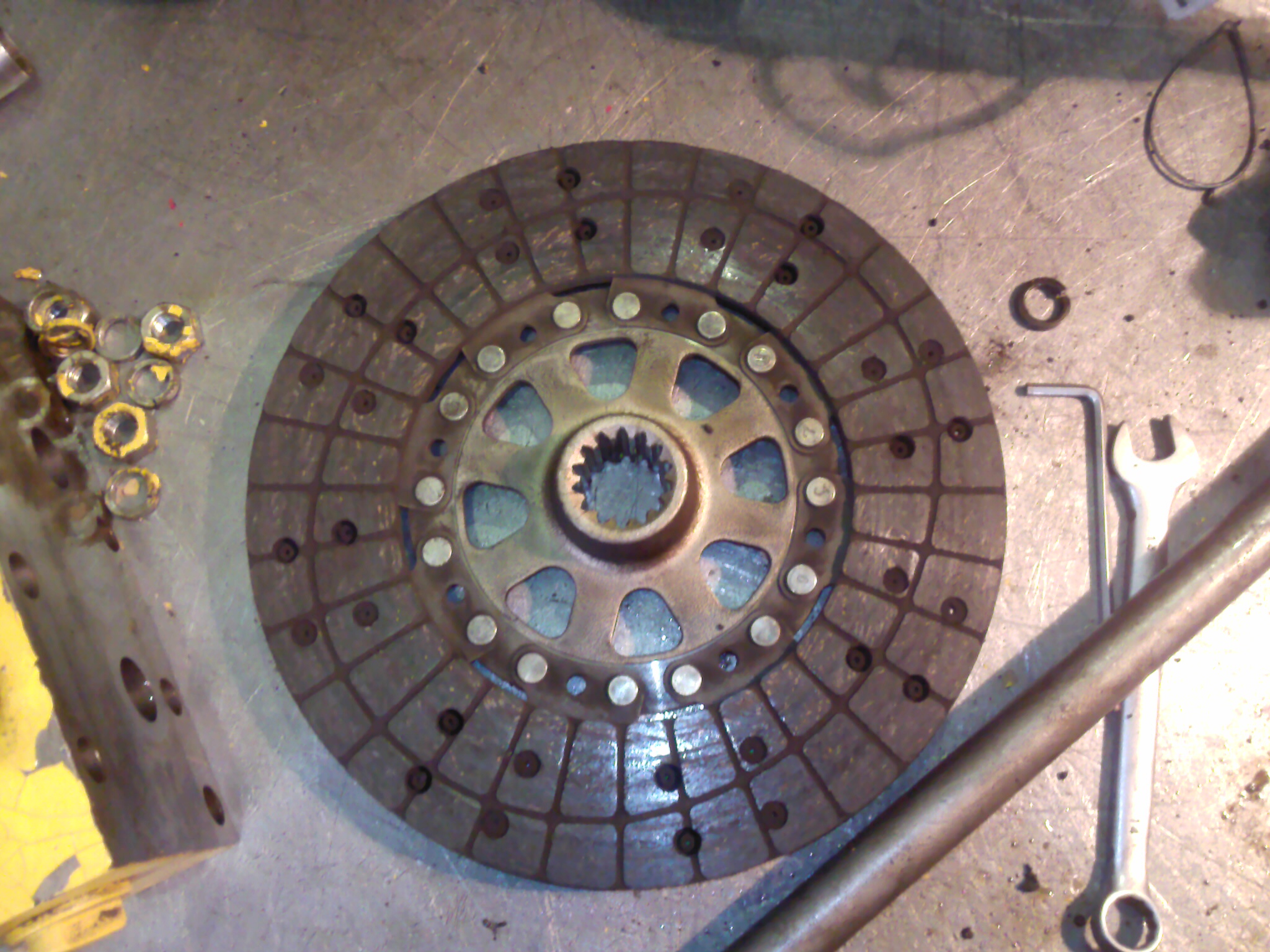

Сдернули коробку для установки нового сцепления.
Раз уж сняли, то и сальнички бегущие поменять надо
за 15 лет на выжимном устройстве высохла смазка, подновили
Сток диск сцепления, я почему то думал что он с демпферами, или у меня не сток органика?
Толщина 8 мм, сколько у нового толщина кто в курсе?
Ради интереса померил толщину нового керамического диска 8,8 мм.

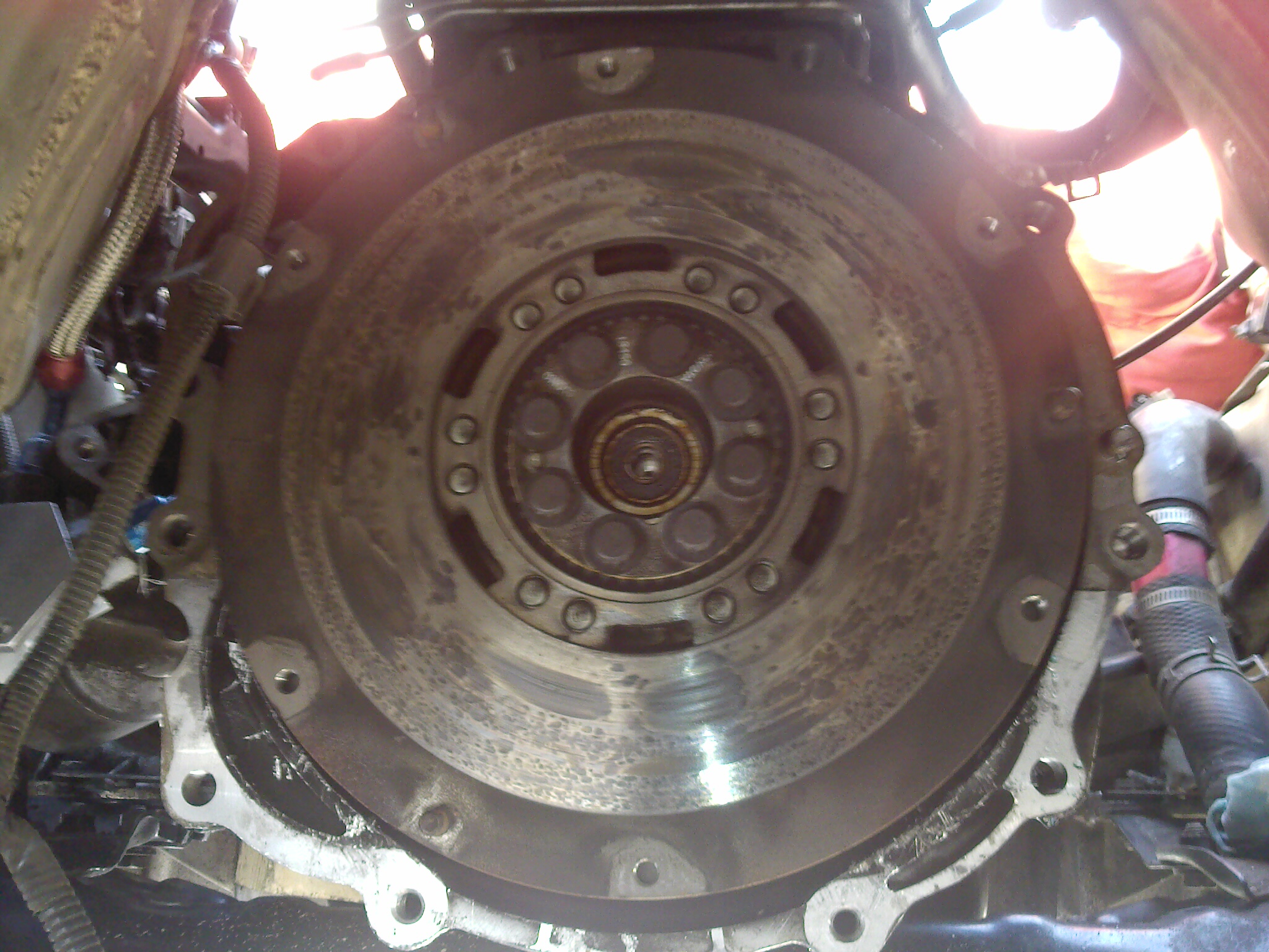

Если гетраг мешается, то можешь мне его выслать, есть место куда поставить smile.gif

с чего такой вывод?

Продам сток маховик)))
з.ы. хорошо подогрет эт точно

Нормальный маховик smile.gif Если ровный - ездить будет еще долго. Не новый конечно. А без поджегов никак.
Диск новый могу померить ради интереса)
Кстати обнови подшипник первичного вала, 100р стоит.
2 drool маховик ровный, выработки нет. Диск ради интереса померь, так для сведений. Подшипник первичного вала есть, поменяем когда коробку ставить будем, а то я же все таки решил выдернуть моторsmile.gif и буду как ты без мотора biggrin.gif ы-ы biggrin.gif
