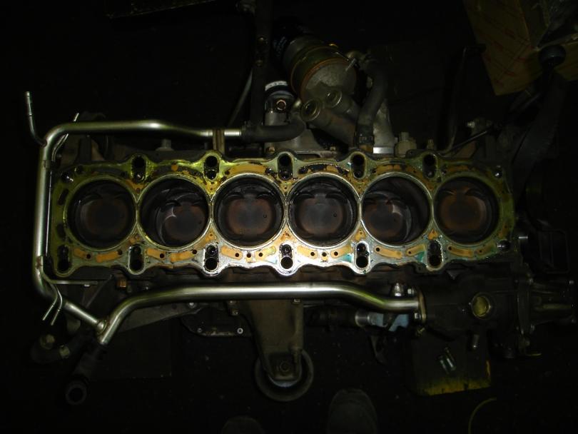

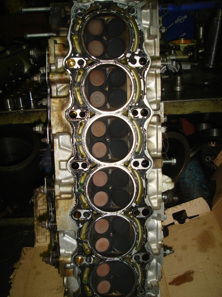

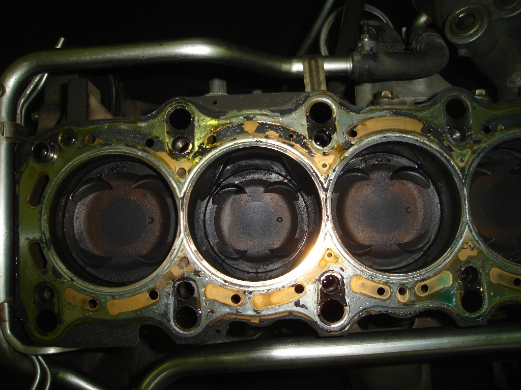

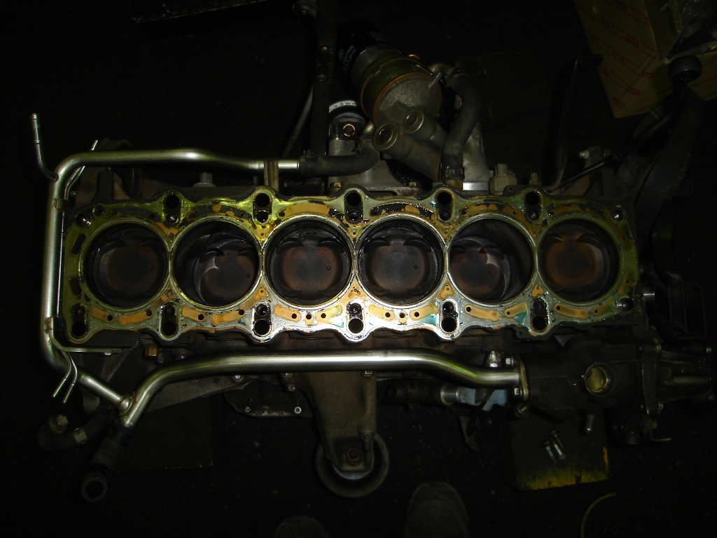

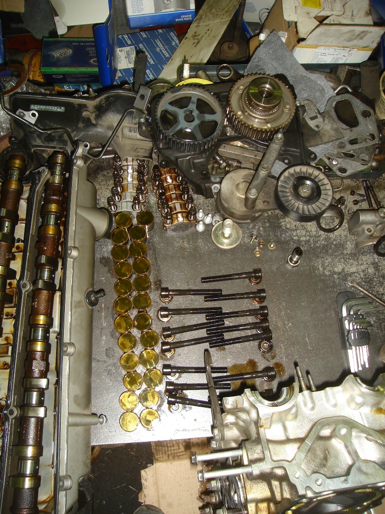

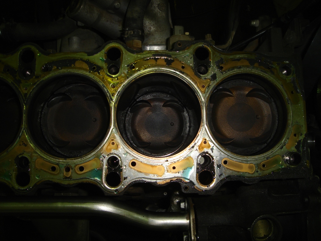

Сняли головку, шкив коленвала и прочий шмурдяк, внутри все вроде не плохо, только в нагаре.
Если кто видит какие то косяки просьба озвучить, я ничего криминального не увидел.
Головка
разный снятый при разборе шмурдяк

Голова как голова smile.gif Так не скажешь ничего - стенки цилиндров как себя чувствуют?
Ты подписал стаканы? biggrin.gif Или наугад ставить будешь?)

блок померить надо... у джеев частенько провал по центру (у меня на первом моторе 6соток был! ровняли, у многих при вскрытии тож провал имелся... мож у нас климат такой?)

стенки без задиров, хон на месте, ничего криминального не видели. Стаканы по порядочку лежат, так что нефиг их нумероватьsmile.gif

болты на головке замени
