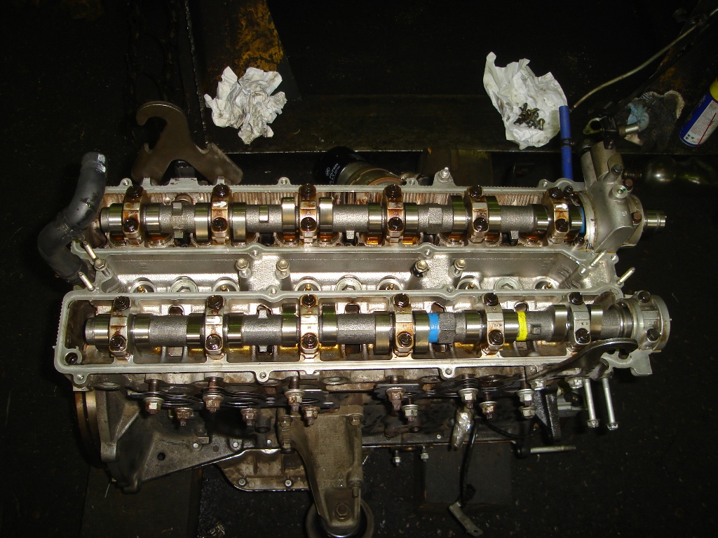

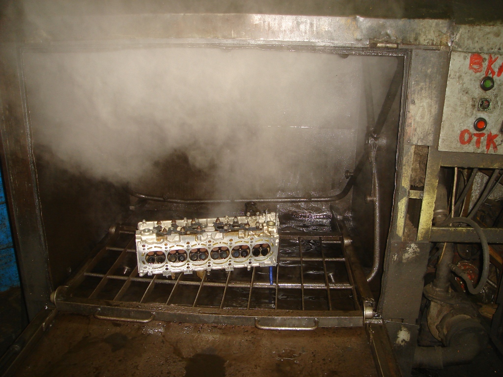

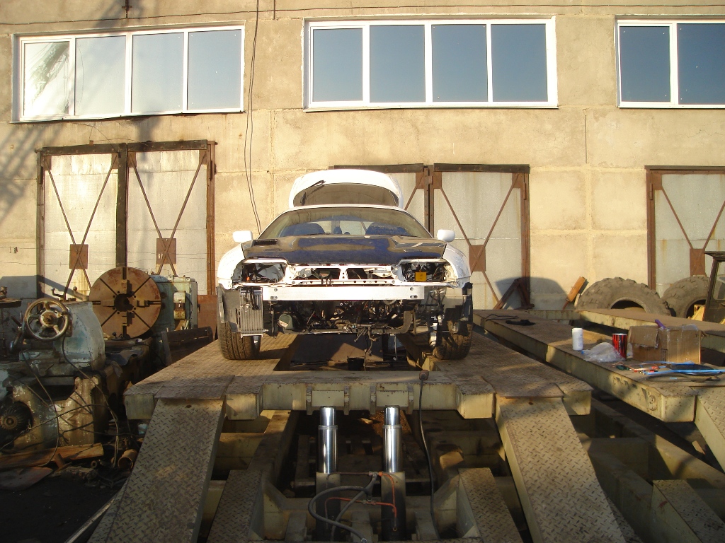

так давно хотел отмыть подкапотку, наконец то я это сделал, профарм 1000, мягкие губки для мытья посуды и мойка карчер мне помогли.
а так вот мылись головка и поддоны, кстати в поддонах и так небыло грязи.
Прикрутили головку на шпильки arp, зарядили пружинки с тарелками от 90 марка (они жоще супровских) поставили валы 272 BC, новый маслонасос, естественно все сальнички поменяли.

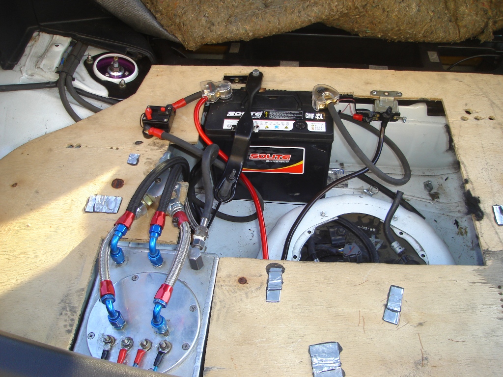

А примерно вот так вот будет выглядеть законченный вариант багажника, все накроется ковром.

А в каком растворе купали?
Oblmaks
сообщение 7.4.2012, 19:10
Сообщение #324
Сообщений: 129
Регистрация: 12.3.2011
Из: Биробиджан
Пользователь №: 5 741
moviegear, Походу просто отпаривали, у нас в локомотивном депо так далают.
master
сообщение 8.4.2012, 2:36
Сообщение #325
Сообщений: 920
Регистрация: 31.3.2010
Пользователь №: 4 538
отпаривали, плюс там какая то химия, какая я не знаю, но после мойки все как новое.

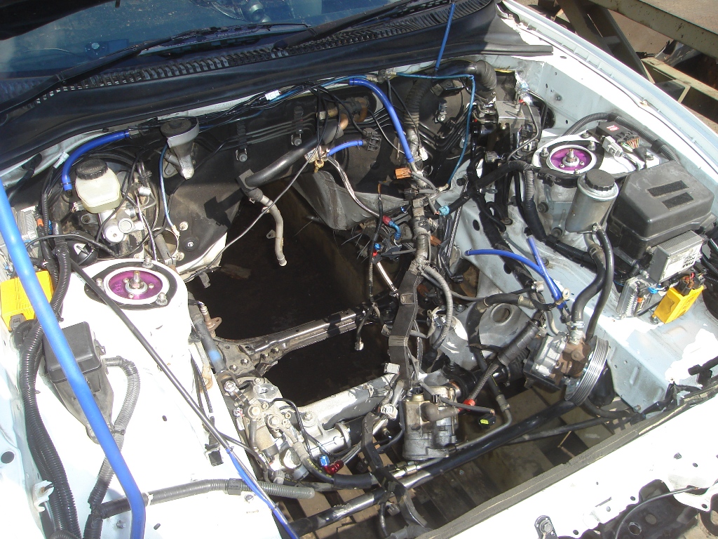

Мотор дособирали и вместе с коробкой водрузили на место, хоть на машину супра стала походитьsmile.gif
master
сообщение 10.4.2012, 3:49
Сообщение #334
Сообщений: 920
здесь точно не сода, у моториста спрашивал, он сказал что специальная химия для мойки движков, ему такое гуано привозят, что содой не обойдешься, а так вся грязь на раз отстает
сообщение 10.4.2012, 9:27
Сообщение #335
Деталан скорее всего там был.
А красиво - чисто smile.gif И более-менее собрано )))
сообщение 10.4.2012, 9:28
Сообщение #336
Я просто подумал, вдруг паром от воды или ещё чем-то простым, а то мало ли, вдруг потом реакция какая-нибудь пойдёт нежелательная. Не всем же мыть можно.
Теперь в курсах, спасибо!

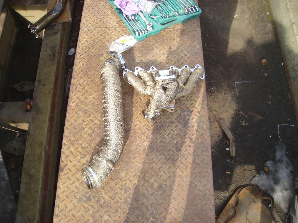

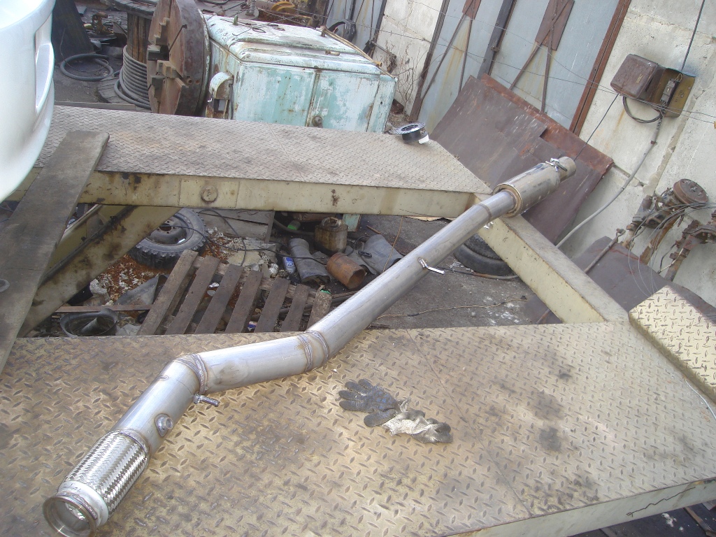

неделя не прошла зря, сварили выхлоп 100мм, подружили даунпайп с выходом из турбины, даун пайп переварили чтоб сброс выхлопных газов был через скример.
Замотал, коллектор, скример, и даунпайп термолентой. Мотал первый раз, так что строго не судитеsmile.gif
Затем все покрыл силиконовым термо-спреем.

1000 сил планируешь снять?
master
сообщение 15.4.2012, 1:27
Сообщение #340
Сообщений: 920
1000 не планирую, 2000 как минимум
