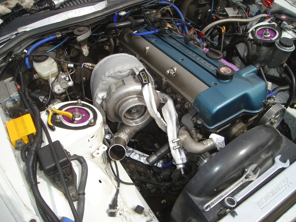

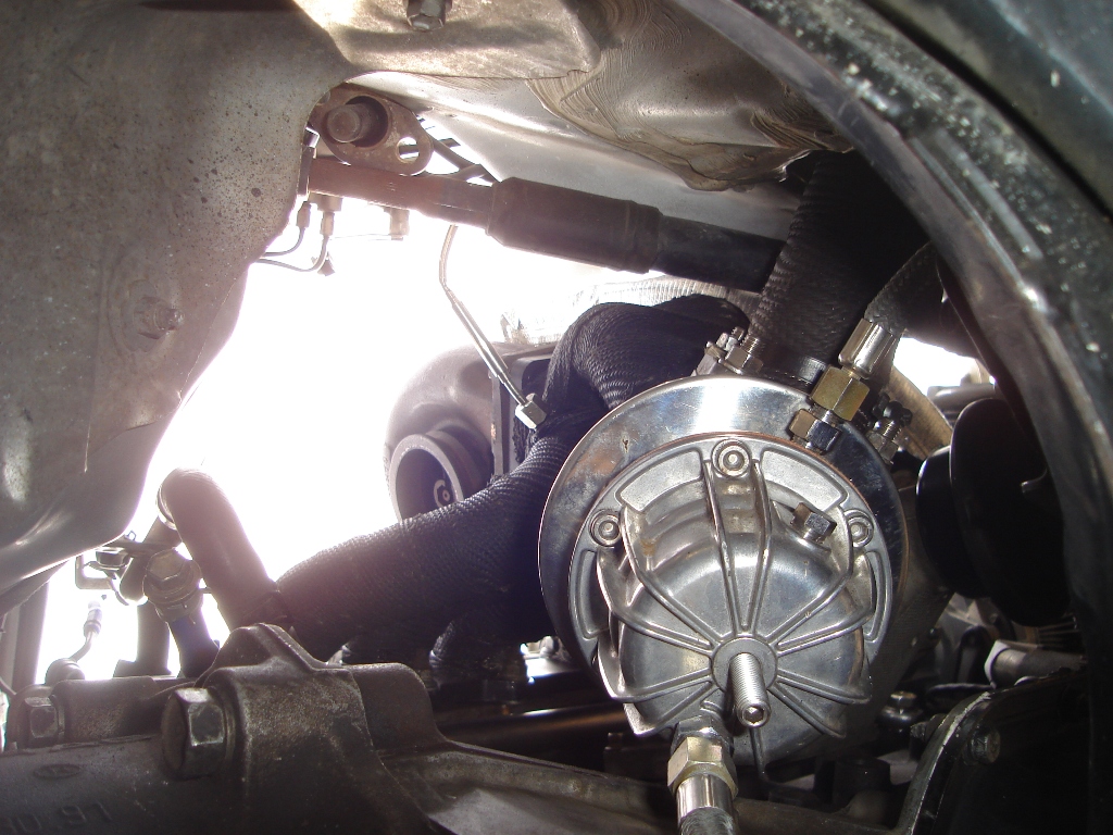

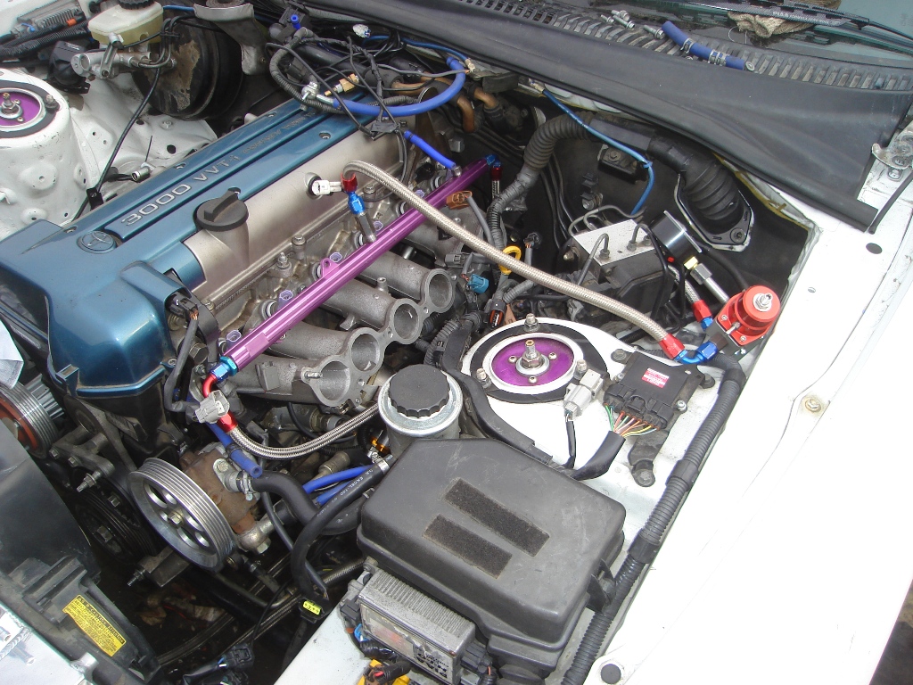

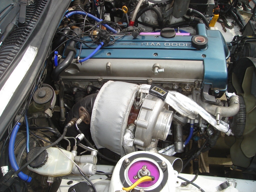

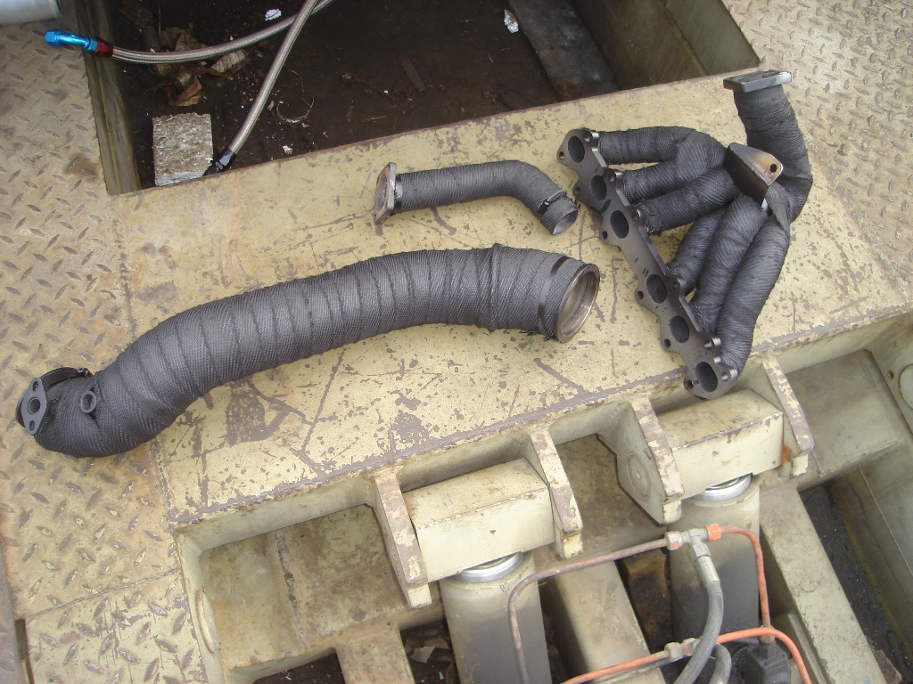

Банку старую оставил, отрезали от нее под корень старую трубу, а новую приварили.
Вот так вот выглядит коллектор, даунпайп и скример после спрея.
В очередной раз пресанул топливную систему, но уже с регулятором aeromotive, все ок.
Вот так вот расположился гейт и скример, вид снизу.
Ну пока как-то вот так получается.

Под 2000 маловат выпуск. Под 1000+ в самый раз, а для 40 Гаретта по-моему великоват.
master
сообщение 15.4.2012, 15:15
Сообщение #344
Сообщений: 920
Регистрация: 31.3.2010
Пользователь №: 4 538
Да я на след сезон сделаю тринтурбо и еще одну соточку сварю, две сотки для трех турбин само то будетsmile.gif
Если серьезно, то у нас в городе тонкостенную нержавейку тяжело найти, хотел 90 мм трубу, т.к даунпайп на 90, но за месяц поисков кроме сотки ничего не нашел и то только по 6 метров продают.
сообщение 15.4.2012, 16:36
Сообщение #345
И какая стенка у этой сотки? Надеюсь не больше 1 мм, хотя скорее всего не меньше 1,5 мм.
Для кастома можно организовать и трубу, изготовленную из тонкого нержавеющего листа, если не хочется, чтобы выпуск весил тонну.
master
сообщение 16.4.2012, 3:24
Сообщение #346
Сообщений: 920
толщина 2 мм, метр трубы весит 5.108 кг, на выхлоп ушло где то 2,2 метра, я его один спокойно снимал и ставил, не такой уж он и тяжелый, по ощущениям так банка HKSовская весит тежелее чем весь остальной трактsmile.gif

У тебя трубка скримера куда выходит?
Сообщение отредактировал leha - 16.4.2012, 4:34
master
сообщение 16.4.2012, 4:38
Сообщение #348
Сообщений: 920
на фотке видно, она идет в сторону колеса, там замечательное отверстие для это есть, и потом вниз

2 мм - да ты герой!
Я себе покупал 6 метров трубы 90 мм со стенкой 1,5 мм. Взвесил все это дело, подумал и продал к чертям.
Около турбины такая толщина еще оправдана высокой температурой. В конце тракта - нет.
Купил HKS Racing Titanium. Когда забирал с транспортной, то неправильно расчитал положение центра тяжести и он чуть не улетел в сторону. Банка титановая и весит очень мало.
Трубу не пилил, но на вид около 1 мм стенка. Весь выпуск весит около 16 кг, минус еще грамм 700 на переходник 3"-4".

Впуск уже прикинул как будешь варить?
сообщение 16.4.2012, 13:37
Сообщение #353
master
сообщение 16.4.2012, 13:59
Сообщение #354
Сообщений: 920
2 Sub Жень я все понимаю, но не было у меня выбора, нету у нас других труб, у нас же не Москва где всего наваломsmile.gif а ради одной 6 метровой трубы никто не берется за заказ.
2 RaFFaili4 впуск уже сваренsmile.gif еще на пайп соединяющий турбину и пайп в крыле соски на кхх и на гейт приварить осталось.
