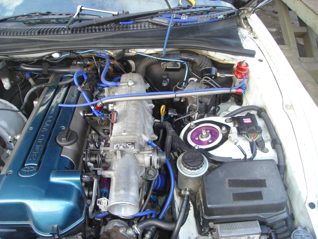

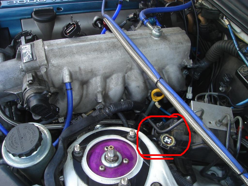

Ребята, выручайте, кто знает куда втыкается эта фишка? В округе что то ничего не нашел, а откуда уже не помнюsmile.gif еще и коллектор другой поставил, на нем все не такsmile.gif

Не на датчик давления кондера? Там как раз рядом он

кондер то я снял, надо глянуть трубки и насос
сообщение 18.4.2012, 15:54
Сообщение #375
сообщение 18.4.2012, 16:03
Сообщение #376
именно он )

и вправду он, глянул сегодня в гараже трубки от кондера

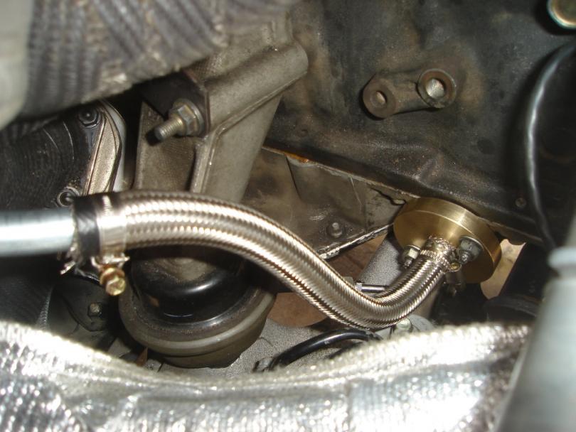

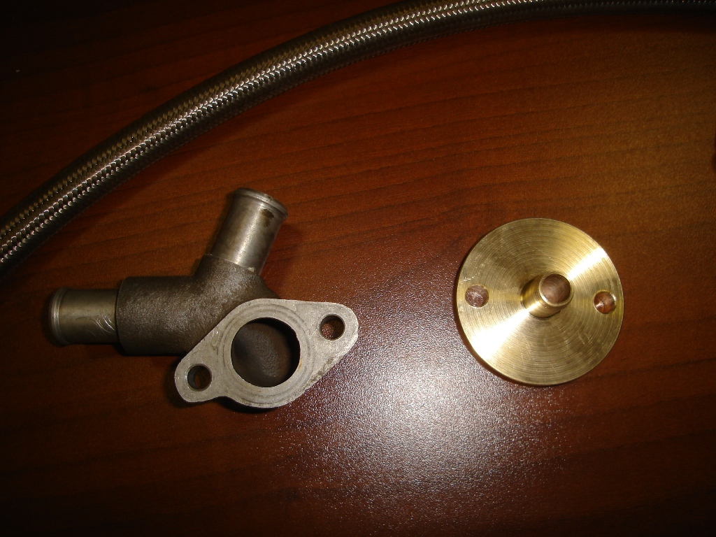

выточили вот такой вот фланец для слива масла, взамен стокового
встал как будто там и был
сообщение 25.4.2012, 12:21
Сообщение #379
А что мелкий такой? smile.gif Кстати там отбортовки нет на конце?
сообщение 25.4.2012, 12:44
Сообщение #380
master, у меня из-за этого фланца наколхожено, экзист уже 2-ю неделю его везёт.
