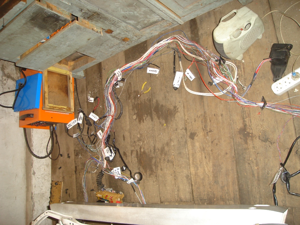

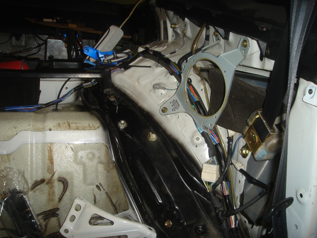

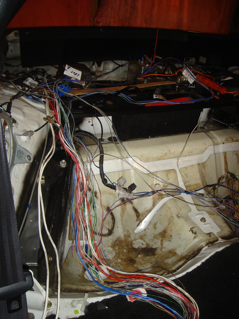

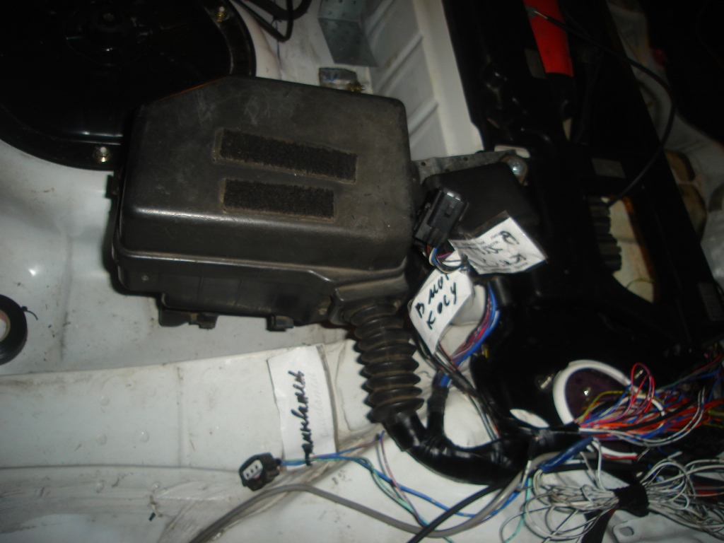

Зима обычно вносит свои коррективы в авто, эта зима не стала исключением.

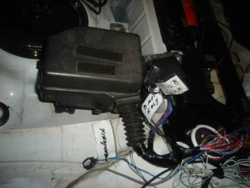

Я решил убрать из моторного отсека блок предохранителей и блок реле АБС, попутно убрать все не нужные фишки из моторной и подкапотной косы.
Вот так вот выглядит подкапотная коса, расплести ее не так просто, не потому что там все так офигенно сделано, а потому что вся изолента давно высохла и в основном крошится а не разматывается, гофры тоже давно позасохли.

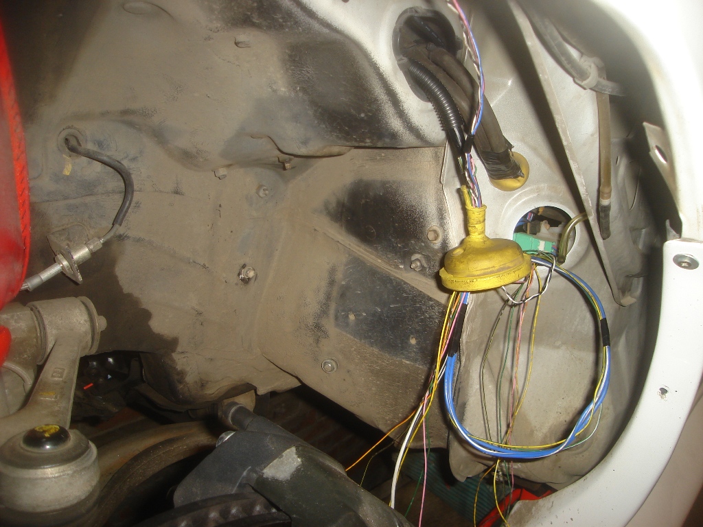

И вот это чудо уже в машине, чтобы понять как лучше проложить проводку пришлось ее основательно распутать, каждый запутанный проводок выпиновывал из фишки, распутывал и вставлял обратно, после чего стало более менее понятно что куда идет.
Далее резка/пайка/удлинение/подгон по длине необходимых проводов, самый геморойный и нудный процесс.

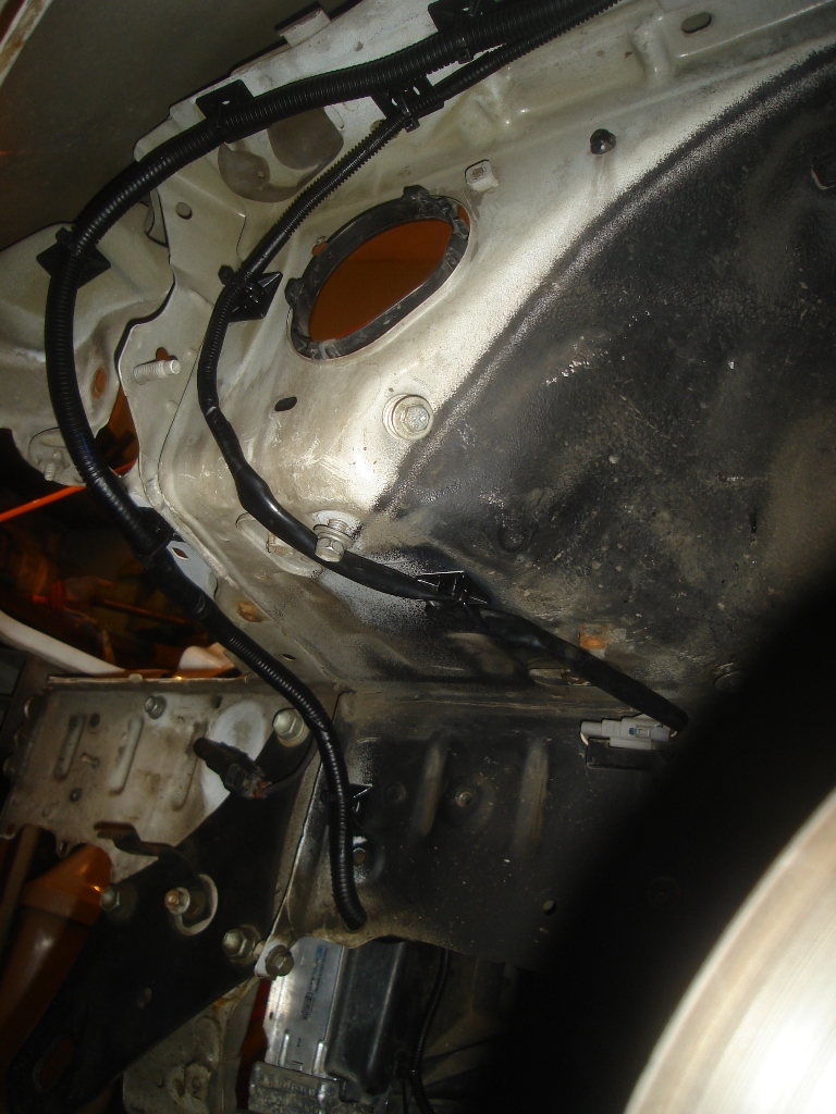

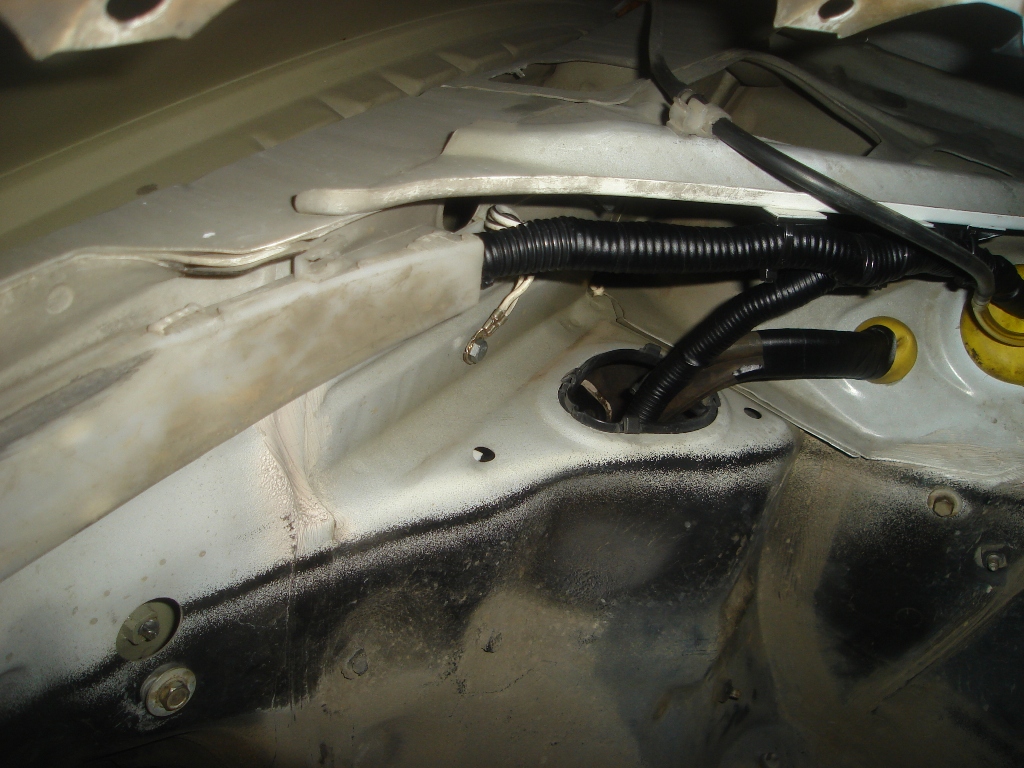

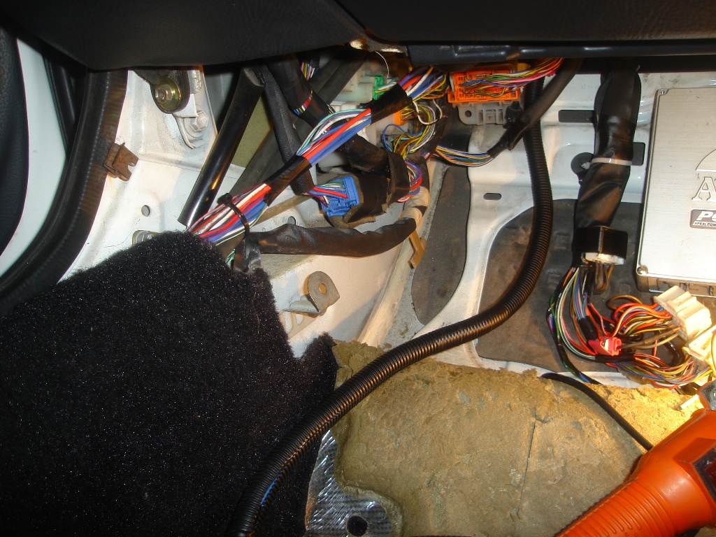

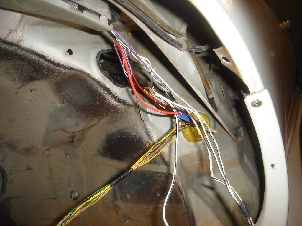

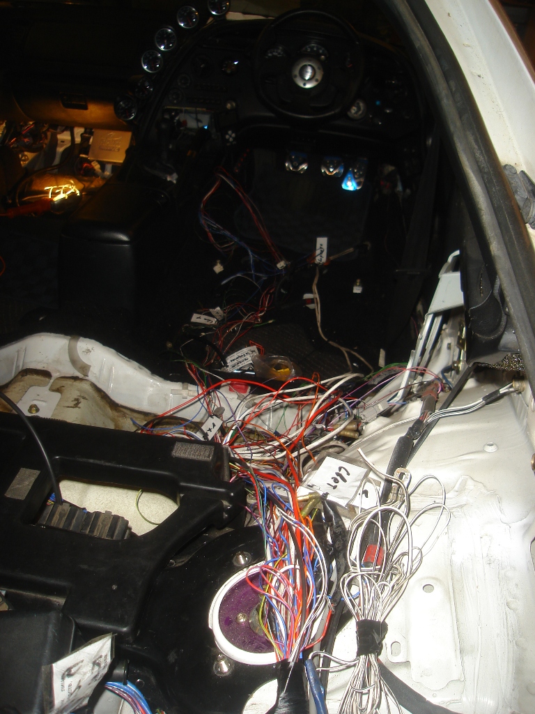

Но в итоге получилось что то похожее на аккуратную проводку
По салону также все проложил, в гофру пока запаковывать не стал, как все пройдет проверку на работоспособность тогда и запакую.
На этом с левой стороной практически закончил, осталось только удлинить проводку от блока предов до моторной косы, но это на последок

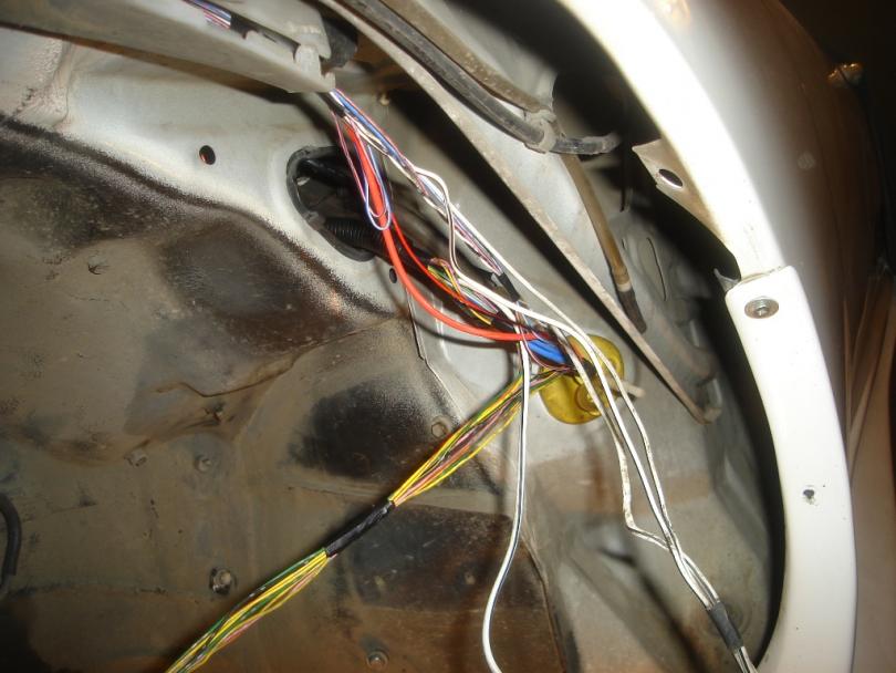

А это задел на будущее, проложить проводку по правой стороне:)

master, На что ты крепишь черные фиговины, на которые провода крепятся?
сообщение 20.12.2012, 14:12
Сообщение #416
Походу на двусторонний скотч. На одной задолбались их отдирать, благо половина сама отвалилась smile.gif
Я бы использовал стоковые держатели гофр. Правда у Тойоты свои гофры, особенных размеров. Не то, что у нас в акустических отделах продают.
сообщение 20.12.2012, 14:19
Сообщение #417
Я себе подкапотку на сток крепы вешал, только кузов чуть сверлил.
сообщение 20.12.2012, 14:42
Сообщение #418
drool, Sub, я знаю что это за хрени.. у меня на таких автозвуковые провода закреплены, только вот беда - за 2 года нахрен отвалились wink.gif вот и спрашиваю, может они у него на болты на какие прикручены
master
сообщение 20.12.2012, 15:26
Сообщение #419
Сообщений: 920
Регистрация: 31.3.2010
Пользователь №: 4 538
2 DENYKOR спасибо, для себя же делаю, не для дяди:)
drool, Sub, beast_drc ну вы все правильно поняли:) я купил пачку таких квадратиков 27*27 с обратной стороны которых двухсторонний скотч, в него вставляется стяжка, когда я затягивал стяжки, то эти хреновины не отклеились, а тянул я не слабо:) может через 2 года они и отвалятся, то я прилеплю новые, их не так уж и много на самом деле, а делать лишние отверстия в кузове я очканул, потому что в голову может прийти очередная бредовая идея что это все придется переделать:)
