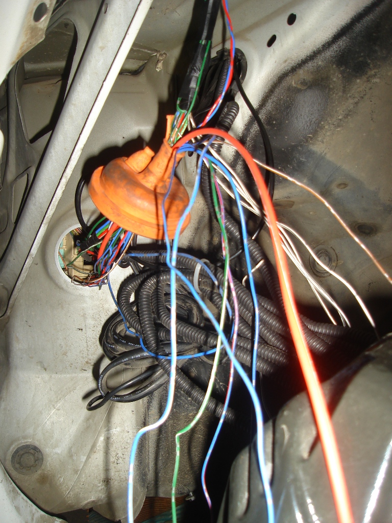

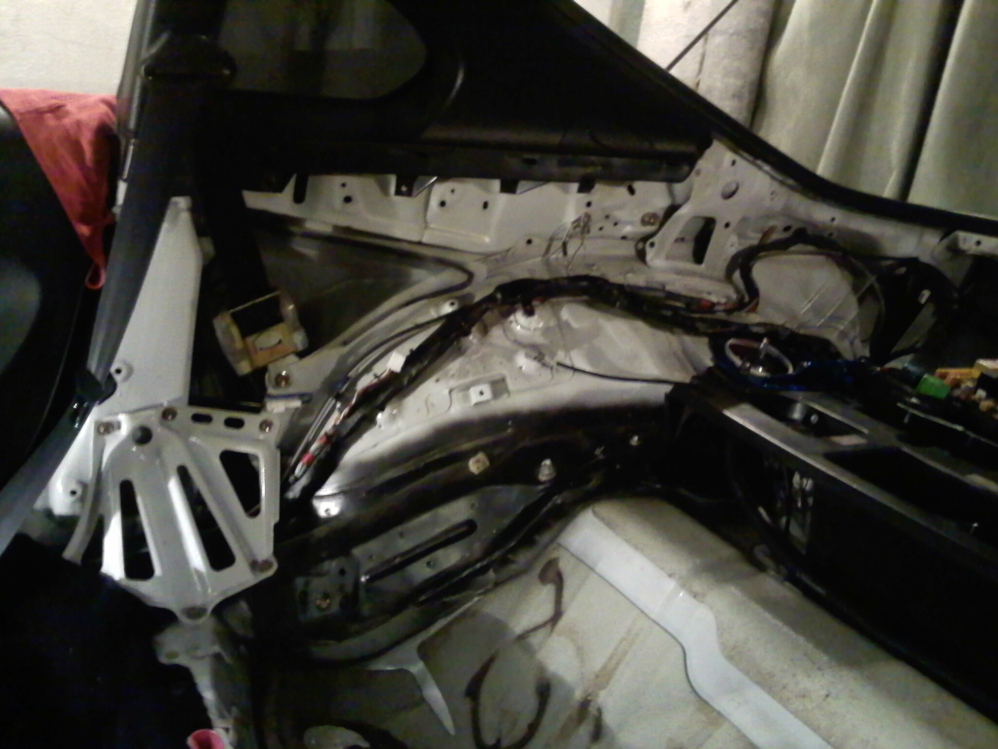

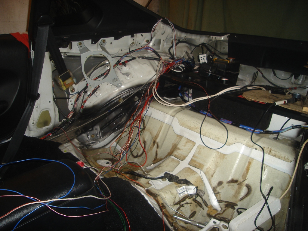

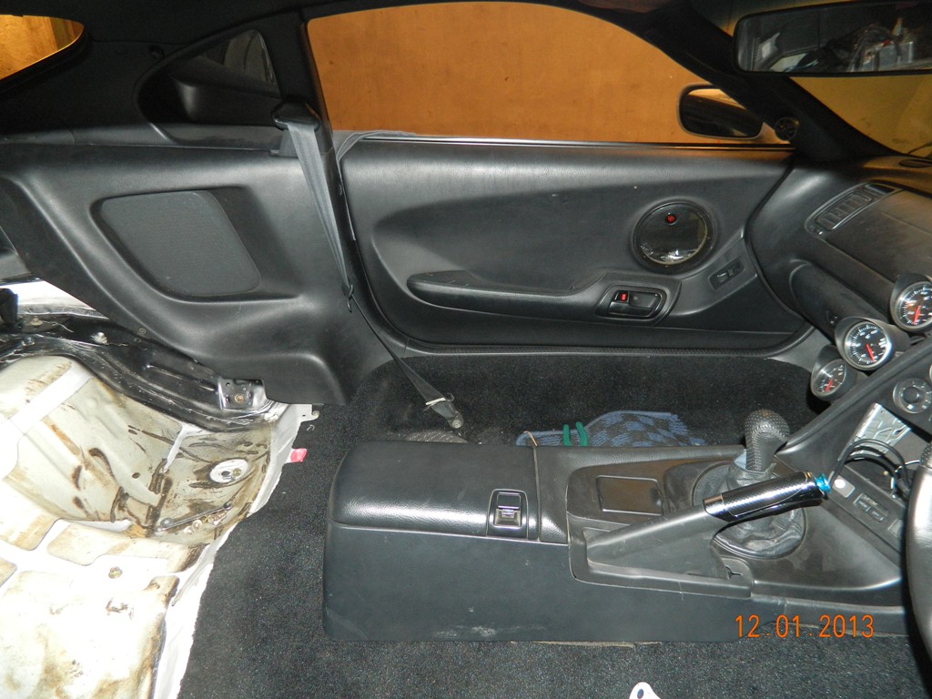

Работа с проводкой не стоит на месте.
По левой стороне все запаковал и спрятал под обшивку, пол пристегнулся к порогу впритык, ну в итоге ничего не видно, как будто так и было:)

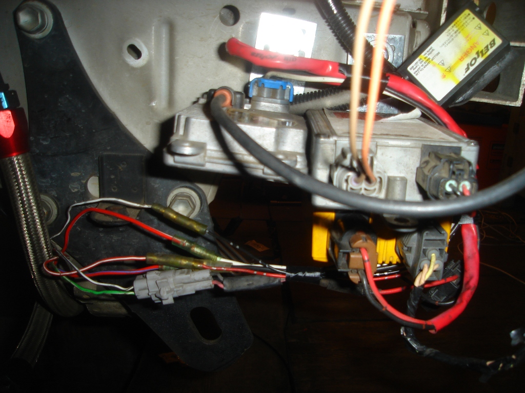

Работу по правой стороне начал с мыслей "а куда же убрать блоки ксенона чтоб они не болтались под капотом". После некоторых размышлений повешал их на ланжерон, крепеления пока колхозные "лишь бы держались" т.к. нужно было отмерять длину проводки, как затарюсь листом алюминия сварю нормальные крепления.
Немного фоток процесса работы

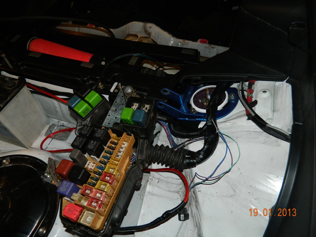

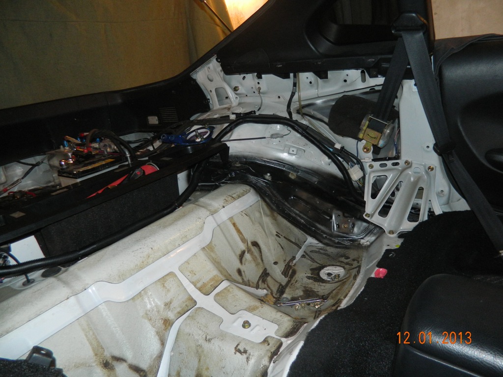

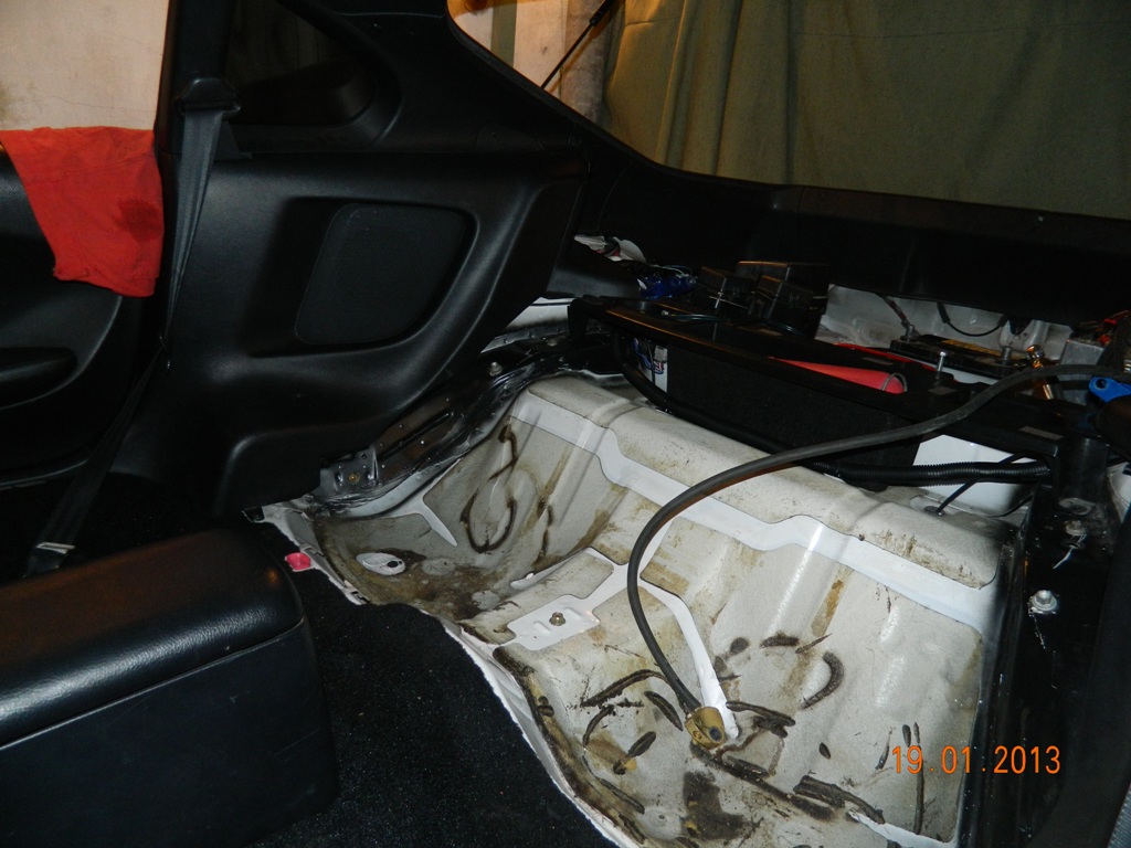

Валяющихся проводов становится все меньше:)
Наконец то все в едином пучке
Пол к порогу также пристегнулся впритык, но под обшиву все залезло без особых проблем.
Блок предов, релюх АБС, а так же собраный блок реле на управление топливными насосами. Здесь осталось как то облагородить выход проводки из под обшивки и вообще проводку которая будет на видном месте, готов выслушать Ваши мысли по этому вопросу, мне в голову пришло только обмотать их изолентой которой мотают проводку в дорогих иномарках, она что то на подобие замши. Так же нужно сварить крепление для всех этих блочков, т.к. сейчас они закреплены на скорую руку.
Пока с проводкой покончено, позже продолжу работу.

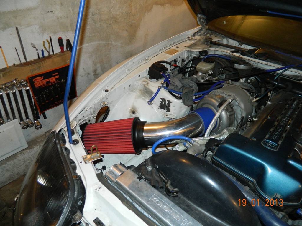

Переключился на моторный отсек.

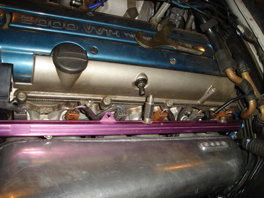

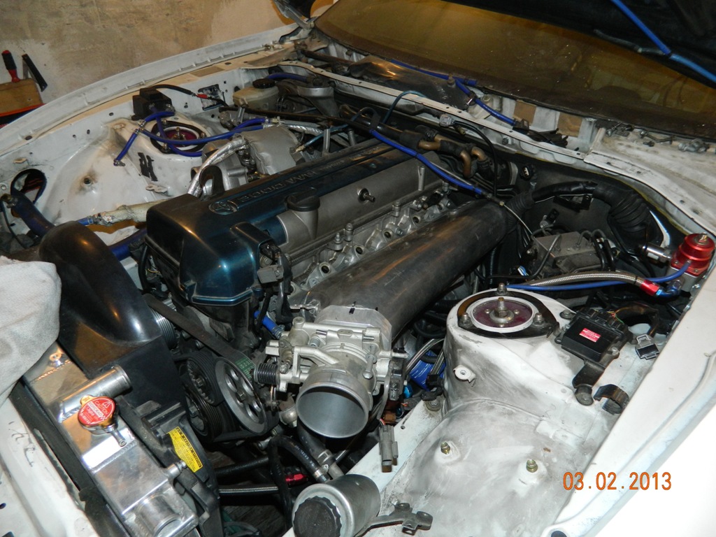

Небольшой апдейт впуска, встало как будто там и было, ничего ни резать ни варить не пришлось.

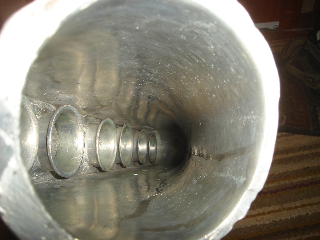

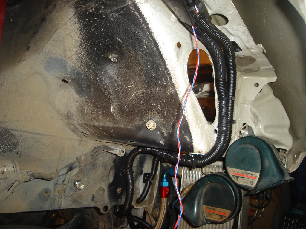

Примерял новый впускной коллектор, от которого был отрезан фланец для дросселя на 80мм, у токаря выточен фланец для дросселя от инфинити 90мм, прихватил фланец к коллетору для примерки.
Моторная коса была немного порезана, для того чтобы удлинить проводку на форсунки, чтоб она не тащилась через весь коллектор а была под ним.
Коллектор изнутри долго и упорно подвергался истязаниям шкуркой разной зернистости, войлоком с пастой гои, в итоге косяков отливки стало гораздо меньше.

Блоки можно попробовать развернуть друг к другу проводкой, срезать резиновую гофру с блока предов(она там уже не нужна теперь), а дальше в одну косу всё убрать, будет намного аккуратнее, чем несколько кос. Иномарочную изоленту не видел, посмотрю)

У меня от блоков предов/реле только крышки будут видны, все остальное будет спрятано:)

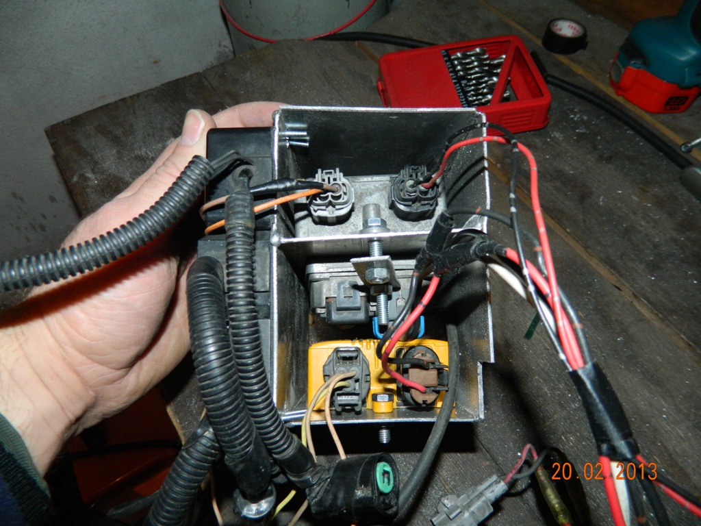

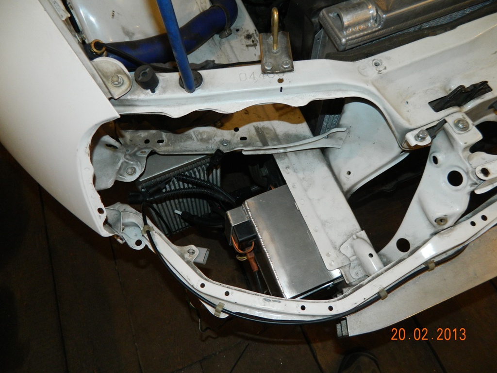

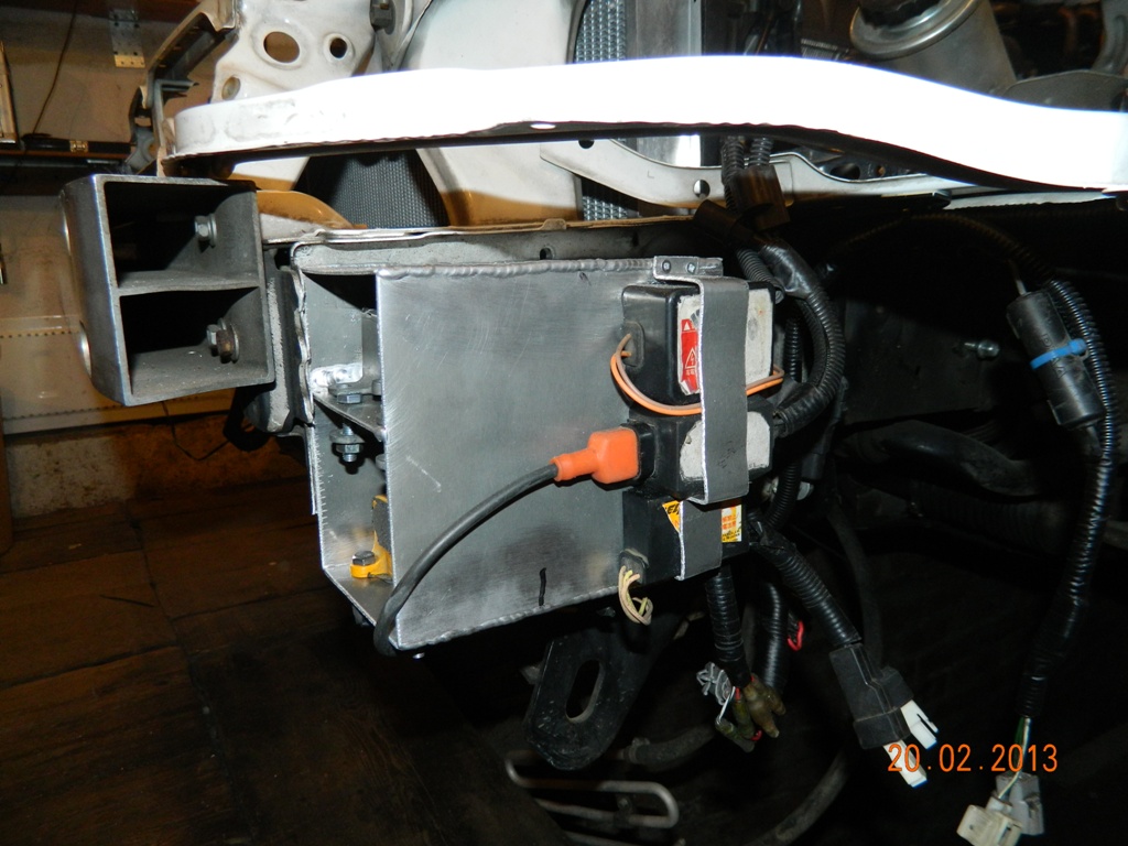

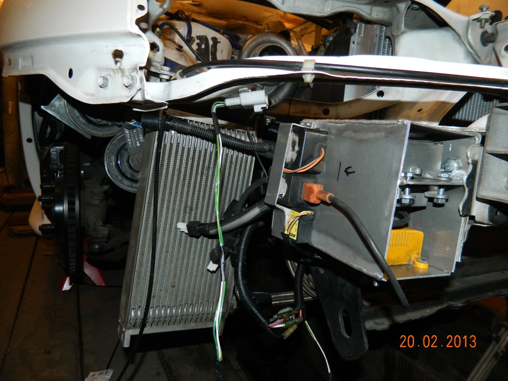

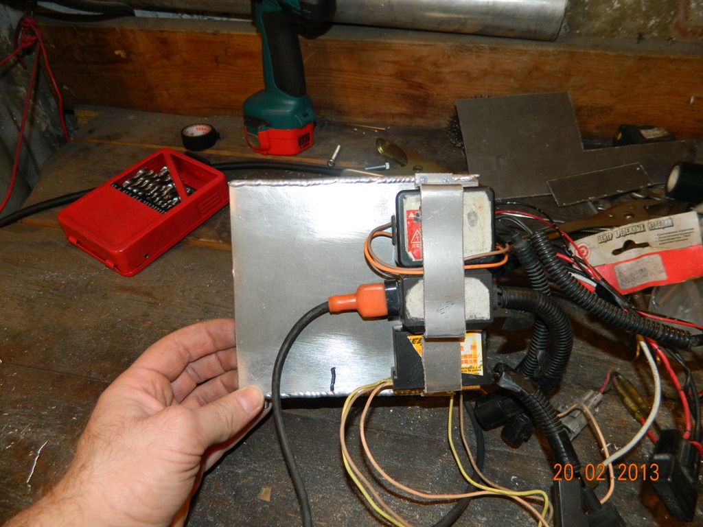

Сварганил крепления для блоков ксенона, теперь они не будут валяться в моторном отсеке.
