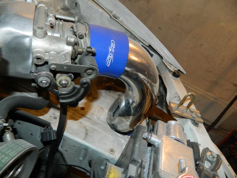

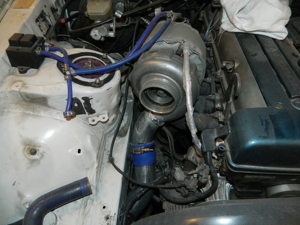

Новый впуск проложен. Теперь встал вопрос куда переносить маслокуллер, ибо под фару он уже не влезет, за куллером не та продувка, хотя места там куча.
Сообщение отредактировал master - 10.3.2013, 12:32
сообщение 11.3.2013, 8:50
Сообщение #462
Класс! Смотрю фланец на маф переехал и заполировался smile.gif Как буд-то там и был.
А блоу не думаешь накрыть сеточкой какой? А то в реалиях РФ пылищи сосать будет много )

Это я на нем тестировал полировку, когда уже все соберу буду пайпинг и коллектор до блеска котовских яек доводить:)
Думаешь в момент открытия в него будет воздух залетать с улицы?

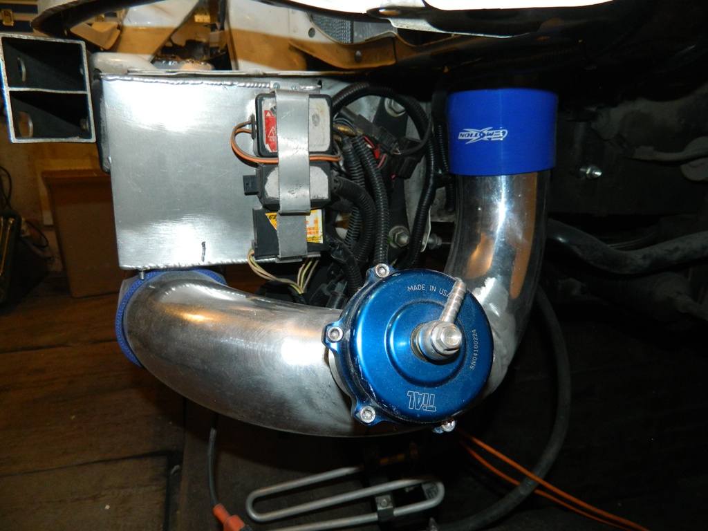

Так он на ХХ приоткрыт же будет, пуль насосет)

Запугал Андрюха ппц... когда он стравливает хер туда что сможет залететь. Тебе Андрюх надо было со мной прокатиться ты бы сразу по звуку понял, что туда ничего не залетит главное чтоб из него ничего не вылетело.

Лично видел тиал приоткрытым ) Ну и вот тема тыц

У меня кстати блоу в том же месте сейчас стоит, только ХКС рейсинг, еще сделали трубку чтоб дул вниз, при сбросе из под машины вылетает облако пыли)

John_Travolta хороший понт дороже денег biggrin.gif я вообще задумывал немного по другому, чтоб блоу сбрасывал воздух на куллер масла, тем самым охлаждая его, (чтоб не просто так пшикал biggrin.gif ) но он туда не влезет скорее всего, попробую вкорячить конечно, а то за куллер очень не хочется ставить его.

Думается мне, что толку не будет от того что блоу будет стравливать на маслокулер ерунда все это.

White. Температура Воздуха же при резком расширении падает, но в любом случае толку будет больше чем если бы он просто пшикал smile.gif

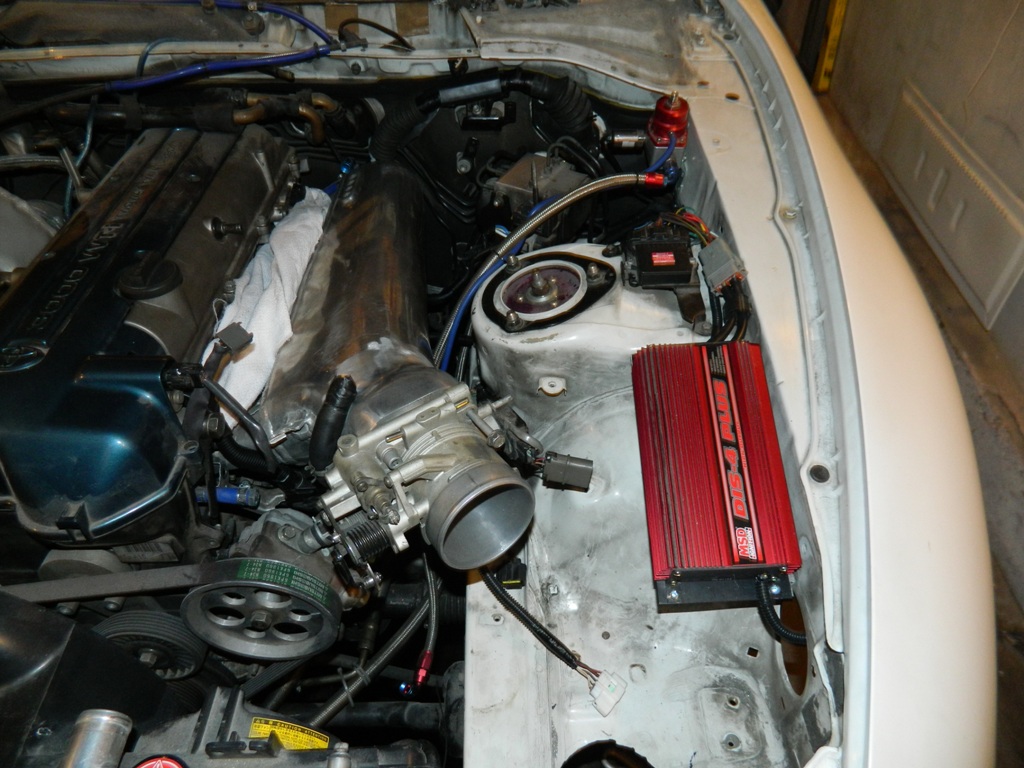

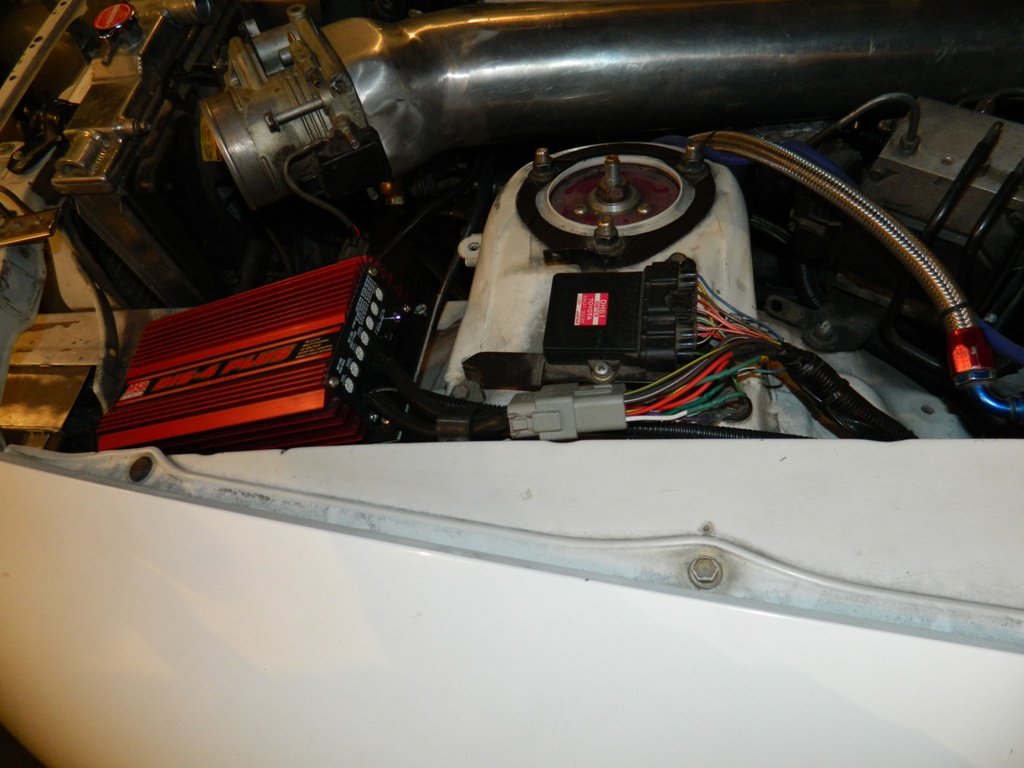

Подключил себе вот такой девайс, усилитель зажигания.
На фото все собрано но в процессе пришлось расплести половину моторной косы smile.gif
У него есть функция лаунча, но чтоб он работал нужно к одному из выводов подать 12в и на самом усилителе установить предел по оборотам.
Тут пришлось поизврашаться.

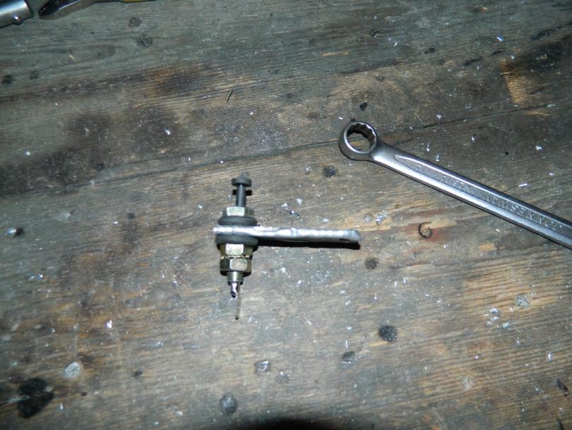

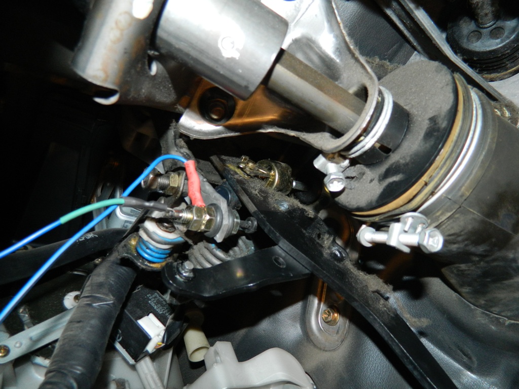

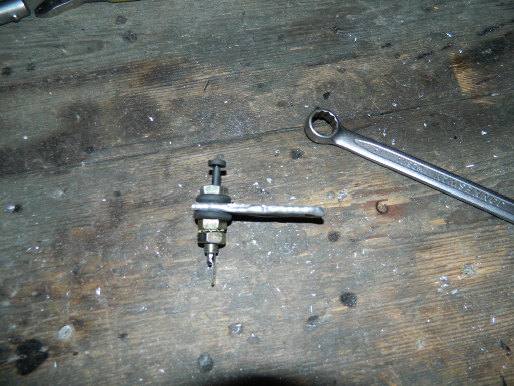

Сделал из подручных средств вот такой прерыватель

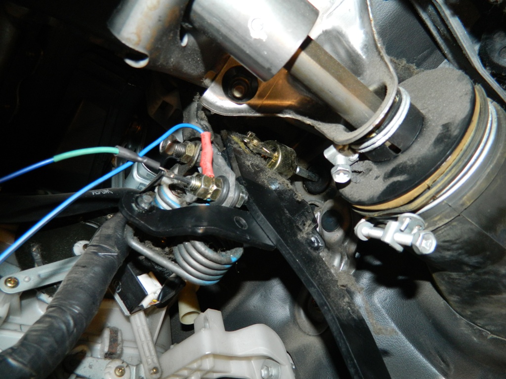

Зацепил его на педаль сцепления, т.е. когда педаль выжата, прерыватель замыкается и подается 12в, врубается лаунч, отсечка по оборотам которая заранее выставлена и можно переключаться без сброса газа.
Когда педаль не выжата цепь размыкается, питание пропадает
Но при такой установке лаунч будет работать постоянно, что мне не надо, поэтому я еще дополнительно, до вышеупомянутого прерывателя в цепь поставил кнопку вкл/выкл.

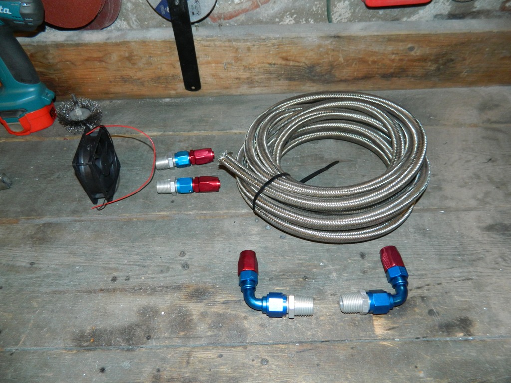

Сапуны во впуск заводить не хочу, но тягу из картера чем то создавать надо, хочу в помойку приколхозить вентилятор, кто что думает?

так усилитель сделал своё дело, лучше стало? или не заметил?

заводи малсопомйку... в выхлоп! Я серьёзно smile.gif Вентилятор тягу не создаст нормальную. Кстати у меня стоит с завода на педали сцепы выключатель, только проводки нема smile.gif

speed_sanek стоя в гараже на чурочках, с разобраным впуском и отключенной топливной разницы не заметил biggrin.gif нафига вообще ставил его, непонятно biggrin.gif
У меня была такая идея сто лет назад smile.gif но как то особого ажиотажа ее обсуждение не вызвало. Америкосы вон вообще тупо в атмосферу из помойки выводят и не парятся:) А вентилятор этот хоть какую то тягу создаст, ветерок от него дует smile.gif
