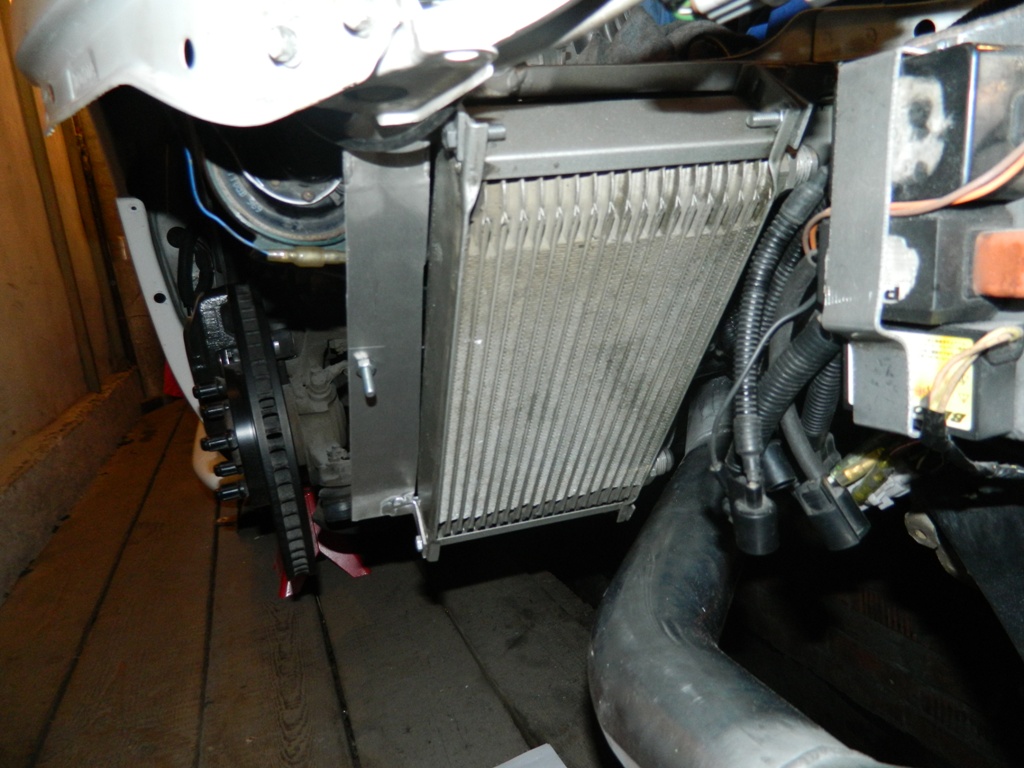

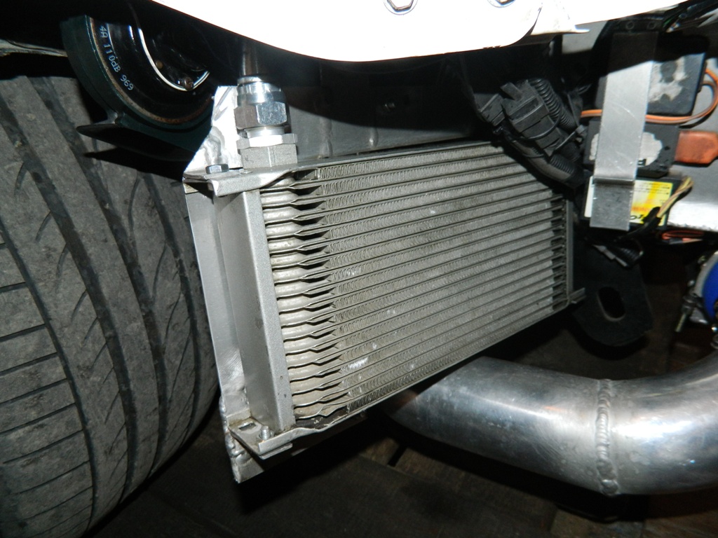

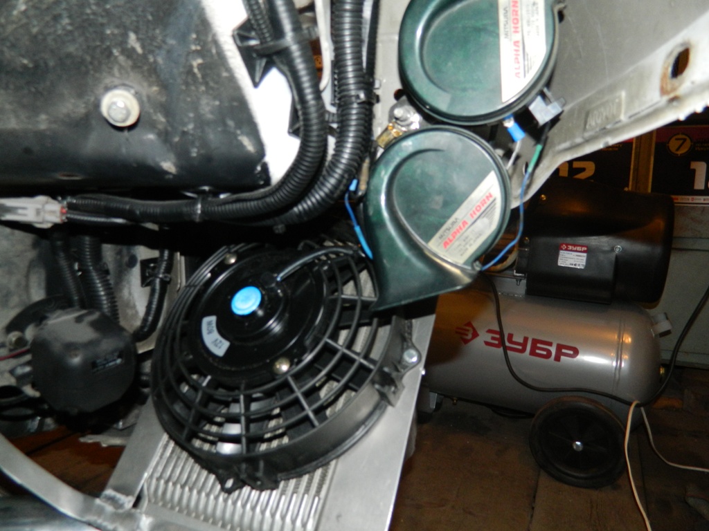

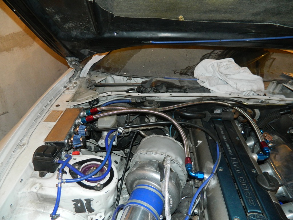

Почти сваял маслопомойку, осталось фланцы под маленькие фильтрики приварить. С вентилятором не стал морочиться.
Радиатор на масло я всетаки вкорячил в крыло, немного под углом. На него присабачил вентилятор.
Включение вентилятора пока будет реализовано с кнопки, потом что нибудь придумаю чтоб на автомате было.
Остался вопрос откуда взять питание, рядом идет провод с генератора, запитаться от туда проще всего, но не спалю ли я таким образом вентилятор? Мало ли какие пульсации напряжения могут быть

Для чего вентилятор? Термостат в системе есть? Не думаю, что современное масло в городском режиме можно так нагреть, чтоб его охлаждать маслокульком да ещё и с вентилятором. Ты t температуру масла мониторил и у тебя появились серьёзные опасения в связи с перегревом или просто - поставлю и пускай будет?
Tuned by Mr.Y
GoldMember
master
сообщение 5.4.2013, 15:49
Сообщение #483
Сообщений: 920
Регистрация: 31.3.2010
Пользователь №: 4 538
Термостат есть, при умеренной езде температура 90-95 градусов, но после парочки прохватов 0-200, или когда валишь газ в пол/тормоз в пол, легко поднимается до 100-105 градусов и растет дальше при таком стиле езды, вот для этих случаев я и поставил вентилятор.

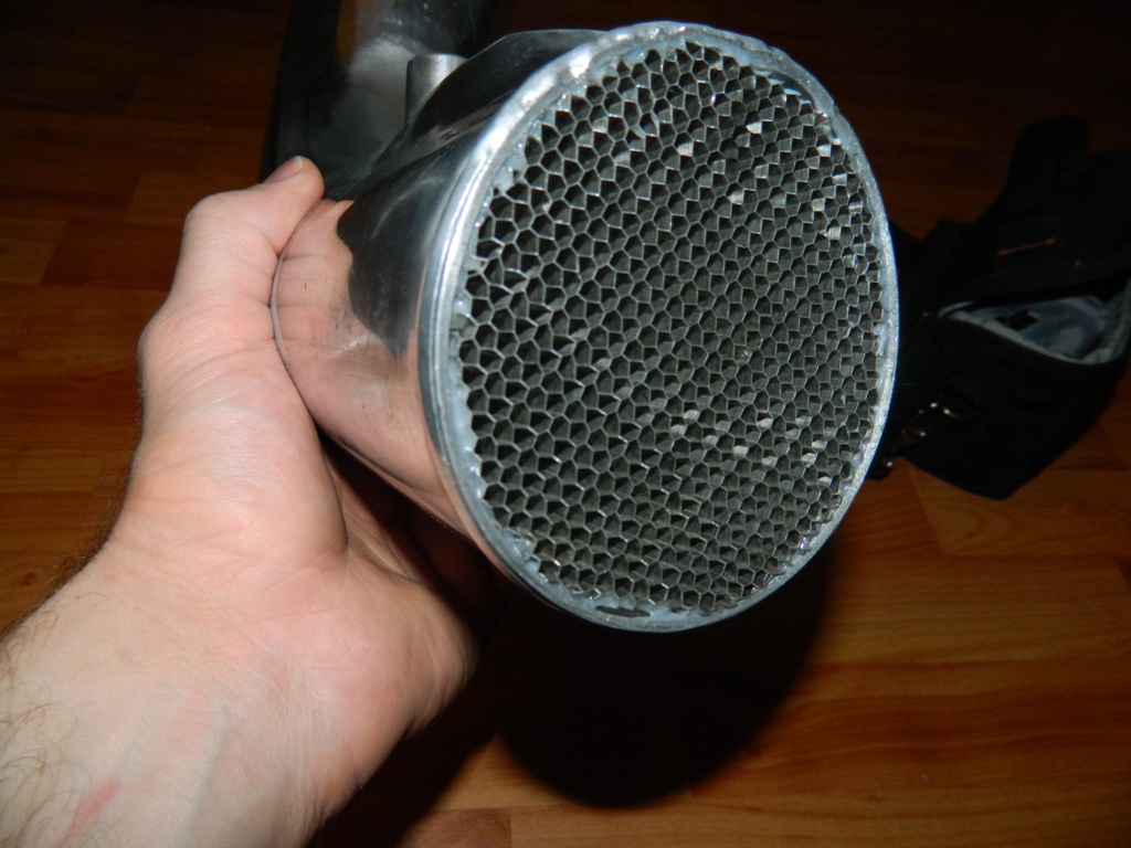

Для более точной настройки перед МАФом поставил сотовую структуру ламинирующую поток воздуха.

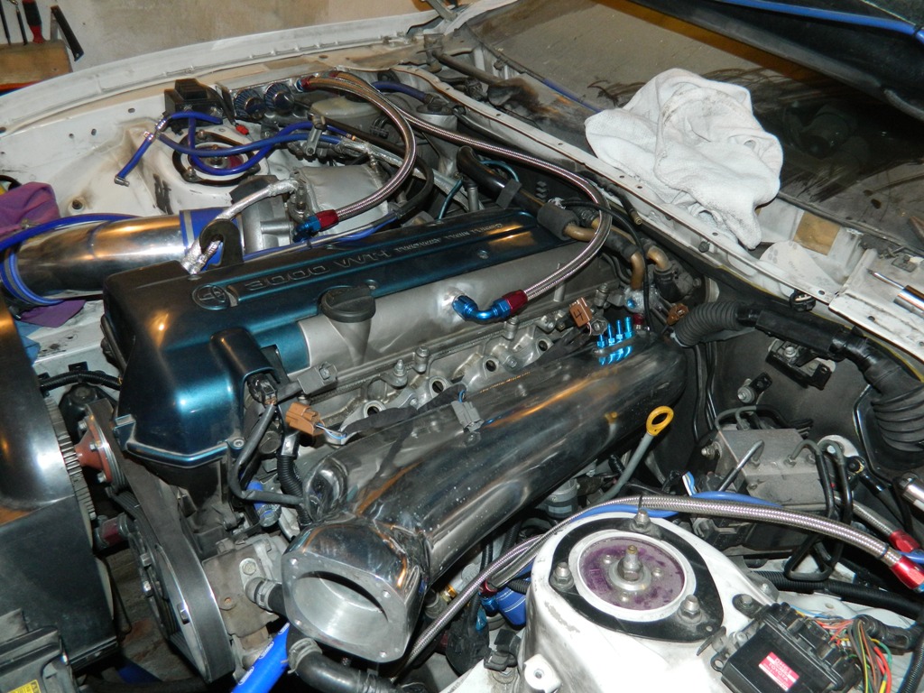

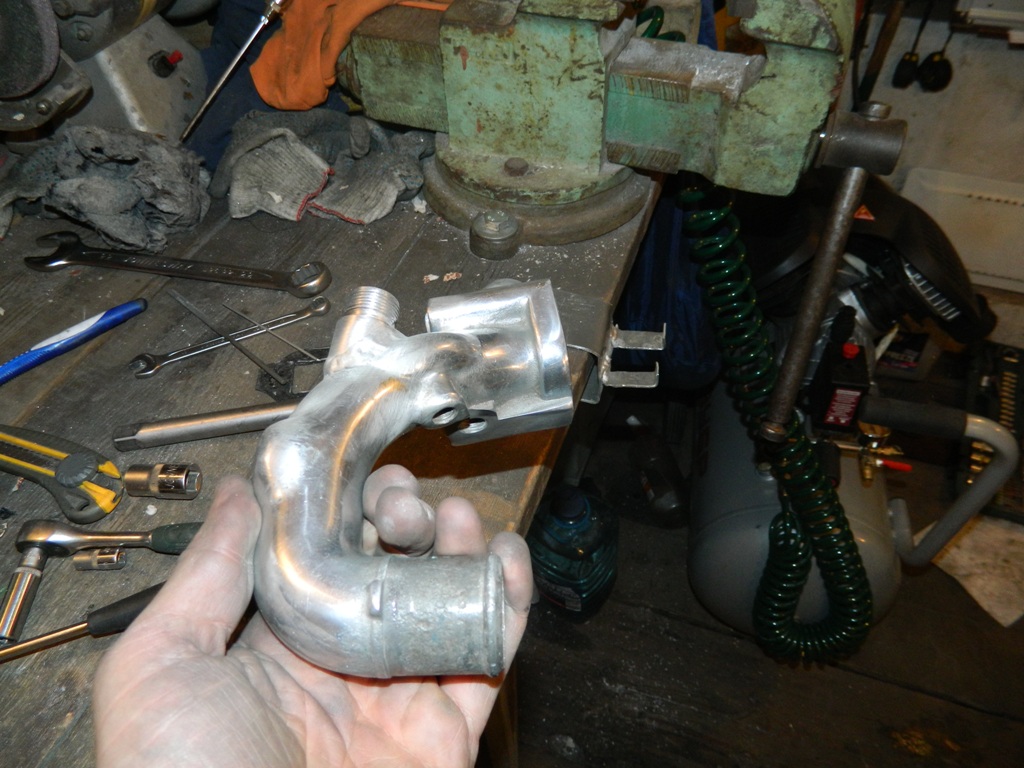

Доделай маслоаомойку и потихоньку начал собирать автомобиль.
Модифицировал "гуся", заварил стоковые отверстия и приварил фланец туда куда мне надо.

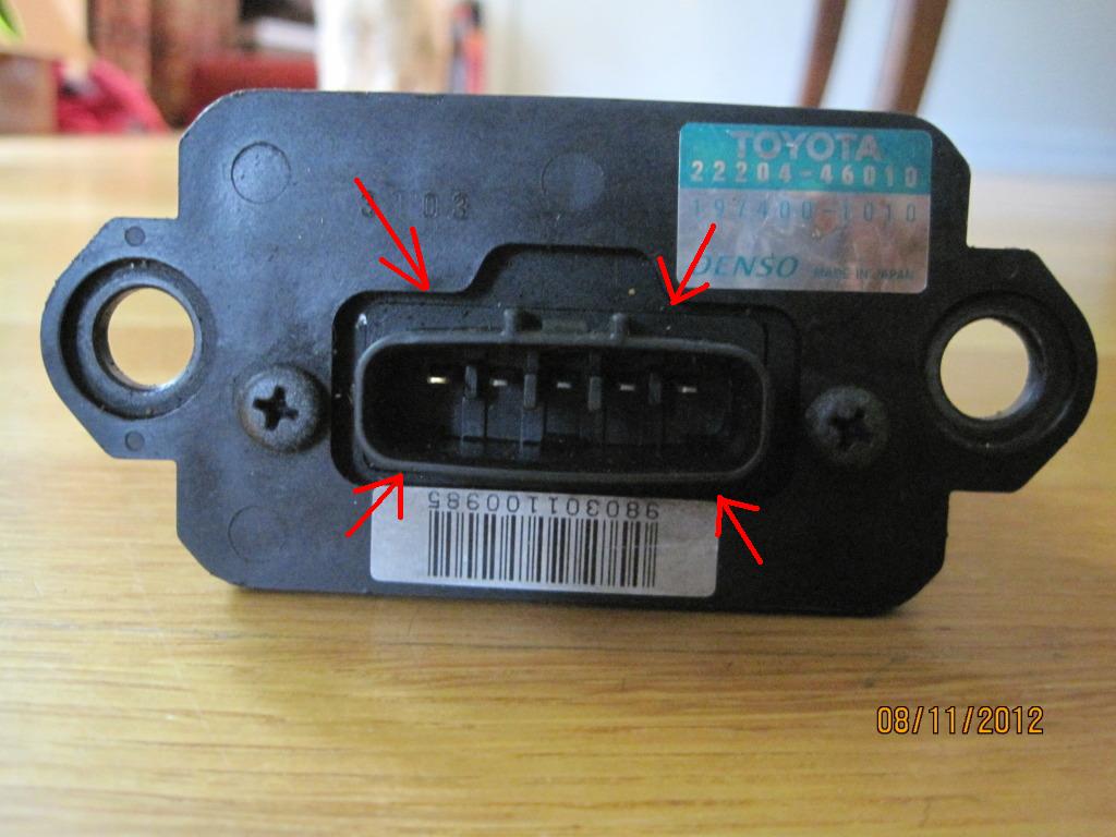

В процессе опресовки столкунулся с такой проблемой, из под мафа травит воздух, точнее из корпуса самого датчика, на фото указал откуда, а так как у меня маф будет стоять в зоне давления то это критично. Единственное что я придумл это залить поксиполом данную область, кто что думает по этому вопросу?

Маф я победил промазав трявящие места поксиполом, теперь все ок.
Но в процессе сборки вылез очередной косяк, все на фото. Решение????????

Авто:много разных
торценуть рейку и фитинг с поворотом

С рейкой я проблему решил, "торценуть и фитинг с поворотом" - такой вариант не канал, т.к. внутри профиль рейки не круглый и нарезать новую резьбу не получится, но я вышел из положения. В загашнике нашел штуцер переходник 1/2-АН6 угол 45 градусов, чуть подрезал его и приварил к рейке, думал аннодированое покрытие облезет, но оно чуть побледнело со стороны сварки, а в целом все ок. На фото ниже видно.

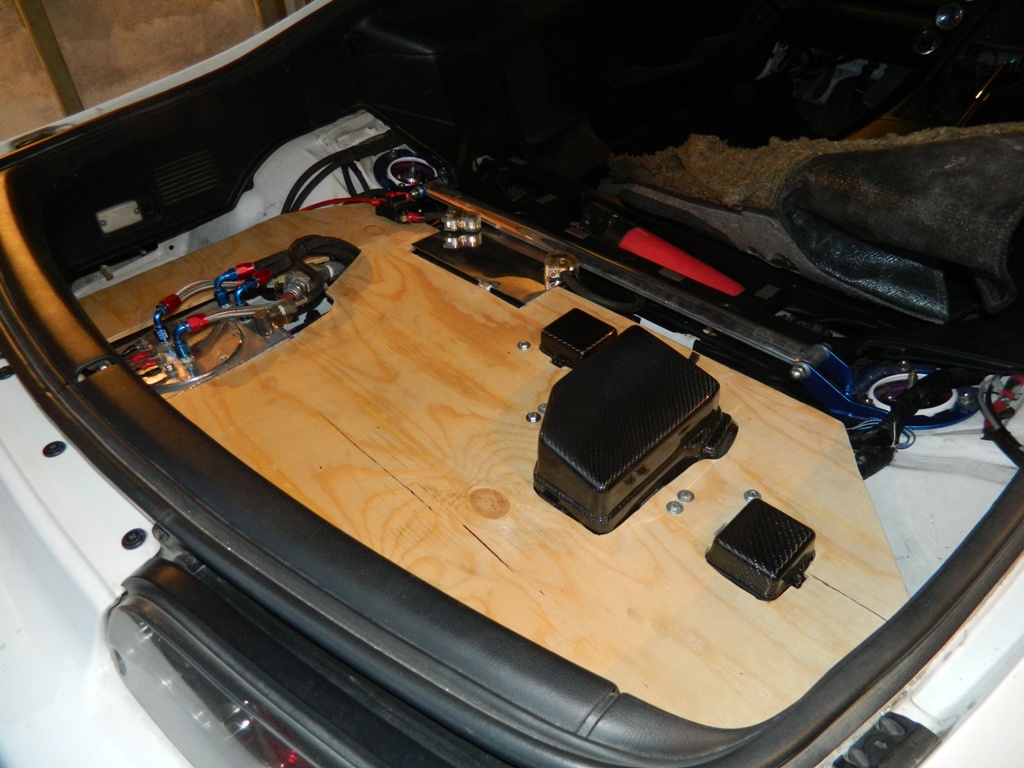

Подсобрал багажник, но во время сборки мне пришла очередная идея которую я в этом году воплощать не собираюсь и пока решил остановиться на промежуточном варианте что на фото, под ковром все равно ничего не видно будет:)
Но к слову сказать, Супра уже поехала, хоть и овощит пока в процессе настройки, но это уже радует.

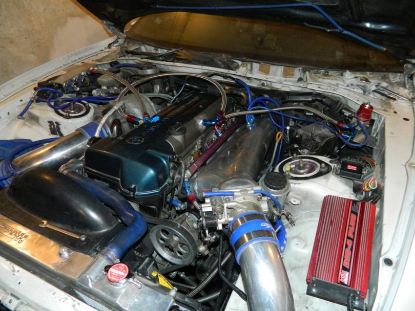

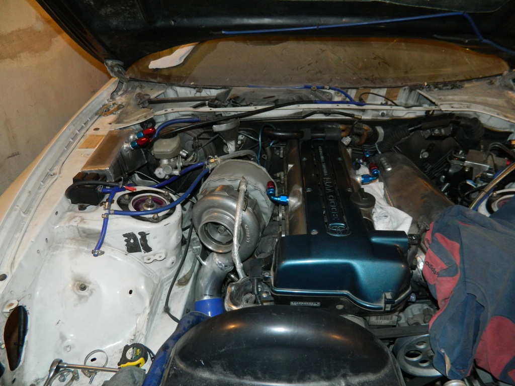

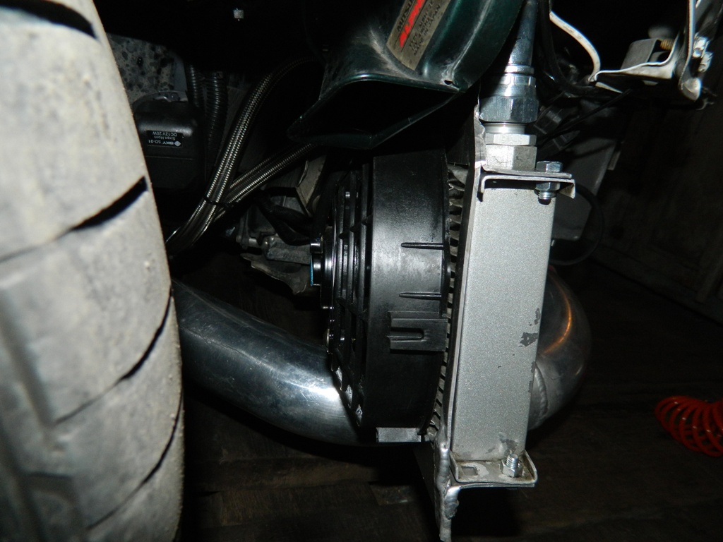

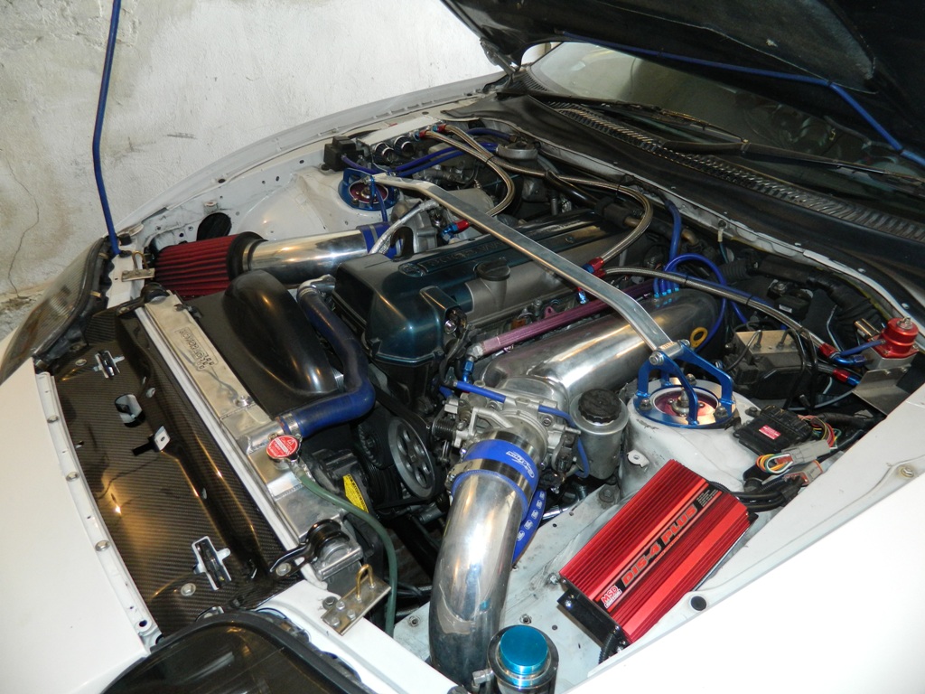

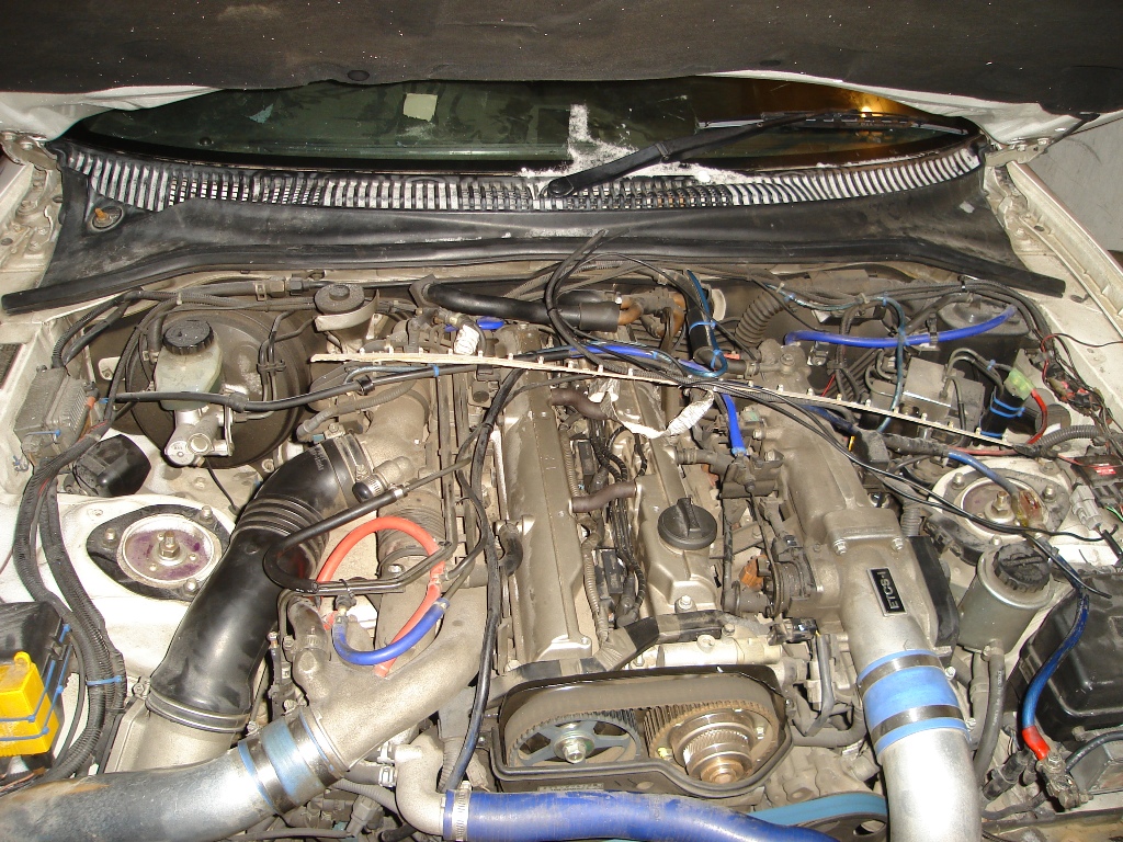

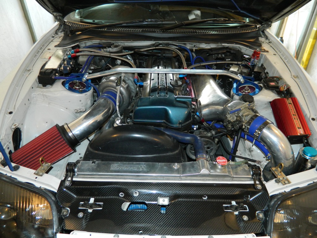

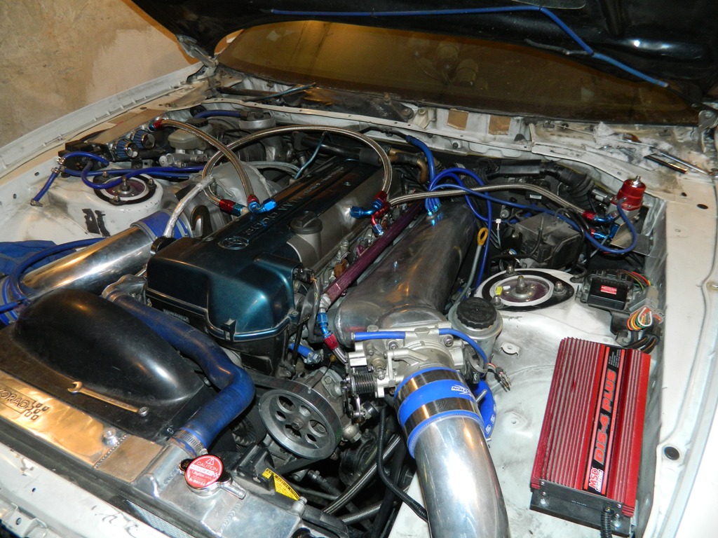

Куллер масла пришлось перевешать, т.к. при установке вентилятора он упирался в колесо при поворотах. Еще мне надоели потеющие фитинги, поэтому сделал на обжимках из тефлоновых шлангов.
В моторном отсеке я сделал почти все что хотел, остались небольшие мелочи. Небольшое сравнение как было когда я забрал машину и как теперь.

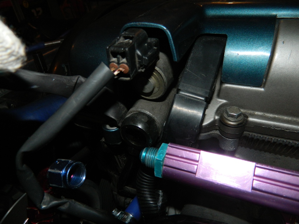

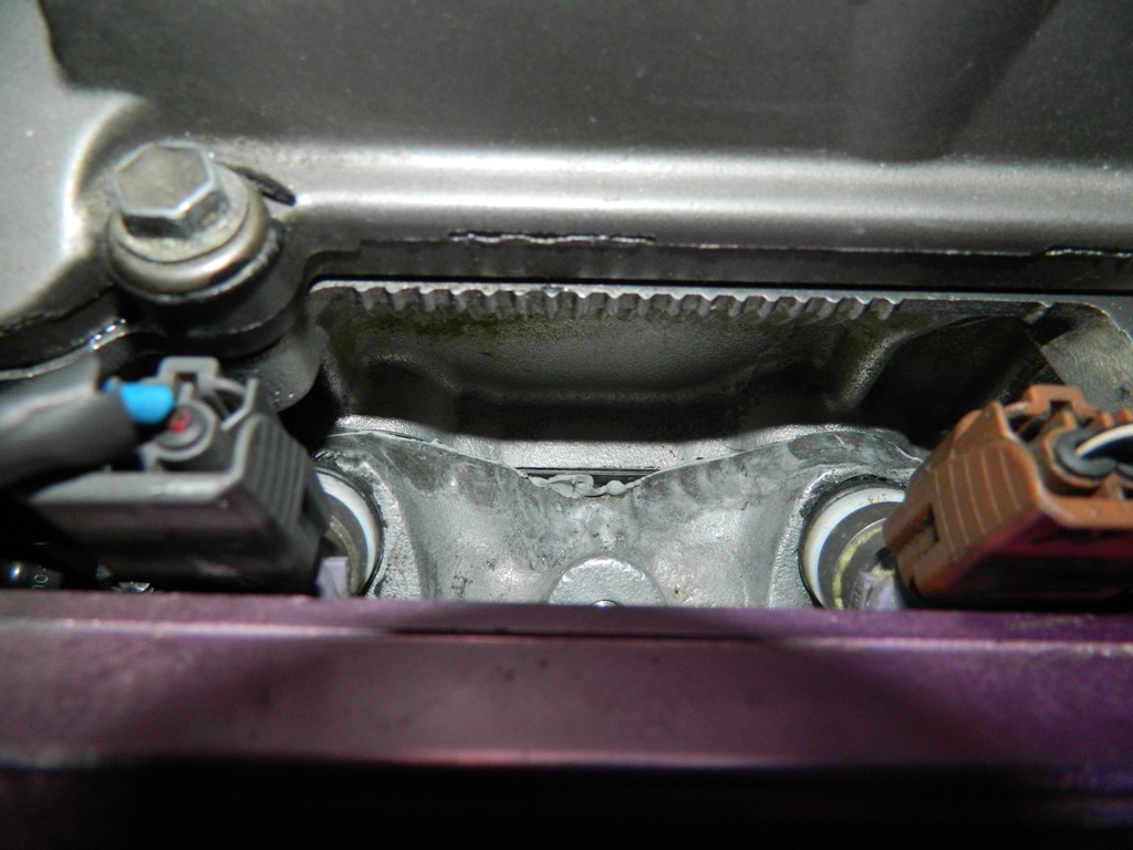

Суть действа такая, когда я первый раз выехал и на первой прошивке поехал писать лог, то мотор иногда потраивал, но свалив это на сырую прошивку и с уверенностью что на следующей все будет ок записал лог, отправил настройщику. Но на след прошивке все повторилось, тут уже закрались мысли что здесь нечисто.
Первое на что подумали конечно свечи, т.к. троить начинало при небольшой нагрузке, на холостом и в атмо зоне все было ок, заменили их, но никаких изменений не произошло вообще. Далее пошли естественно катушки, хорошо что у друга лежали новые+провода, поставил их, результата это тоже не дало. Следующим шагом был игнитер, также одолжил у товарища, но и это не дало результатов. После чего я стал думать на свои кривые руки при работе с проводкой, но были сомнения т.к. на холостом и атмо зоне всегда все было ок и потраивало иногда только при нагрузке/бусте. По быстрому сделал черновую проводку от игнитера до катушек на управляющий провод и из салона до катушек провод на питание и от негоже питание на игнитер, но и это тоже не дало результатов. После чего я призудумался, т.к. в моторной косе я трепал только провода на зажигание, т.к. врезал усилитель зажигания.
Но это были еще не все сюрпризы, иногда мотор тупо глох и отказывался заводиться, но постояв минут 30-60 заводился как ни в чем не бывало. Я так раза 3 глох посреди дороги во время записи логов, приходилось толкать. Один такой раз случился когда я подъехал к гаражу, я тут же схватил тестер и начал прозванивать питание на катушки, форсунки, мало ли, может вырубается где нибудь питание, но здесь все было ок, начал датчики прозванивать, и дойдя до датчика положения распредвала обнаружилось что фишка просто одета, не защелкнута, я ее защелкнул и мотор тут же запустился, я уже подумал что вот оно решение моих проблем biggrin.gif но мотор почему то так не думал, троить он не перестал.
Далее я снимал временную проводку кинутую на катушки и обратил внимание что некоторые пины какбы золотистые, и тут меня осенило что зимой во время работы с проводкой именно на датчике положения распредвала я менял пин идущий от датчика к мозгу т.к. он был подрочен, а он то и был золотой, а я поставил обычный, тут же в куче проводов нашел провод с золотыми пинами, по быстрому кинул его и отмыл масляный налет с фишки датчика положения р/в и машина поехала yahoo.gif
