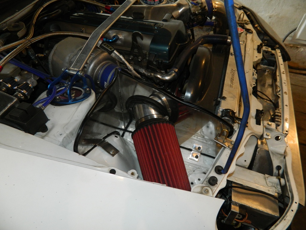

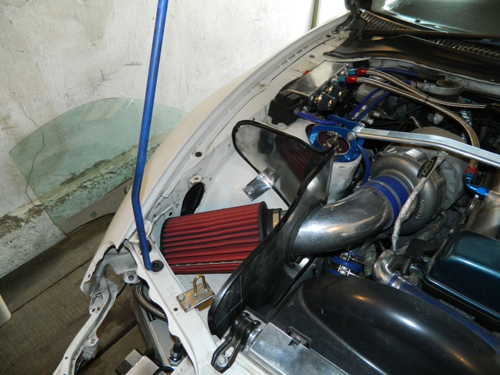

Сделал себе холодный впуск, сверху крышку не стал городить т.к. мне это не нравится, подогнал плотно к капоту.
Теперь в раздумьях, делать ли забор воздуха через фару, или дырки в капоте будет достаточно, кто что думает?
Температура на впуске прилично упала, судя по логам, на бусте 1,2 и окружающей температуре 22 градуса, перед дросселем температура была 24-26 градусов.

Очень странно! Прям вобше получаеться не нагреваеться воздух! Что за кулер? Размеры какие? Бренд? У меня также стаит перегородка. Но разница очень существенная! На улице +37-40 а перед дросселем было +51

Куллер китай 600*300*100, отрезал от него бачки, сварил правильные бачки, по моему мнению, типа этого http://www.titanmotorsports.com/ets-97-98-...ntercooler.html
Вход 76, выход 90

На фото нет фары.Измерения были с ней или без?Извини,но судя по организации забора,это е совсем голодный впуск,хотя не спорю что гораздо лучше чем без него.Без верха такого эффекта не будет,хотя смотрится так гораздо лучше.Думаю из-за этого ты верх и не сделал.Уверен на своём опыте,приход от этого можно ощутить только в жару.

2 andreysupra Катался я без фары, но т.к. у меня в капоте отверстие под эти цели есть, то я еще замеры с фарой сделаю, если разницы не будет то оставлю фару, если будет значительная разница, то буду колхозить с фарой что-нибудь.
У меня все плотно, очень плотно, подогнано к капоту, я не один час провозился с подгонкой подрезая помаленьку + уплотнитель + термоизоляция снаружи, шелей там нет вообще, так что нафига там верхнюю крышку городить? Без нее и вид лучше и доступ к фильтру свободный.
И в чем забор не правильный?

В местах где кожух закругляется по краям полюбому будет горячий подсасывать.

Где закругляется кожух там закругляется капот, еще раз повторюсь что щелей там нет.

master, можешь размеры перегородок написать? Так же из чего сделал уплотнитель и изоляцию вокруг пайпа от фильтра? Думаю всем пригодятся! friends.gif

Ну размеры сложно написать т.к. они не правильной формы, тут уже чертеж чертить надо:) да и пайпинг у всех по разному идет и фильтра разных размеров, это уже по месту городить надо.
По контуру уплотнил обычным стекольным уплотнителем т.к. зазоры везде минимальны были, а вокруг пайпа - это на разборе я купил уплотнитель багажника от марка/чайзера, да подобрать можно много от чего, немного подрезал его.
Снаружи проклеил термоизоляцией от dei, которая у меня уже второй год лежит, эта такая хрень типа самоклеящейся фольги.

Думаю что темп впуска нужно теснить в разных условиях, предполагаю что без фары и ночью может быть такой холодный. На драг фару можно снимать, по городу думаю такой отгородки будет более чем достаточно.
Если дырка в капоте сверху то и на драг всего хватит за глаза.
