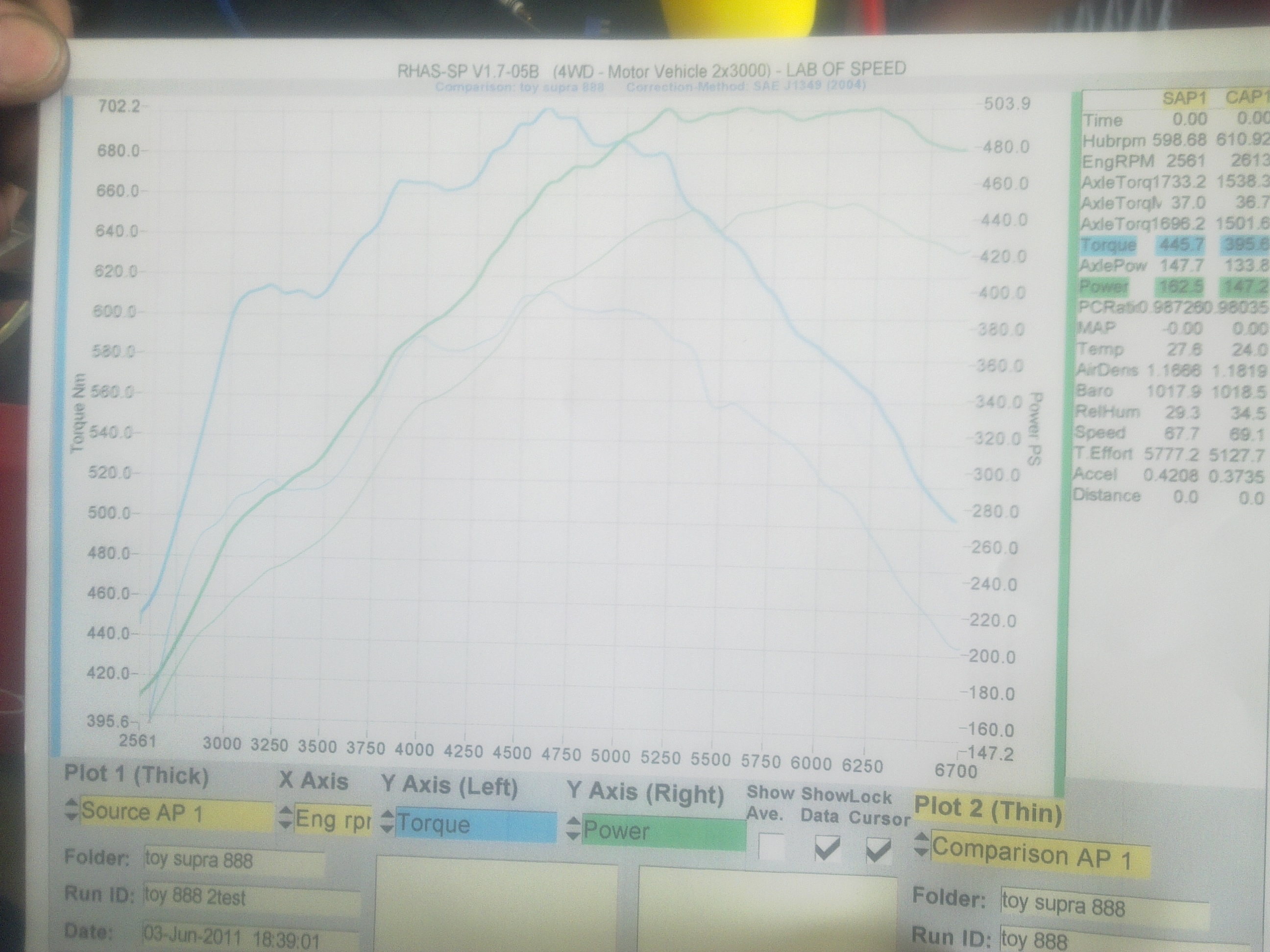

график (прошу прощения за качество заляпанного мобильного телефона)
пунктиром - то что было, сплошными - то что сделали... Но график ("тапка в пол") не отражает всей проделанной работы, надеюсь Феликс заметит улучшения и на частичном дросселе.
ЗЫ: машину Славы не настраивал (работает не совсем корректно, а я такие не настраиваю). В настоящий момент в ней вроде как 420 сил (настройка одного известного питерского коллеги).

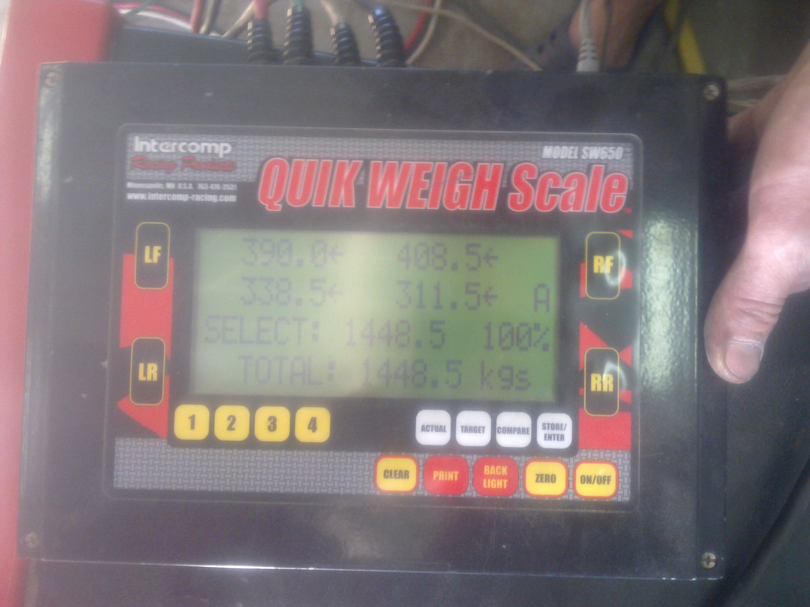

ЗЫ2: Супра Феликса на весах:

-30кг от стока при полном вварном каркасе уже неплохое начало good.gif Хотя у меня тоже цифра в районе 1200кг перед глазами маячит smile.gif А это уже с пластиковыми дверьми/крыльями?

да!! в том то все и дело, у друга из финки по имени Амми Аалто 1200 Супра весит, по показаниям у меня гдето в жопе лишних 200 кило, на морде 50

он пишет что при всем этом у него железные, запиленые двери, вырезан пол и заменен алюминиевым листом, спорт бак

А почему момент так падает?
Mr. Y
сообщение 6.6.2011, 10:11
Сообщение #234
Сообщений: 1 094
Регистрация: 10.3.2009
Из: Каширский район, МО
Пользователь №: 3 397
Авто:FX35
1) чудес не бывает и килограмм наддува на 2700 не может не отразиться на верхах
2) управления бустом нет (мех буст, а не с мозга), наверху наддув падает до 1.2-1.1

Думал, что в дрифте нужна ровная полка момента. А тут неожиданно другой график.

по мне чуть график дерганный, в плане не ровный... но если это свечи то поменять их к чертям и всё..
