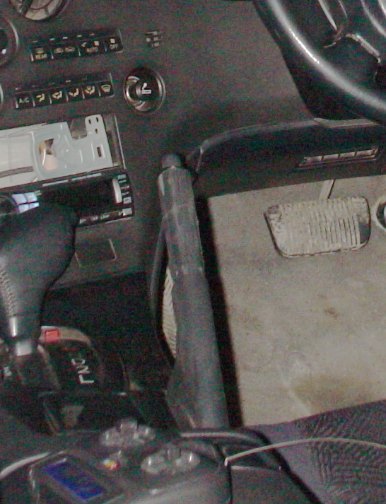

Denn13x83
сообщение 25.2.2011, 11:52
Сообщений: 311
Регистрация: 10.11.2009
Из: Бердск
Пользователь №: 4 028
Нашел фотку со снятой ручкой. После снятия ручки остается пластиковый каркас с резиновым уплотнителем, на который одевается ручка. Для более тонкой ручки, резину можно содрать и одеть ручку на пластик.

Так что в итоге то? она не смаеться вообще? ее надо срезать и обшивать на месте
сообщение 25.2.2011, 21:12
Конструкция неразборная. Только резать наверно, но если не встанет, то сами понимаете...
