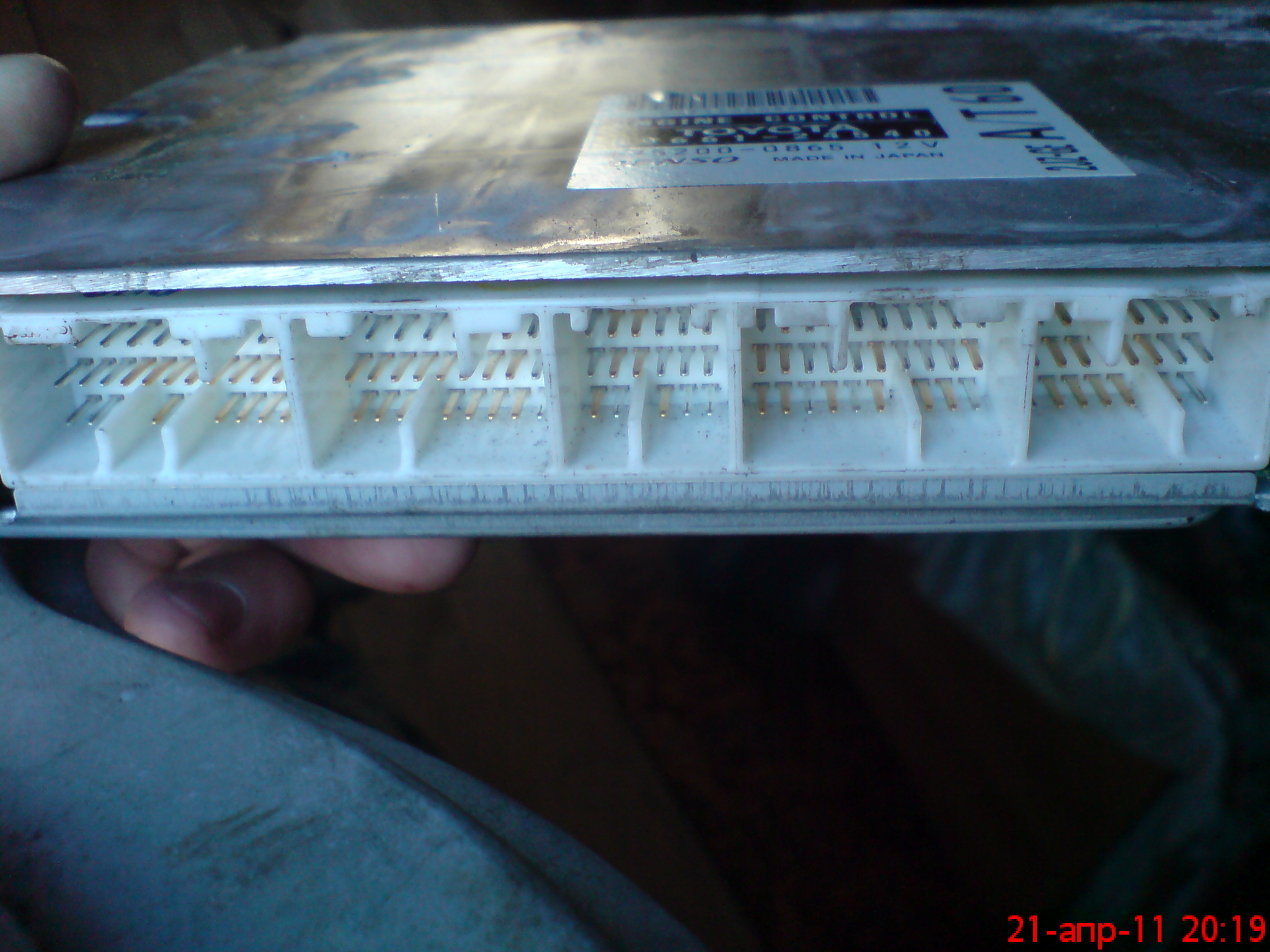

Фотку мозга выложи, который у тебя есть, посмотрим.

Разъем мозга. Впринципе фишки с косы подходят, но я смотрел в ФАКе у всех 2JZ мозгов разъемы походу одинаковые, что у атмо, что у турбо. Жаль в нашей деревне почти нет машин с 2JZ, можно было эти мозги попробовать поставить. Мой атмомотор свапится в кресту. Если пацаны заведут быстро, то попробую у них.

Блек
сообщение 21.4.2011, 16:22
Сообщений: 2 492
Регистрация: 4.1.2007
Пользователь №: 1 208
на фотке видно GE

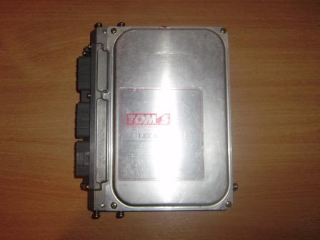

mike 80
сообщение 21.4.2011, 17:41
Сообщений: 334
Регистрация: 17.1.2010
Из: Новокузнеуцк
Пользователь №: 4 266
Авто:Supra JZA80 RZ-S
GTEвыглядит так только без надписи ТОМС
