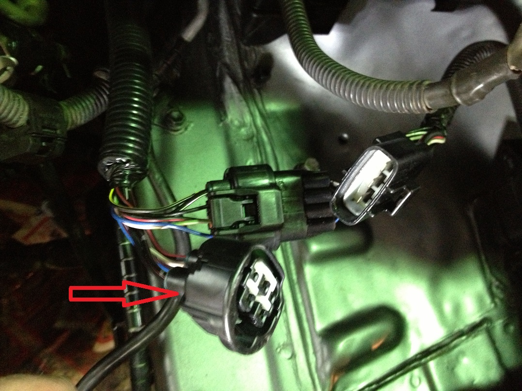

Вот из этой фишки, идущей на блок предохранителей один провод (синий) остался не задействованным. Может с ним что-то делать нужно?
Хотя здесь ничего про этот провод нет: http://www.supra-club.ru/board/index.php?showtopic=13287

Пин EA2 3 как раз и идет на этот предохранитель.
Если что-то не работает и остались неподключенные провода, то логично предположить, что оно не работает именно из-за этого...
сообщение 12.5.2015, 15:10
Sub, Женя спасибо, сам не полез, побоялся что ни будь испортить. Нормальный электрик ближайшие несколько дней занят huh.gif
