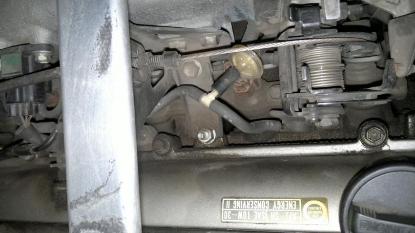

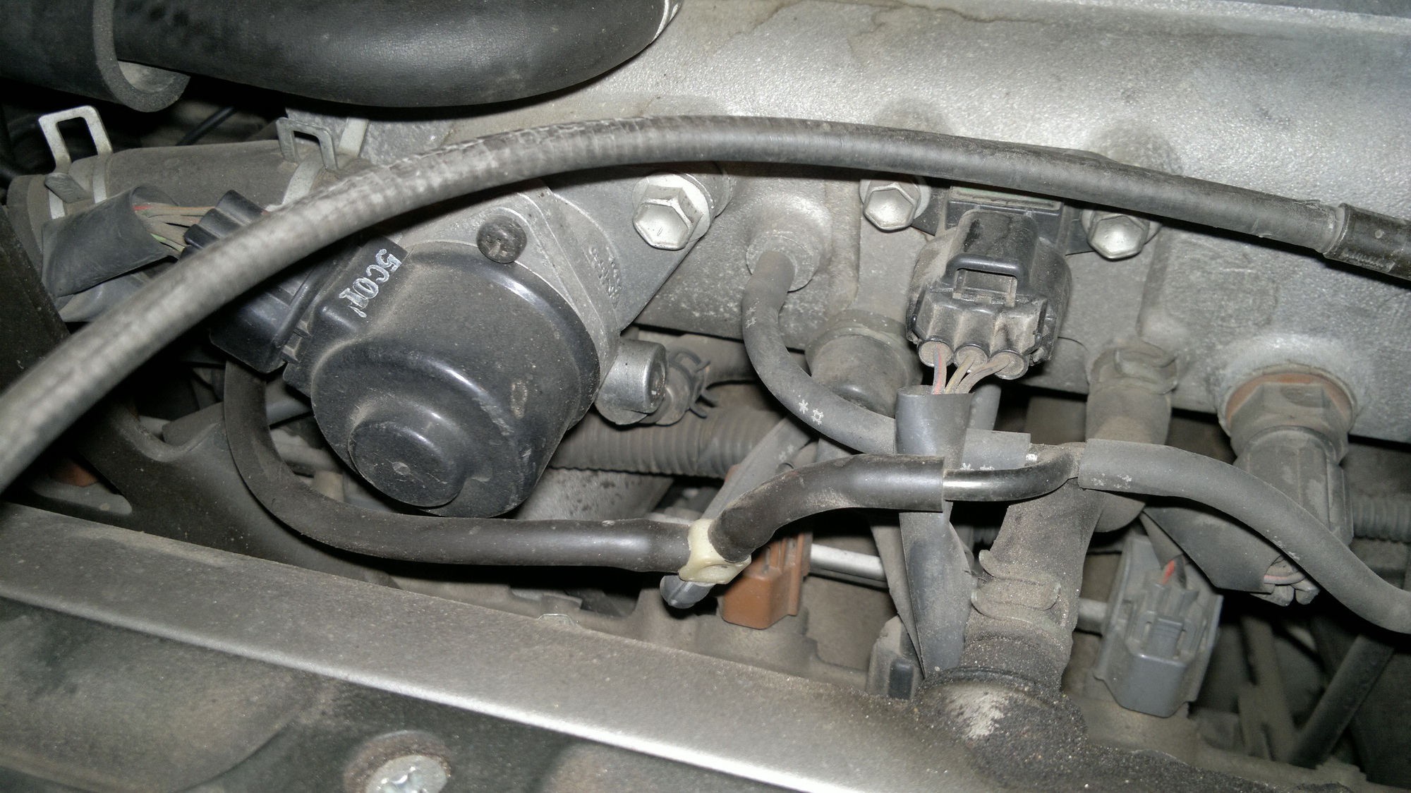

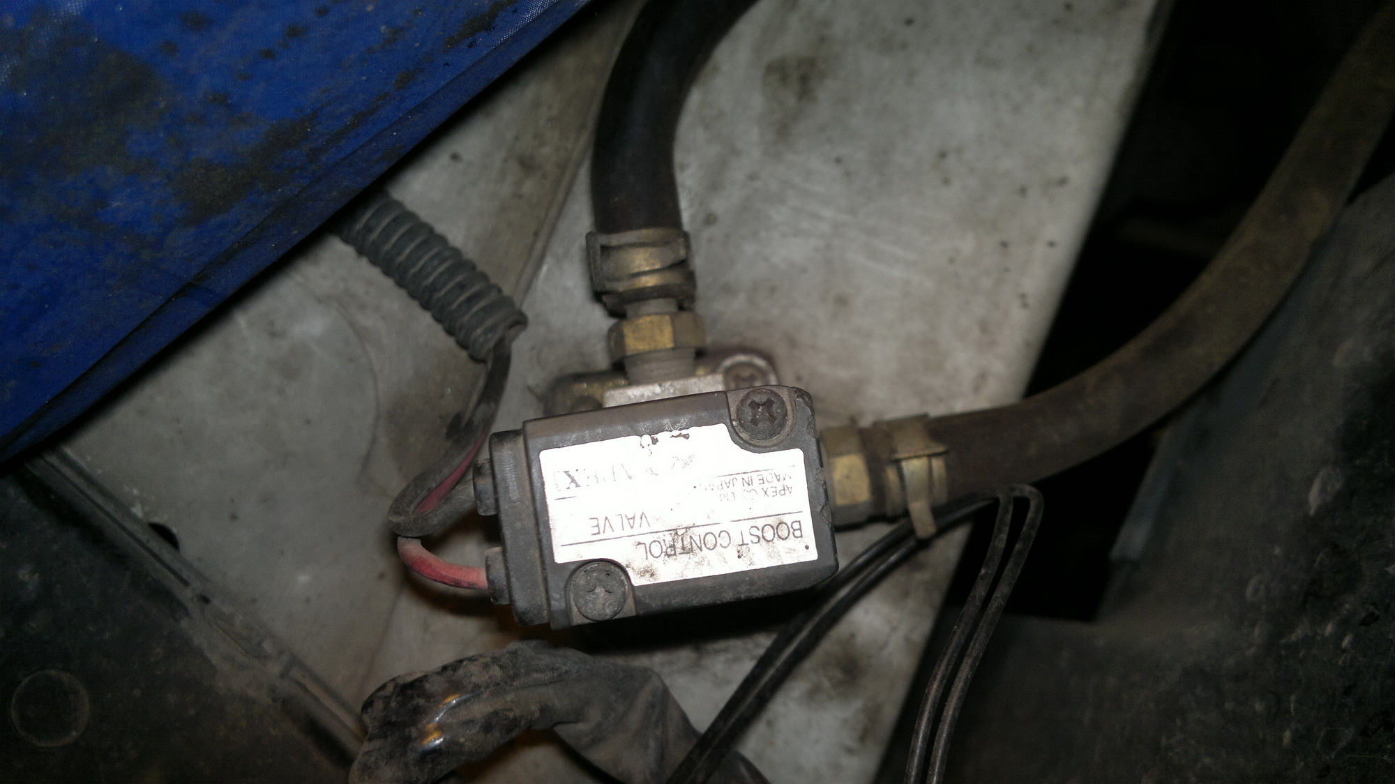

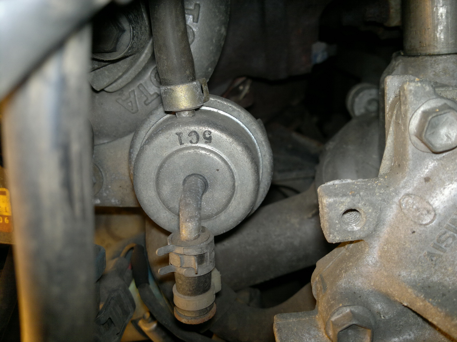

В общем отфоткал.
Только первая приблуда у меня немного иная. У нее 2 штуцера, вместо 3х как у тебя.
Вот:
Тот что справа выходит, идет сюда(стоит под первой турбиной, ближе к блоку):
Тот что сверху выходит, идет сюда(к первой турбине):

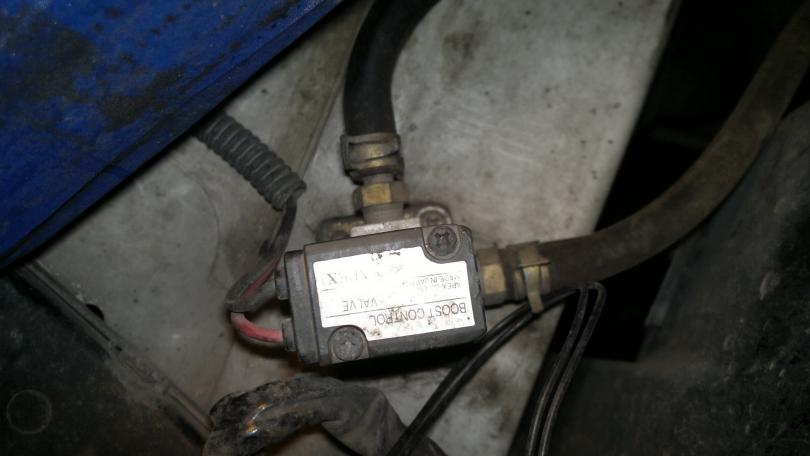

У второй приблуды целое хитросплетение вакуумных трубочек =)
Вот она(такая у тебя?):

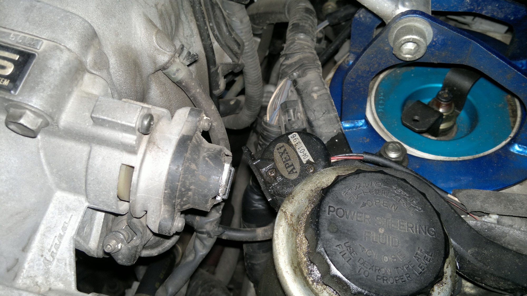

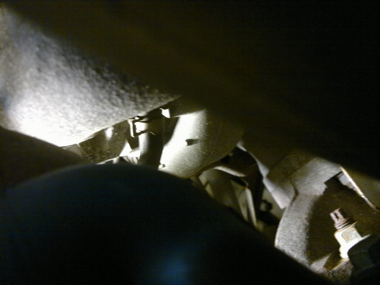

От нее трубка проходит под впускным коллектором и попадает сюда и раздаивается(справа все понятно куда, слева смотрим след.фото):

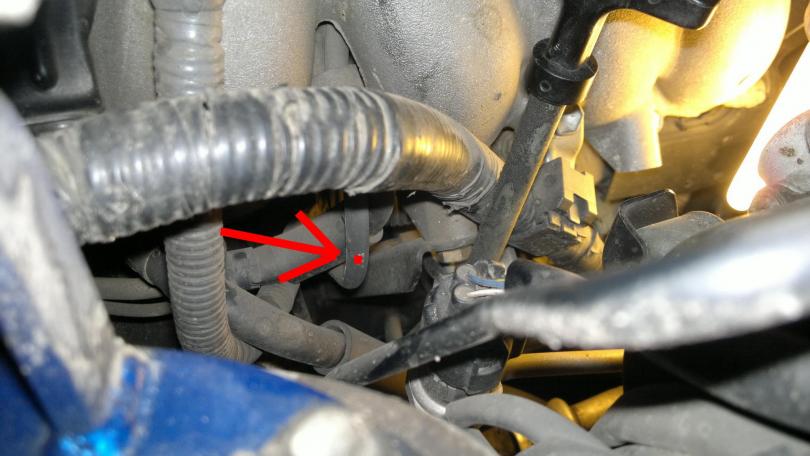

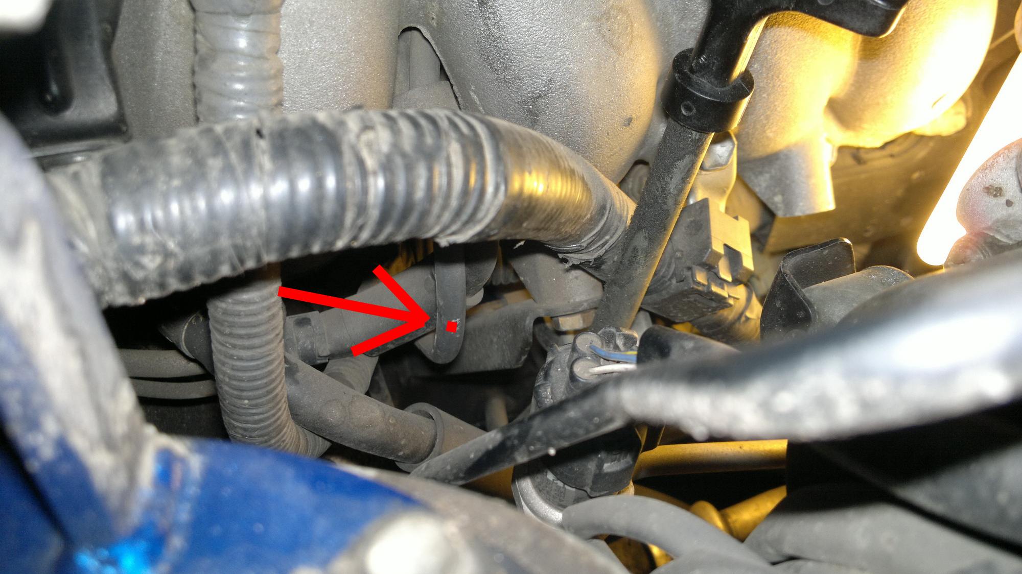

Далее она еще раз раздваивается(входит в коллектор) и потом еще раз. То что уходит налево тебе неактуально, у меня там подключен Defi, а то что уходит вниз под коллектор идет к штатной трубке, см. 2 фото с другой стороны коллектора.
В общем она выходит с другой стороны коллектора и уходит вниз(красная стрелочка). Там штатная металлическая трубка которая идет вдоль блока от коробки. Сфоткать тяжело.
Ну.... надеюсь поможет biggrin.gif А вообще я бы покурил мануал. Там конечно тяжко, но разобратсо можно pleasantry.gif
Вообще вторая приблуда - просто сенсор буста smile.gif его в любое место за дросселем.

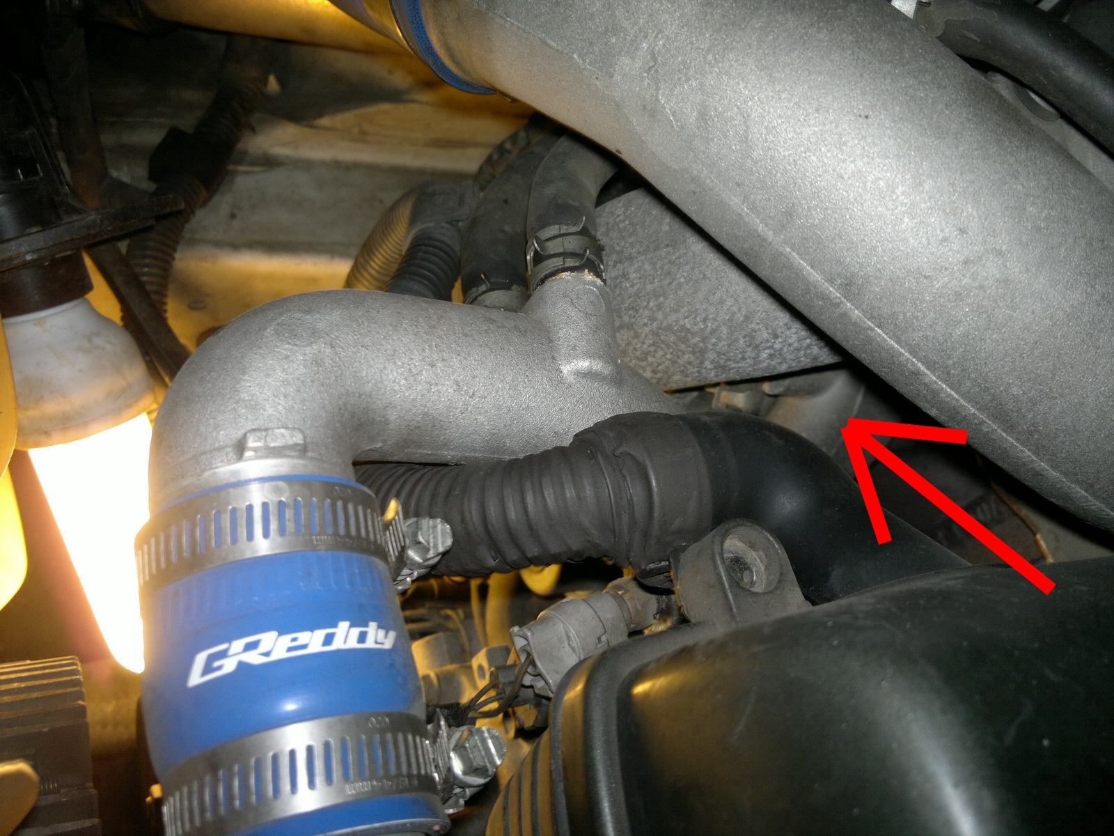

ДрамчиГ, а что за шум там в районе МАФа.?? Расскажи по подробнее.? По ходу у нас одинаковая проблема.

хз, так и не разобрался, чето ему не нравится, но ошибок нет и работает исправно вроде как, гул такой как-будто последнего мамонта завалили и он при падении такой рёв жалостный издант smile.gif

Во бл*, и тубя гул.. У меня такая-же фигня, не могу разобраться что это такое.. У Макса в новоресе, тоже такой гул, сейчас ему мастер сделает, потом за мою возмёться.. Как разберусь, дам знать.. если ты раньше найдёшь причину, маякни.. Это звук идёт не из МАФа, а из колектора, такое ощущение что мембрама... Я создавал тему по этому поводу, но чёт нечего оприделёного не сказали. Вот эта темка, http://www.supra-club.ru/board/index.php?showtopic=12686

у меня чОтко от мафа... надо напрягаться и пихать нормальные дудки wink.gif истиный выход имхо angry.gif

Ты патрубок сдёргивал с колектора как на фотке в теме.? сдёрни и МАФ отключи, и завиди машину.. Я тоже думал что от МАФа.
