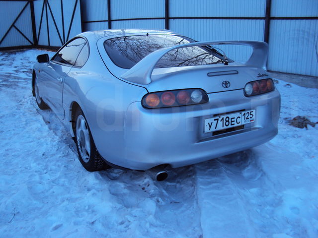

ах да вот фотки моей красавицы...какой я ее купил...

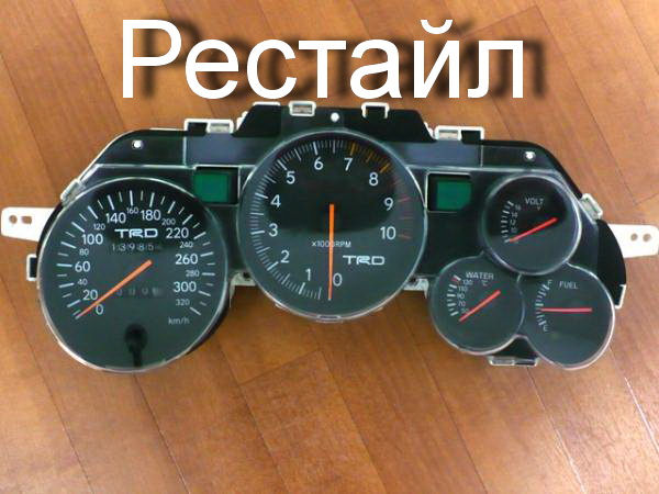

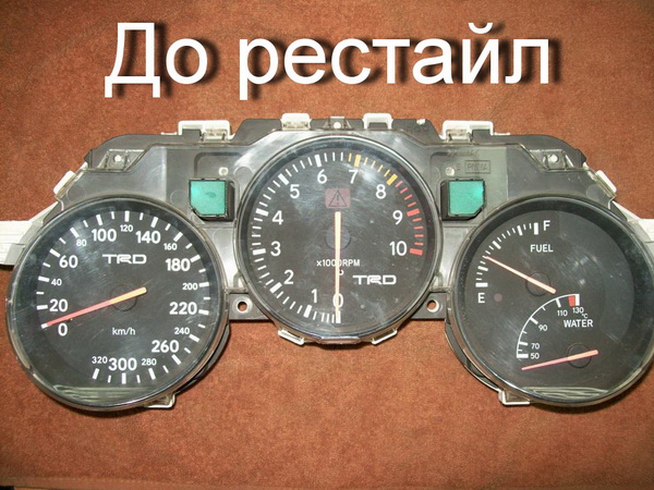

Машинка похоже дорестай, колеса меньше 8перд 9зад нестал бы брать в любом случае. По хорошему все начинается от 8,5перед и 9,5зад. 17 или 18 выбирать тебе, это дело вкуса. Некоторые и 20тки ставят. Главное подбери норм вылет и что б на супорта встали, а лучше всего бери под большие тормозилки. ИМХО
ЗЫ неплохо б увидеть фото подкапотной таблички.

На рестайле поворотников нет в крыльях, а в бампере вместо оранжевых поворотников, стоят белые с габаритами. Да и задние фары фонари дорестайл! Салон не понятно, хотя часы тоже дорестайлsmile.gif
сообщение 17.2.2011, 15:01
Сообщение #27
Бампер у тебя дорестайловый, крылья тоже. Фары рестайл. 95% что дорестайл (т.е. до мая 96г.) Скинь свой номер кузова, всё правда и откроется.
