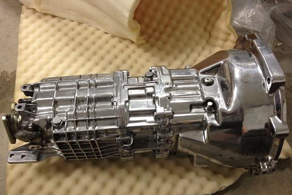

Ну если ты собираешься вскрывать коробку, то логично будет поменять хотя бы все сальники ) А еще лучше и подшипники с синхронами до кучи. Ну и все изношенные детали biggrin.gif
И корпус заодно, чтоб блестел.)
В общем стремись к этому!
Нажмите для просмотра прикрепленного файла
Блестящая коробка самая видная часть машины =)))
